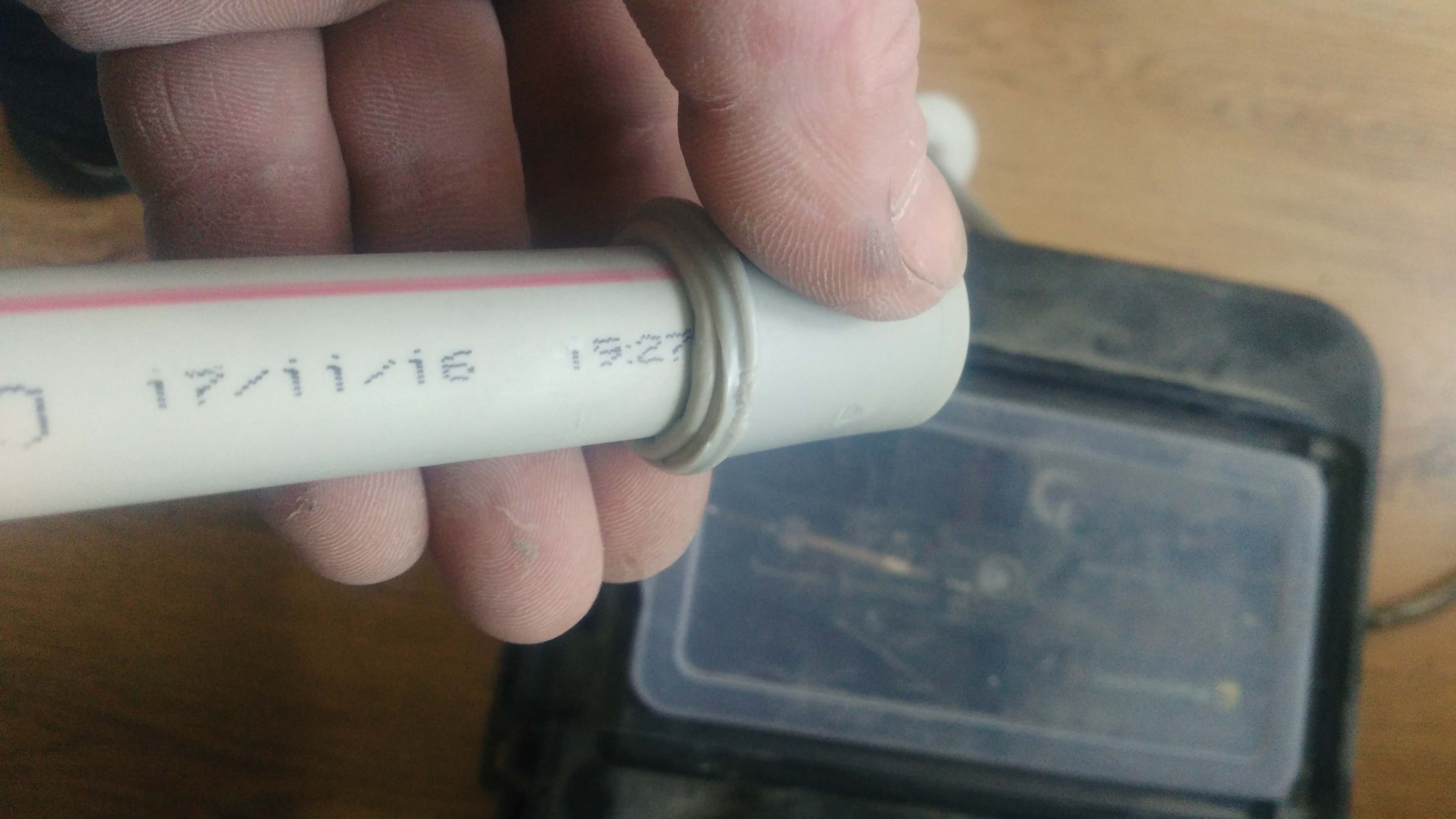

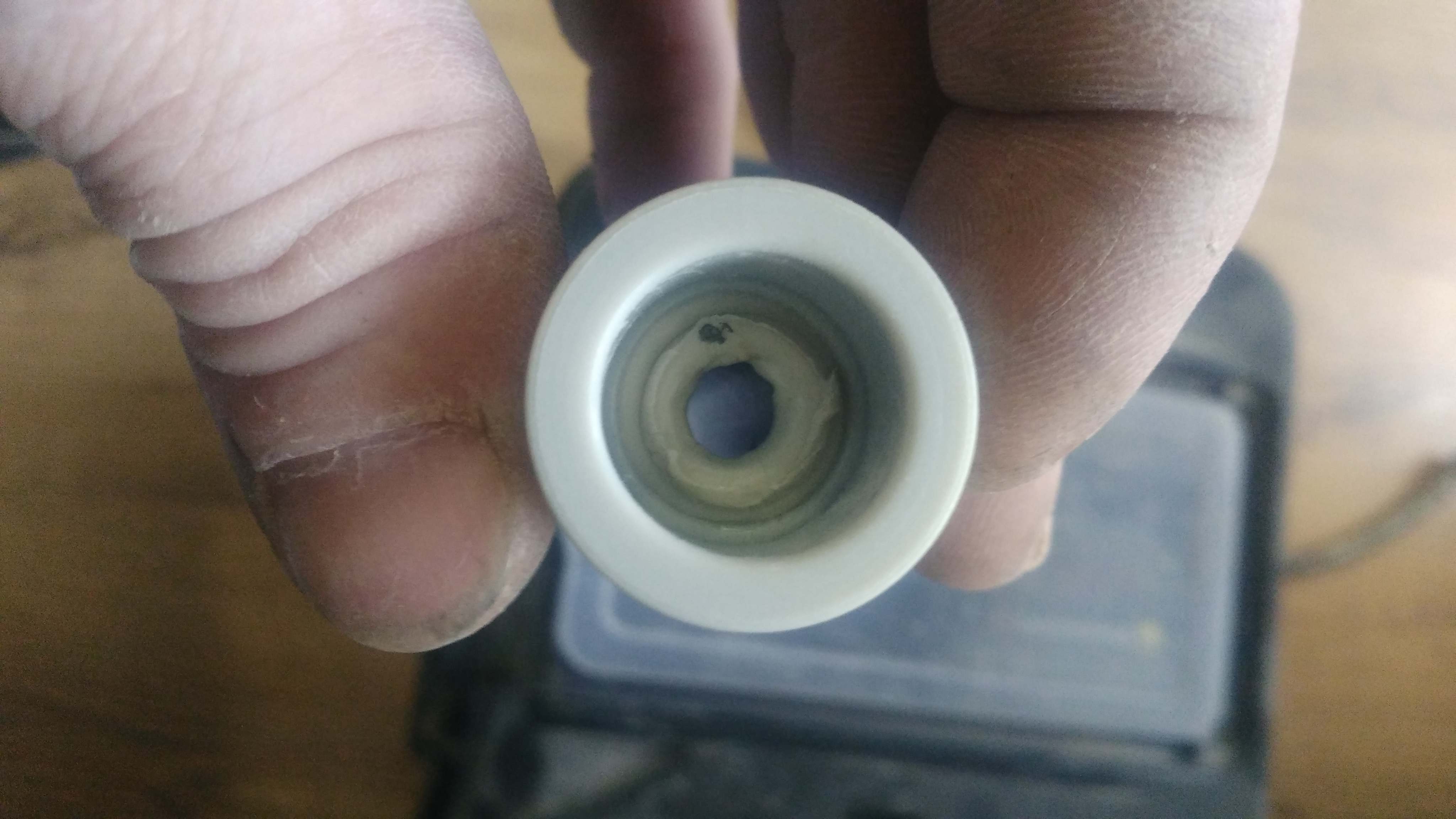

master.msk, я пытался заплавить стык FV Plast. Не получилось. Вставлял трубу и фитинг в утюг и уходил курить. КАК они ЭТО делают??

С усилием в пояльник, с усилием при соединении. Температура нормальная, 10 сек. нагрева, труба и фитинг сербский Пестан.

АлекСАН_dr, как? обычно дело, я думаю, что не в паяльнике, а в усилии дело. А усилие соответственно в труднодоступном месте плохо контролируется.
АлекСАН_dr написал: пытался заплавить стык FV Plast. Не получилось
кстати, там где можно посмотреть получилось или нет, т.е на концевых фитингах, более или менее нормальные стыки. А вот там, где "ни самому посмотреть, ни другим показать", то есть на углах, особенно, где два и более рядом...там совсем все по другому. Поэтому все всегда говорят: "все джамшуды, а я дАртаньян" - потому что на углах свои пайки никто не разрезает на всеобщее обозрение.

АлекСАН_dr написал: Буду тренироваться.))
Показал как.
