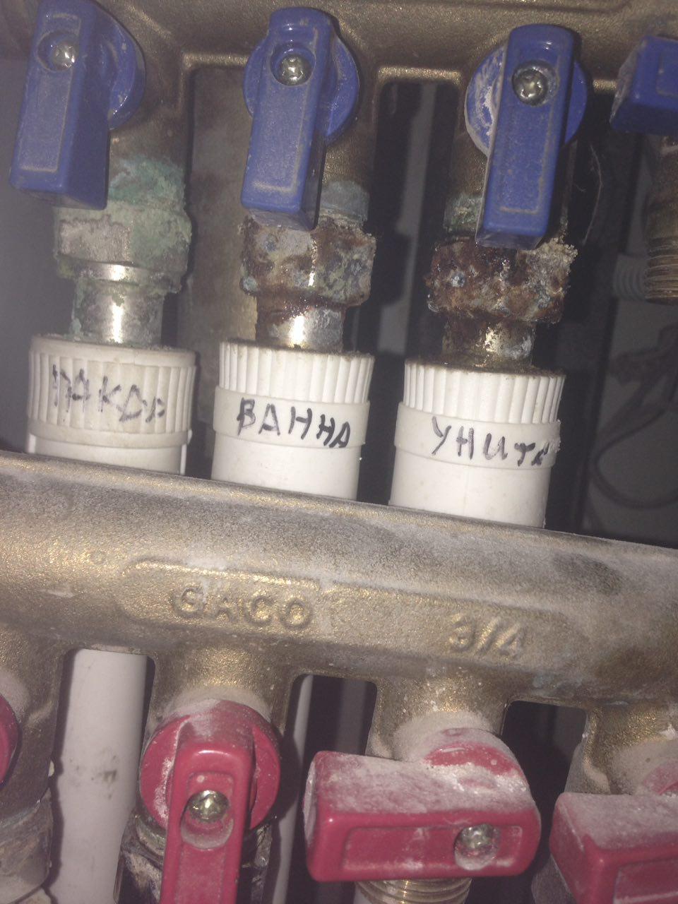

Добрый день! Дома два отдельных сан узла, делала горе-фирма. Хочу полностью переделать обвязки (заменить армутуру саму, уголки, удлинители и т.д.). Сделал бы Viega, но очень дорого, есть ли аналоги дешевле, но по схожему качеству, чем сделать?

Reznor264 написал: Сделал бы Viega, но очень дорого, есть ли аналоги дешевле, но по схожему качеству, чем сделать?
Аналоги чего? Может фото, что хотите переделать? Может там можно уголки заменить на гнутую трубу для меньшего сопротивления или много из того, что там на установлено можно перекомпоновать с уменьшением или вообще исключением навороченного сейчас.

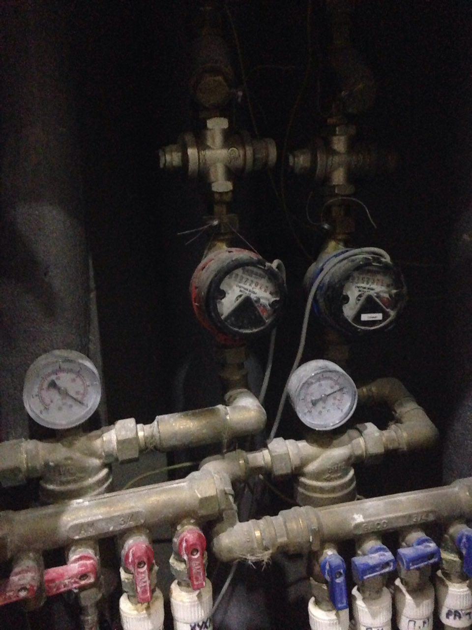

ser000, Вот что сейчас (см. фото). Хочу поменять все - редуктор (на валтек 085н), тонкий фильтр (кстати, установили задом на перед) - на Тим думаю сойдет, гребенку на Фар. А вот сами уголки и железо на что?

Промывные фильтры Tim, NTM, RBM - гниющий шлак. Фитинги недорогие нормальные делает General Fittings. Да и на Valtec-е можно собрать, будет в разы лучше того, что на фото.

Reznor264, не вижу на фото, что за марка. Валтек промывные - странной конструкции, себе бы не поставил. FAR нормальные фильтры, но они ощутимо больше по габаритам.

Mazayac, от чего у меня американки там могли поржаветь?

Reznor264, от сочетания "паршивый металл коллектора + некачественный материал прокладок + неизвестный производитель комбинированного фитинга (читай "неизвестный состав металла")". В итоге подтекание воды по стыкам и гальваническая реакция между разными металлами во влажной среде.

нормальные там если я правильно понял уголки стоят тиеме

Reznor264 написал: от чего у меня американки там могли поржаветь?
Причина - это проникновение в сантех.короб канализационных газов, избыточная влажность воздуха и плохая вентиляция.
