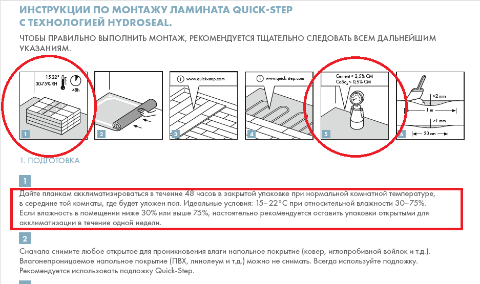

Выложил квартиру плинтусом QiuckStep.. он дешевых пластмассовых отказался т.к. есть углы 135гр и др.. И через год его "швы" разошлись. Это обычная их практика поведения даже в старых/сухих домах?

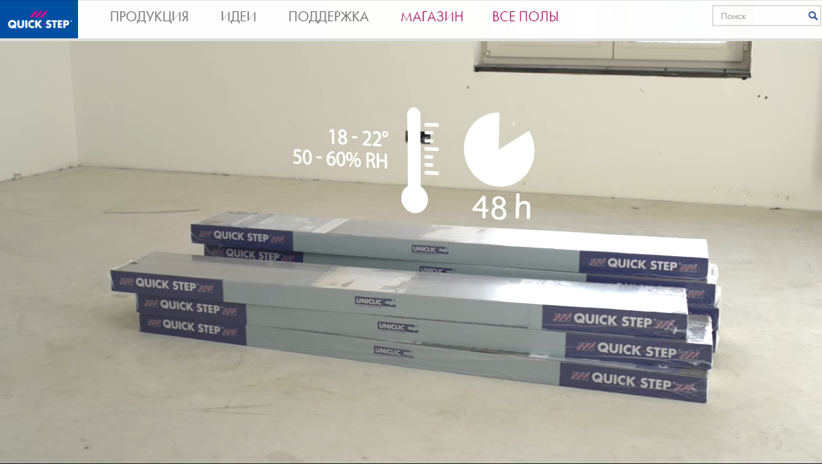

crankser, обычная практика завозить ламинат (и плинтус) на объект за пару дней до монтажа, доведя влажность воздуха в помещении до 40-60%. Зачастую на данное требование инструкции забивается, от того и подобные казусы случаются. Хранят на стройке в момент проведения влажных работ, в гараже, на балконе и т. д... Налицо воздействие пониженной влажности воздуха, возможно, усугубленного хранением и/или монтажом наоборот при повышенной влажности. Результат закономерный. Влажность, она такая. За окном зима, в жилище отопительный сезон...

Не важно, где он лежал. Важно, какая влажность воздуха была там, где он лежал, продолжительность этого лежания, и влажность в момент монтажа. А также перепад влажности между периодом лежания (монтажа) и периодом появления щелей. Линейные расширения у HDF, как и у дерева, присутствуют. С физическими свойствами материалов ничего не поделаешь.
crankser написал: Из вашего опыта наблюдения - как скоро новый кирпичный дом (многоэтажка) доходит до постоянного уровня влажности в средней полосе?
Не вижу связи. Влажность воздуха за окном может меняться от 0 до 100% в течении суток. Открыли окно - повлияли на влажность, включили батарею - повлияли на влажность, вскипятили воду - повлияли на влажность, полили цветы - повлияли на влажность. Приточная вентиляция влияет на влажность постоянно. Материалы, окружающие нас, из которых сделаны, в том числе, пол, потолок, стены, гигроскопичны и стремятся к равновесию с окружающим воздухом. Минимизировать последствия, проиллюстрированные на Вашем фото, можно только соблюдением инструкции, которая есть в каждой пачке ламинат, где черным по белому написано какая влажность должна быть в момент укладки, и что перед укладкой материал нужно выдержать в помещении не менее определенного времени, где будет производится монтаж, при условии соблюдения влажности в пределах 40-60%, т.к. именно при такой влажности материал производится и хранится, именно при такой влажности материал имеет заложенные в него номинальные размеры. Если это правило соблюдать, то последствия от сезонных колебаний влажности в меньшую от 50% или большую сторону будут минимизированы. В Вашем случае звезды сложились так, видимо, что хранился и монтировался материал при влажности превышающей верхний предел допустимой, а сейчас попал в условия влажности опустившейся ниже минимально допустимого предела. Из-за этого перепада и такие последствия. Чтобы щели ушли, нужно поднять влажность до того уровня, который был в момент хранения и монтажа. Проще ещё раз забить и не париться, раз уж единожды забили на соблюдение условий инструкции.

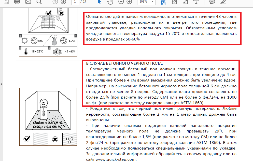

vago083050, Инструкция QiuckStep перечитана - о условиях, которые якобы были нарушены, знаниями не обогатился. Вы не в курсе о не расширяющихся плинтусах?! Вы только скажите - дам ссылочку для изучения.
crankser, обогощаю:
Инструкция Видеоинструкция

vago083050, именно об этом я и говорил. Условия были выдержаны (термометр с влагозамером тому подтверждение). Просто сезонные колебания слишком заметны.

crankser, ну-ну... свежо предание... И хранилось тоже под бдительным оком системы контроля влажности воздуха до этого 2 месяца... НЕЧЕГО делать "деревяшкам" на объекте или в промежуточном специально не оборудованном месте хранения до непосредственного момента монтажа, точка. КОНТРОЛЬ влажности воздуха и основания ОБЯЗАТЕЛЕН для исполнения в момент акклиматизации и монтажа, точка. ОДНО ДРУГОГО НЕ исключает. И по отдельности не является даже ПОЛУМЕРОЙ, а умножает частичные потуги соблюдения инструкции на ноль, точка.
