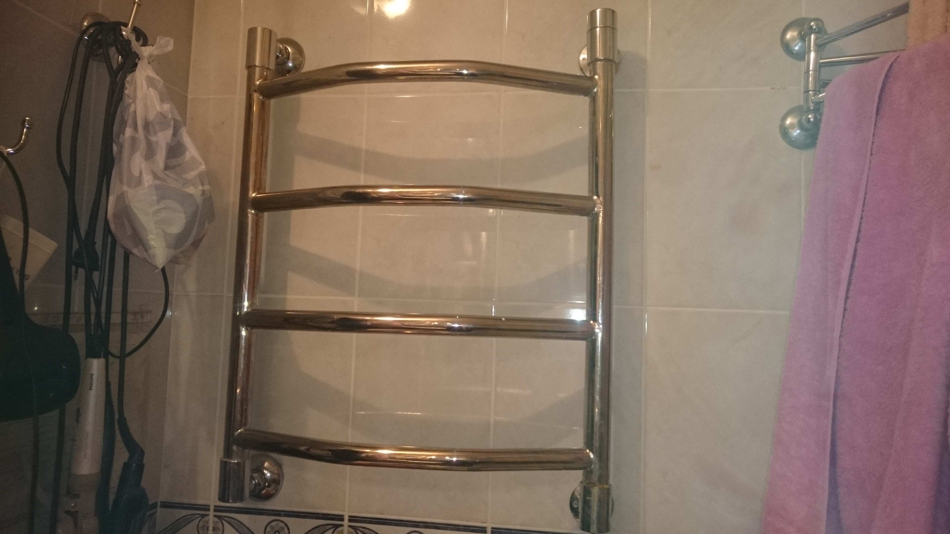

ОФФТОП. Ой,BV... :) Сколько лет, сколько зим... ;) Только вернулся, и сразу издеваться.))) Зачем мне какая-то мужская логика, когда у меня своя есть? По теме. В данном случае потребность в полотенцесушителе ниже, чем потребность в сохранности плитки. С влажностью в ванной справляется вентиляция, зимой можно включить электрообогреватель, если прохладно. А раз он такой ненадёжный (полотенцесушитель), пусть лучше будет безвредной бутафорией, - вешалкой для полотенец. Я не отговариваю никого, это просто частный случай. Кстати, происшествие имело место быть в момент подключения центрального горячего водоснабжения после профилактического отключения весной/летом. Лучше расскажите людям, как в такие моменты поступать. Полагаю, на это время стоит отключать полотенцесушитель?

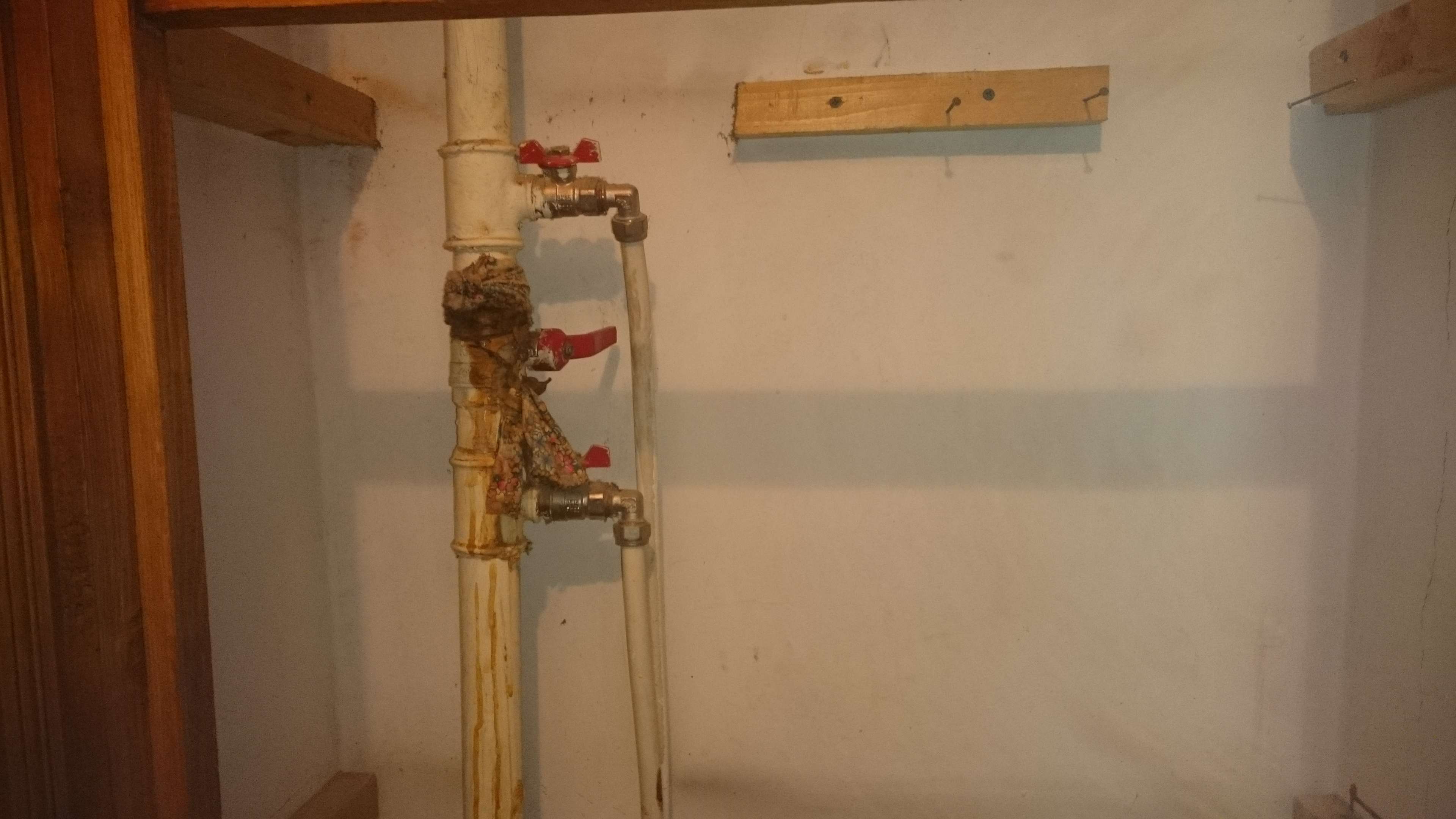

Это похоже на мой вариант,цифры не мои и подключение боковое. Mazayac, странно,действительно теперь без красного открывается :-) Наверное я не дожидалась полной загрузки страницы.Единственное,мне не понятно три вопроса: Не имеет значения,что у меня не снизу,а сбоку подключение ПС? Под ванной трубы низко опускаются,практически на пол,так краны не поставить. Это не повредит? И имеет значение высота крана относительно выводов ПС? Смещение байпаса это принципиально или достаточно заузить стояк? :-)

Людмила Людмила, Важно всё, что мной написано и нарисовано. А нарисовано без ям, как на Вашей иллюстрации.
Нельзя делать ямы из труб между отводом стояка и ПС! Труба от крана до ПС обязана идти с лёгким подъёмом (1-3 см/метр).
Схемы подключения ПС с боковыми и нижними выводами принципиально отличаются! Для бокового, например, уже обязательно знать направление подачи в стояке и применять спец-подключение к верхнему отводу ПС.

Mazayac, подача нижняя, Что значит спецподключение? А может принести пользу подключение нижнего крана к верхнему входу ПС,т.е. перекрестно. Ну,хоть какой шанс у меня есть чтобы его попробовать сделать?

Luna, Луна, скажу проще - из вашего описания непонятно совсем - потек сам ПС, гайка-прокладка, или труба к ПС. И ко всему - зачем сварка?
Luna написал: Кстати, происшествие имело место быть в момент подключения центрального горячего водоснабжения после профилактического отключения весной/летом. Лучше расскажите людям, как в такие моменты поступать. Полагаю, на это время стоит отключать полотенцесушитель?
Резиновые прокладки дубеют, а трубы при нагревании изменяют размеры - там где плохо - там и течет, как правило по прокладкам, которые уже не могут своей упругостью компенсировать изменения зазоров.
Еще раз - в вашем описании непонятно, где именно была проблема.
Luna написал: С влажностью в ванной справляется вентиляция, зимой можно включить электрообогреватель, если прохладно.
И все же постоянное тепло от ПС - большой плюс от образования плесени и грибка.

Людмила Людмила, значит в верхней точке подключения подводящей трубы к ПС надо поставить кран маевского. Именно в ней, а не в соседнем вертикальном коллекторе ПС.
Чтобы давать какие-то предметные советы - нужно видеть точную конфигурацию Вашего случая (все высоты, диаметры, конструкцию отводов от стояка, что находится между отводами, какой ПС стоит и т.д, и т.п.), а не какие-нибудь похожие схемы.

Стояк пока такой,но я потому и задаю вопрос,чтг ждем газ,будет стояк перевариваться и можно попробовать сделать что-нибудь. Полотенцесушитель подтекать стал,не знаю,может менять тоже придется. Главное для меня стены не долбить,трубки не менять. Высота вводов от пола примерно 130 и 190. Трубки входят в стену ванной на высоте примерно 20 и 30 см.Как под ванной я не знаю...

Людмила Людмила, да, плачевная картина. Все квартиры, что дальше вашей по подаче стояка, питаются через мизерное сечение МП фитингов и труб полотенчика, эх и зло им сотворили.
  1. Если перенести оба отвода максимально низко к уровню уходящих на ПС труб.
  2. Если отвод стояка со стороны подачи подключить к той трубе, которая уходит к верху ПС (учитывая тот факт, что обычно санты тыкают пальцем в небо, называя направление подачи).
  3. Если сместить и заузить на 1 шаг от диаметра стояка байпас (участок стояка между отводами на ПС).
То есть шанс, что при хорошей циркуляции в стояке всё заработает. Но воздух из полотенчика для его запуска стравить удастся только ослабляя накидную гайку у стены в левом верхнем углу ПС. Потому что http://www.mastergrad.com/forums/t93399-kak-pravilno-podklyuchit-polotencesushitel/?p=5919784#post5919784

Mazayac, ой,переведите плиз второй пункт. Это нижний кран стояка к верху ПС,то бишь, перекрестить трубы? И бывают такого типа ПС с 60 см между вводами с двумя кранами маевского?

Людмила Людмила, если подача воды в стояке точно снизу вверх, то да, верхняя металлопластиковая труба должна быть соединена с нижним отводом. Техническое пояснение: для гарантированной работы ПС горячий теплоноситель должен поступать в него сверху (далее он остывает, становится тяжелее и опускается вниз - это называется естественная циркуляция), остывший теплоноситель - отводиться из ПС снизу.
Но у Вас по-прежнему останется куча "но": непредсказуемая траектория труб в стенах, бездарный выбор шабашниками диаметра (он слишком мал) и самого материала труб (у металлопластика ощутимые заужения в фитингах) и очевидно подъём (раз Вы говорите, что отводы до уровня труб, идущих к ПС, не опустить никак) трубы "обратки" от ПС вверх к отводу стояка (более тяжёлую остывшую воду циркуляционному насосу придётся заталкивать снизу вверх из трубы в стояк - это плохо). Это делает результат переделки ой как далеко не 100% гарантированным.

Mazayac, Спасибо! Вода точно снизу идет. Надо пробовать,тут не до гарантий))) Если уж не выйдет,то будем или так жить или думать о вскрытии плитки... С мастерами тогда не повезло -это факт...
