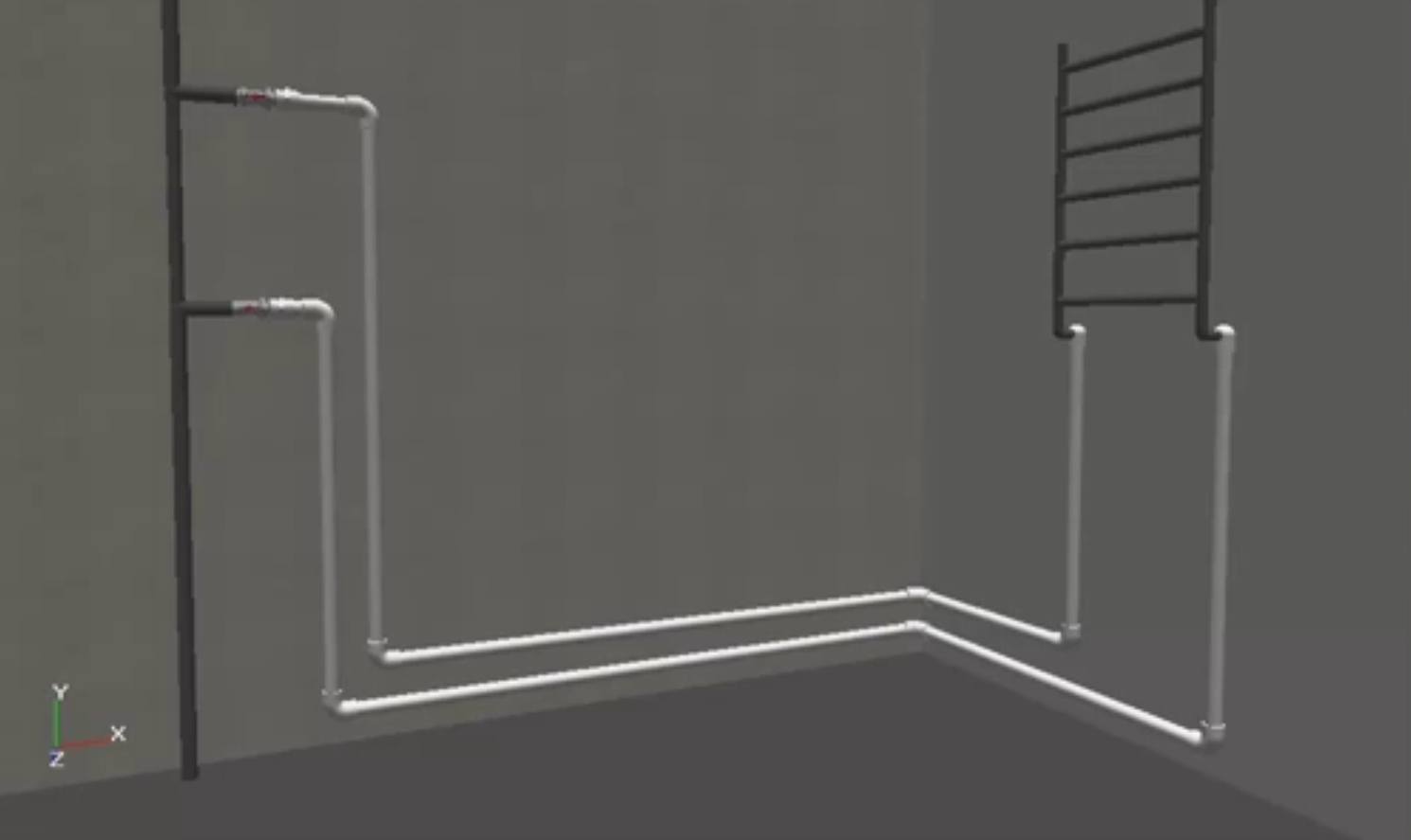

Людмила Людмила написал: Стояк пока такой,
Ужас
Сообщений: 138257
13.03.2017 в 01:52:22

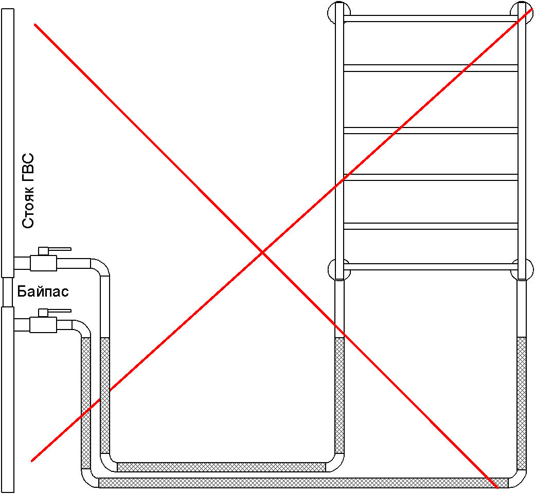

Mazayac написал: (более тяжёлую остывшую воду циркуляционному насосу придётся заталкивать снизу вверх из трубы в стояк - это плохо). Это делает результат переделки ой как далеко не 100% гарантированным.
Цирк насос без проблем протолкнет хоть немного воды. Этого хватит

BV, если бы всё было так просто - подобные "под_ванные" инсталляции работали бы от заужения байпаса. А не работают.

Людмила Людмила, нужно переваривать стояк так чтоб было смещение байпаса. Тогда есть шанс.

Mazayac написал: BV, если бы всё было так просто - подобные "под_ванные" инсталляции работали бы от заужения байпаса. А не работают.
Заужение работает вместе с определенной скоростью теплоносителя в стояке. Насос всеж дает какой-никакой перепад давлений, и даже на 16 трубе. Естественно лучше включать насос не против гравитации. Теплоемкость воды большая, теплоотдача ПС не 3Квт - должно хватить

Добрый день! Пытаюсь понять насколько реалезуема такая схема подключения ПС (в реальности байпас смещен) . Трубы от стояка хочу уложить в стяжку. Подскажите, пожалуйста, какие нужно соблюсти условия для работы ПС и какая минимальная скорость циркуляции в стояке должна быть?
Сообщений: 138257
03.04.2023 в 22:34:27
НикитаЕ, не реализуема без насоса.

НикитаЕ написал: какие нужно соблюсти условия для работы ПС
Для такого поделия только ставить специальный насос (для рециркуляции ГВС) и к нему защиту от сухого хода. Почитайте на досуге
