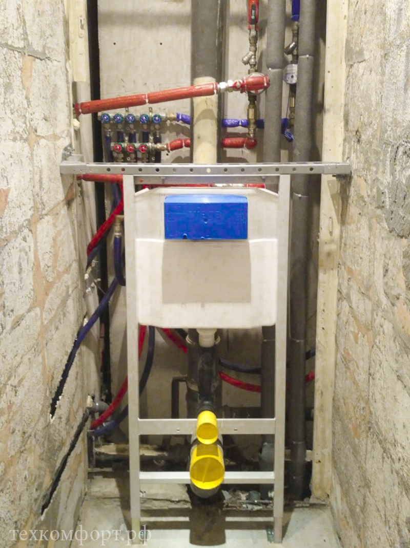

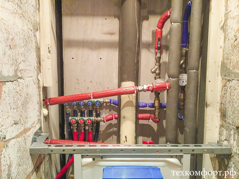

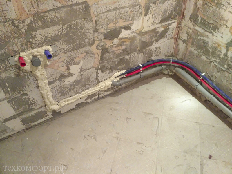

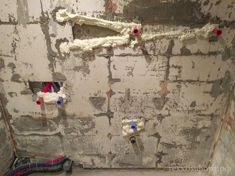

всеми да не всеми) обсирают на словах. а доказательств -нет, или они имеют настолько редкий характер, что не является проблемой, брак бывает у любого производителя, в сети много заинтересованных людей/манагеров, продукция Валтек которым сильно мешает, с выводом на рынок нержи Валтек целесообразность например присутсвия Viega на нем под большим вопросом. Я Валтек не обсираю, а наоборот очень уважаю, у них шикарные краны, с белыми ручками для радиаторов, перфект на вводные, причем бескорыстно и исключительно за ту продукцию что они производят.
Я бы на вашем месте, из соображений максимальной надежности, выполнил коллекторную разводку, только не м/п а пексом Валтек, скажу сразу придется запастись терпением .потому как монтаж пекс труб сложнее чем м/п или пекс со слоем аллюминия, но по большому счету не критично, рекомендую обзавестись помощником. особенно актуально для протяжки трубы в гофру, длинные куски одному практически невозможно всунуть, фитинги такие же как для м/п под пресс, труба дешевая, фитинги тоже, вам нужно будет всего лишь водорозетки, муты с накидной гайкой и труба. пресс возьмете за 500р в день в аренду, на 1 день он и нужен. До коллекторов резбовыми фитингами а после 16 пекс, и забудете про какие то проблемы с водой...Вот самая простая схема которую мне приходилось делать, но в принципе она ничем не хуже самой навороченной, просто нет защиты от грязи в воде, но при желании вы ее можете организовать, у Валтека смешные цены в сравнении с европейцами.
Монтаж простого водопровода:
главное что вы в Питере сможете купить 100%й оригинал и возможно даже расчитывать на агарнтию 10 лет, которую они обещают теперь на свою продукцию. а возможно-потому что лично у меня не было еще прецендентов потребности в проверки декларируемых лозунгов Валтек, надеюсь и не будет)
а по сути вашего вопроса, не Италия делаета самую качественную продукция, а по моему субьективному мнению Германия, но там и цены повыше, а по некоторым позициям, запредельные.
