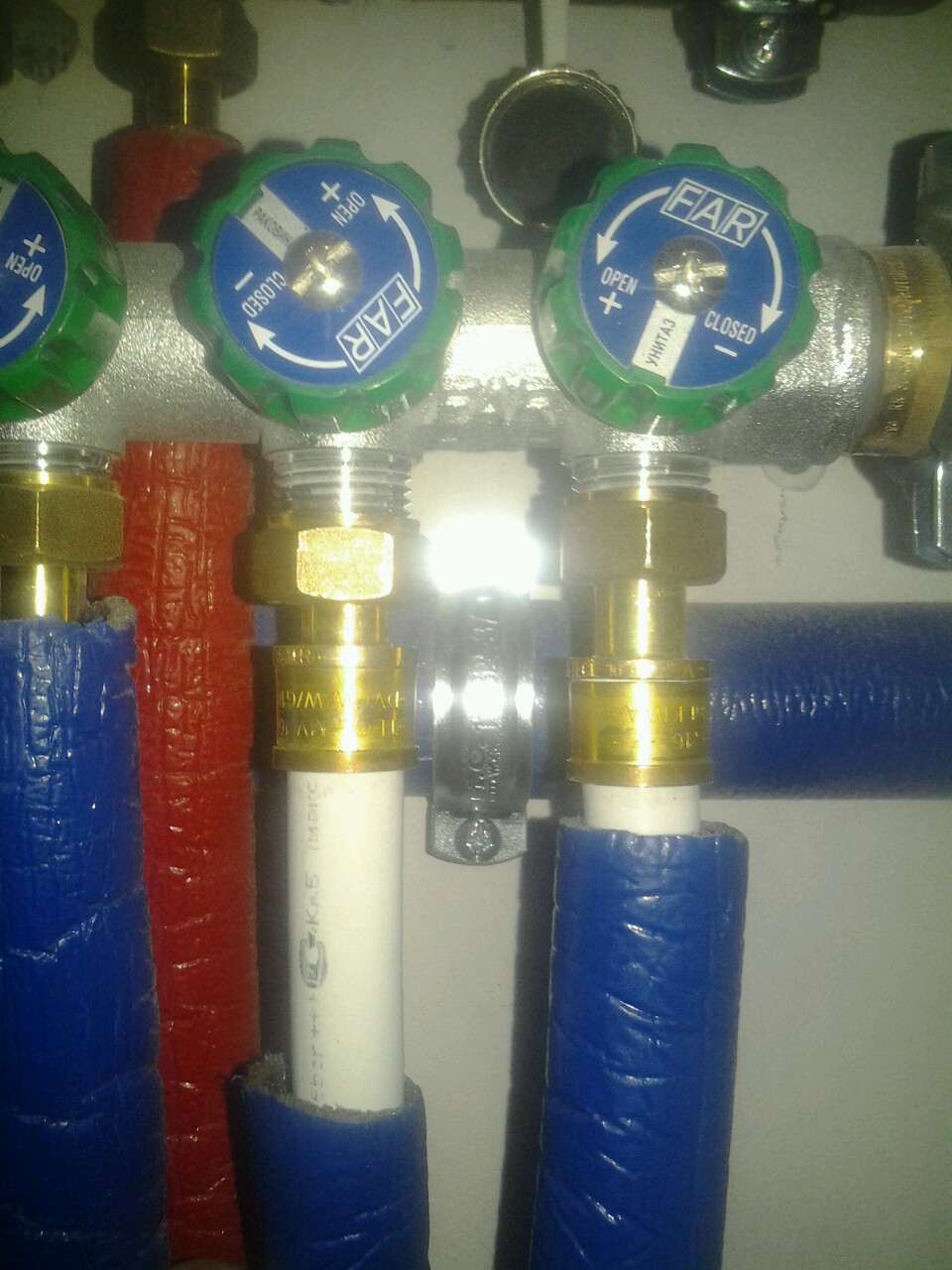

Walkman78 написал: Холодная ближе к краю должна быть
очень интересно ;) ......вообще то подача идет на клапан который ближе к краю

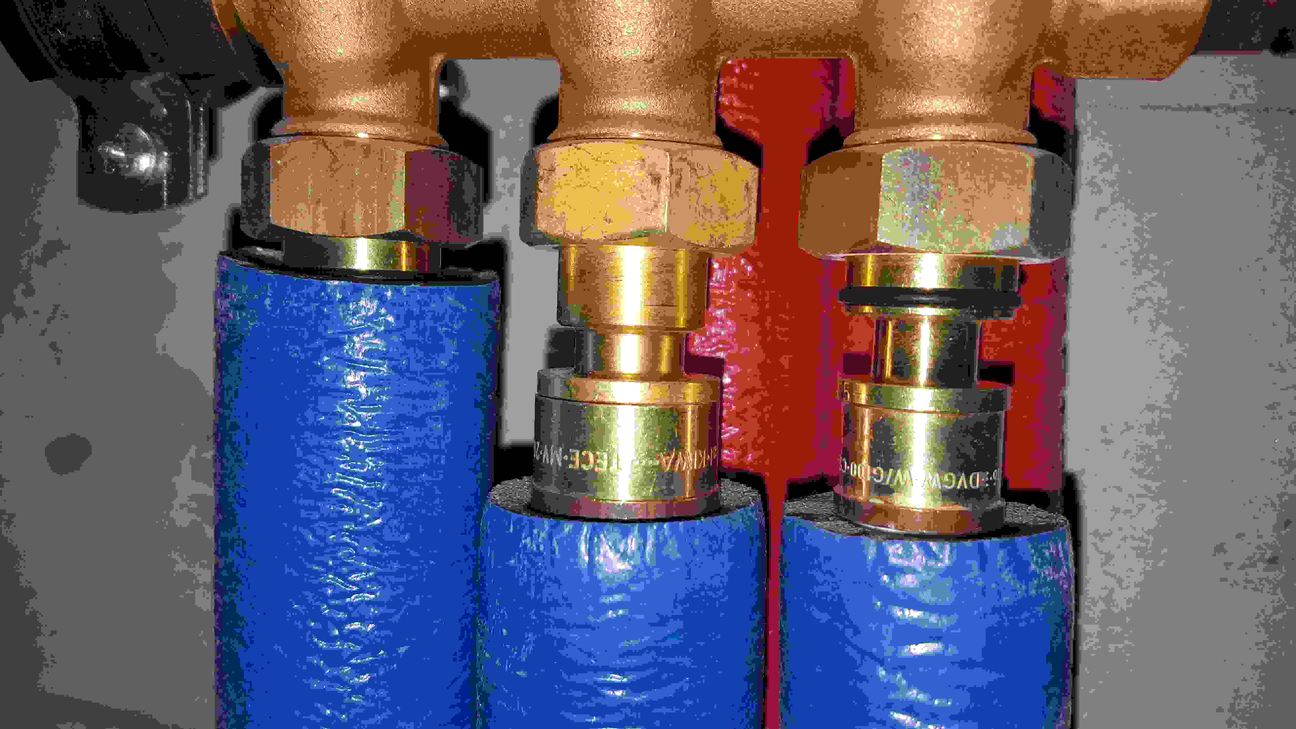

Гильзы не дошли тк пресс рехау.... На рехау ТС обжимается в два приема) ...на втором подходе переворачиваются губки на прессе и додвигается муфта.

EV.SA написал:
EV.SA, да ну... инструкция с радиаторами говорит иначе. :)

Walkman78 написал: да ну... инструкция с радиаторами говорит иначе.
так я и спрашивал у кого перепутано

EV.SA, на фото перепутано у меня. неправильно сантехники подключили.. вы стальной радиатор от секционного отличаете? :)

короче тянули инструментом от рехау. сейчас по итогу взяли обрезали аккуратно трубу которая там 1-2 мм осталась торчащая и дотянули гайку. ничего страшного не случиться?

по радиаторам сказали что сначала вели через одну, потом доперли что некоторые радиаторы имеют подключение с разных сторон. Что-то слева, что-то справа. К коллектору подключили правильно. По факту только изоляция на трубах не совпадает.

Walkman78, все же видно чуть трубу, не должно быть

jekasus, если гильза не дошла, значит она не полностью прошла штуцер, не запресовала трубы сколько положено

вчера все проверил зажато нормально. Вопросы по радиаторам. В хате 9 штук. третий по счету - не самый дальний, греет плохо как то. Остальные все греют равномерно, в том числе те которые далеко. В коллекторе открыто все на максимум, в радиаторе заводские настройки, головок нет. что может быть? воздуха в нем нет. Все радиаторы подведены 18 трубой кан. Единственно что это самый мелкий радиатор 700... остальные 900 и больше в ширину.
