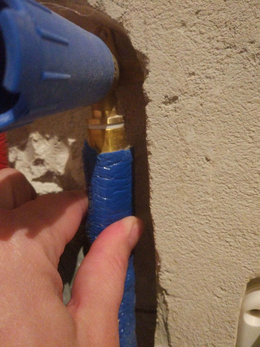

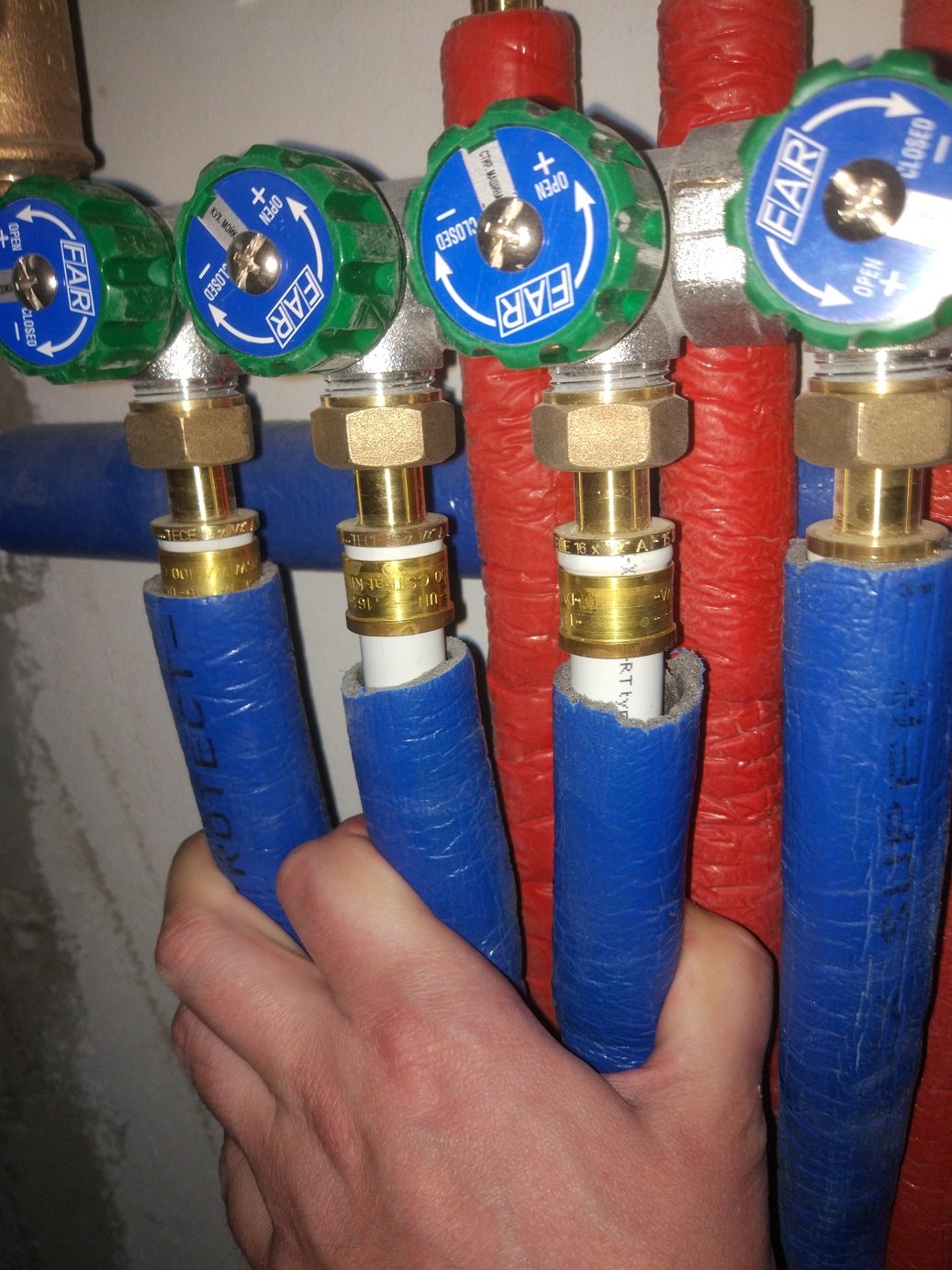

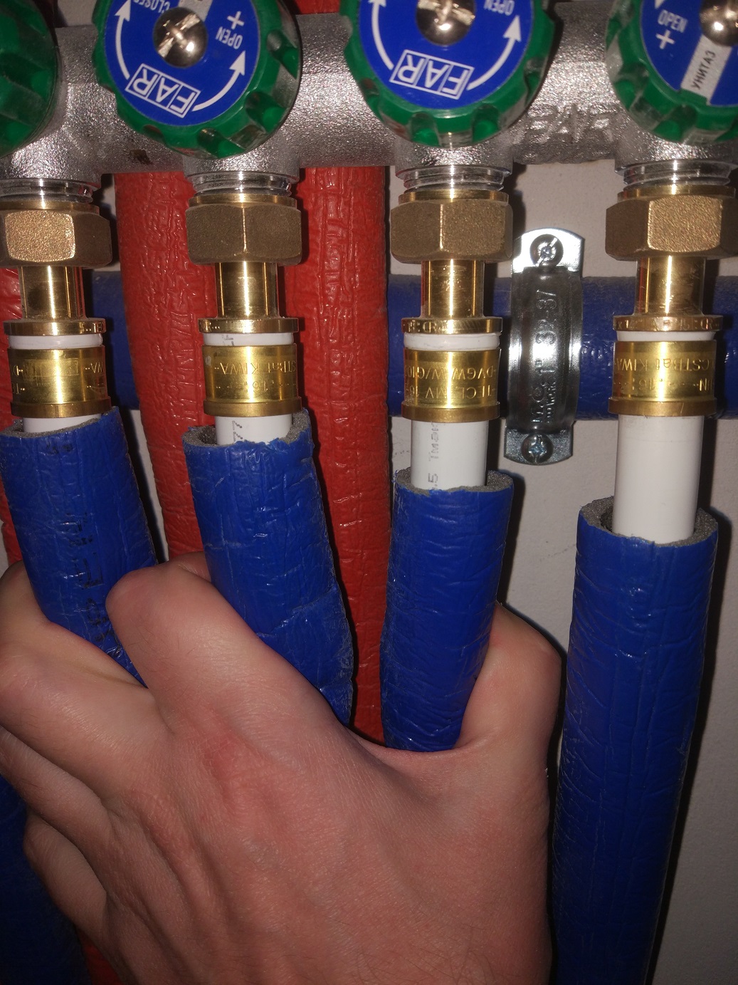

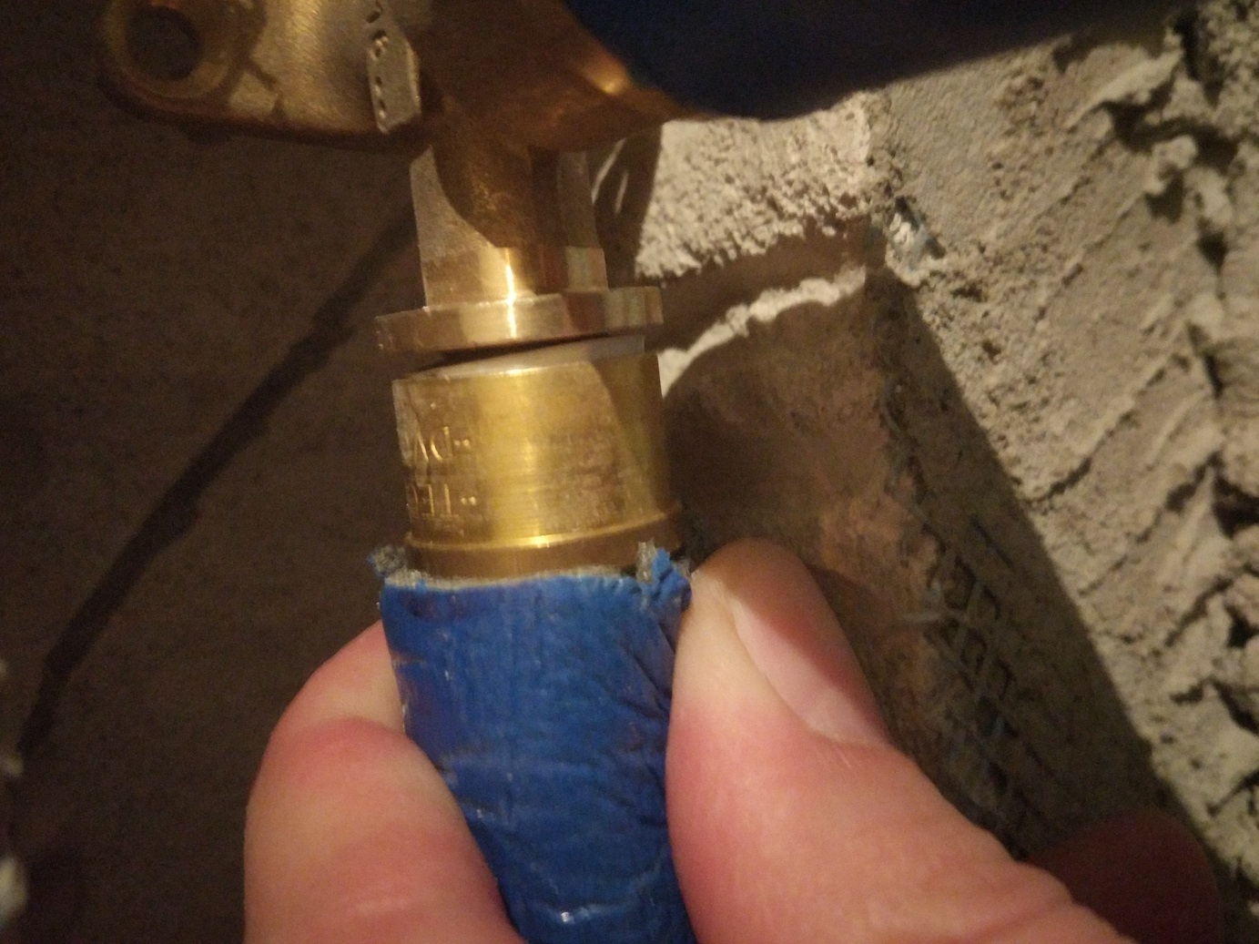

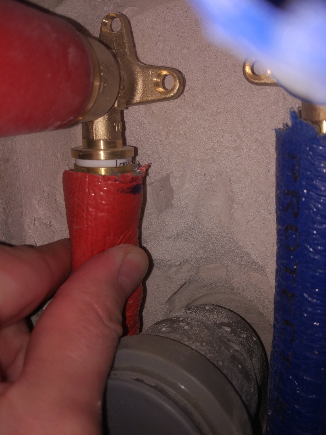

Кароче олухи они. Я сказал что в конторе где покупал трубы если что бесплатно дадут инструмент на денек обжать все. Они сказали у них есть свой. В итоге получается гильзы до конца не налезли у них, между гильзой и фитингом от 2 до 4 мм торчит труба, где то даже вылазит. У тесе написано что так быть не должно. Они сказали что использовали не тесе инструмент, а что-то другое там ибо у них такого не было. В итоге как я полагаю расширитель неоригинальный расширяет глубоко, насаживается труба до конца упираясь в фитинг, а при натяге гильзы ее уже некуда подтянуть.

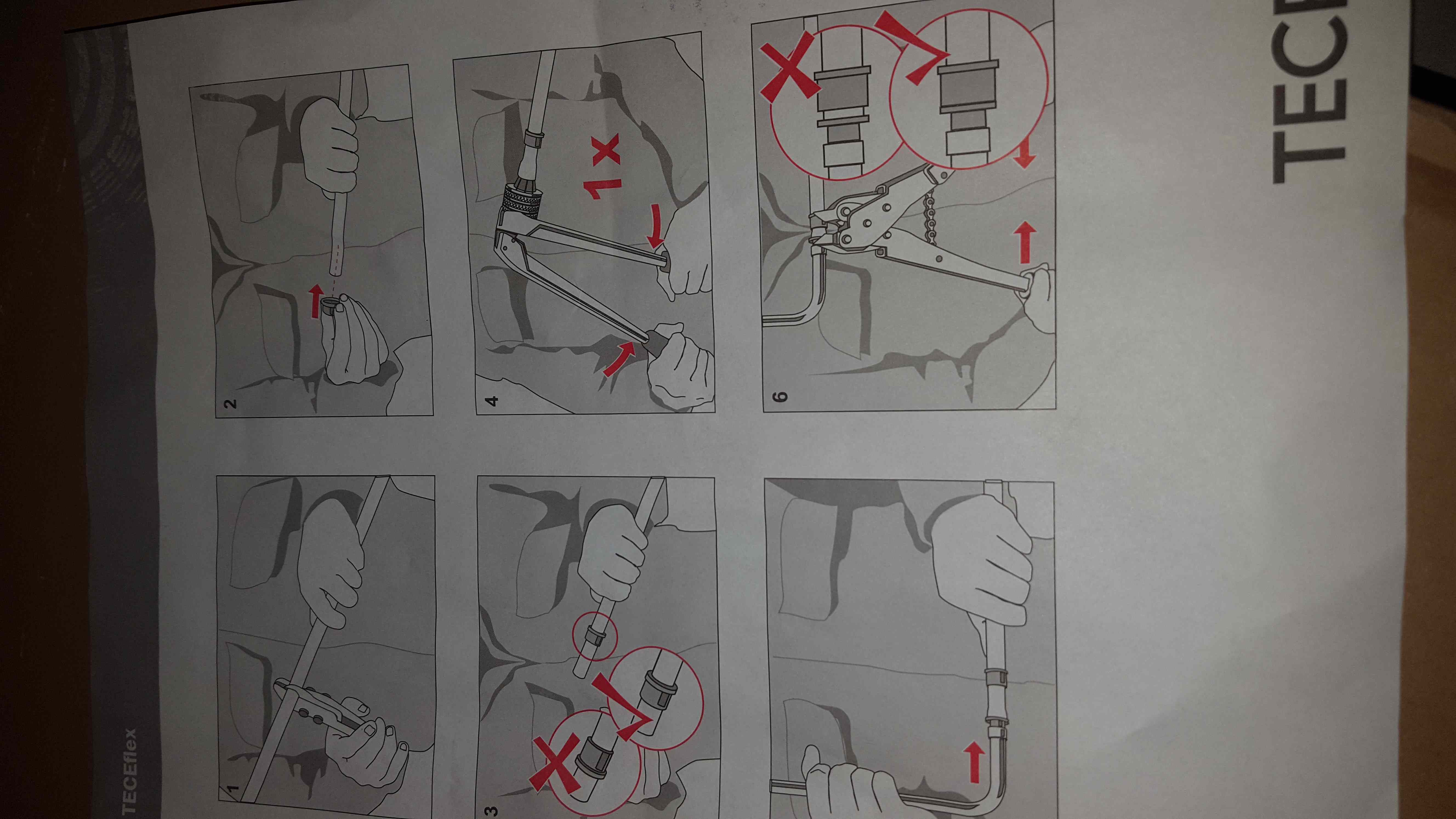

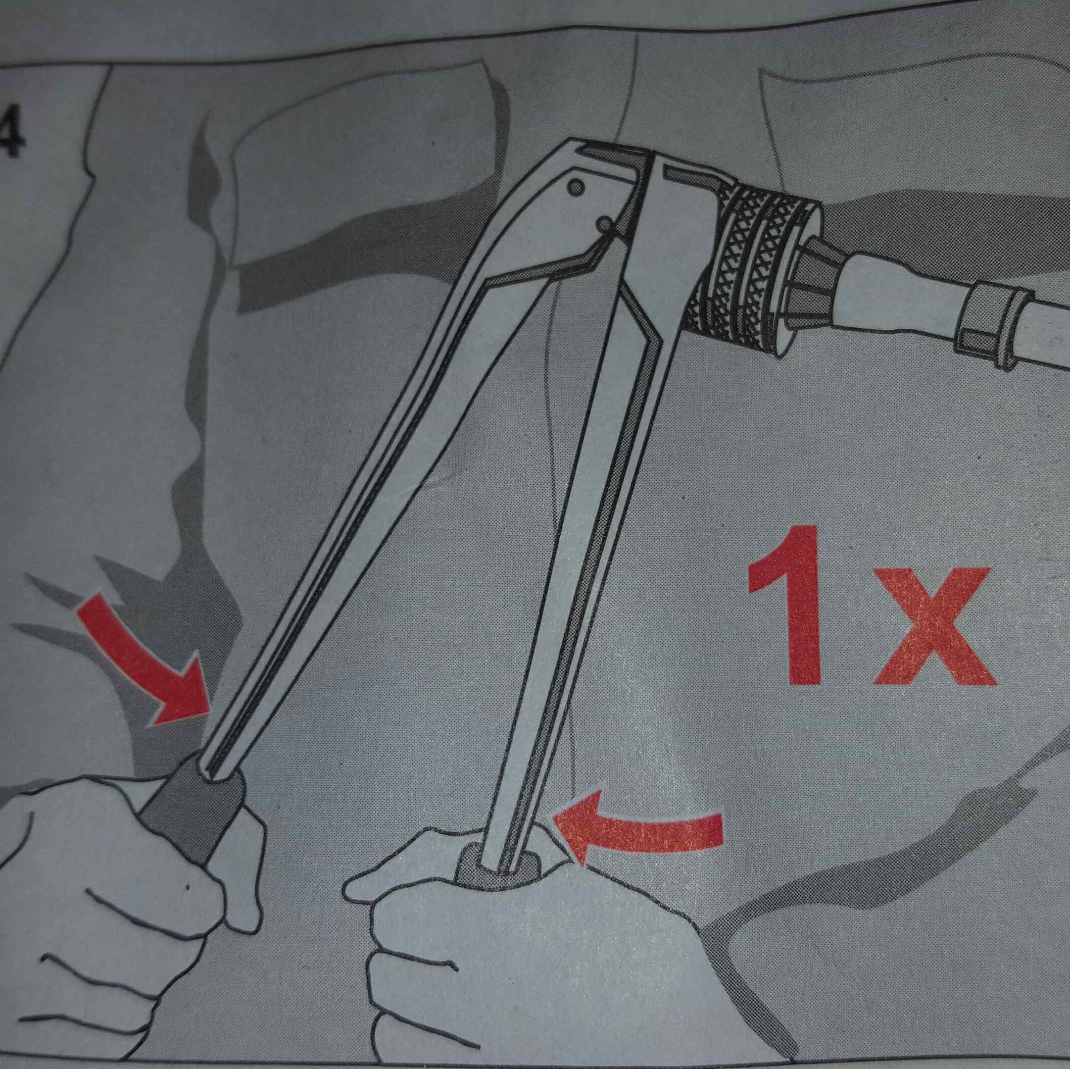

Walkman78, инструмент нужен оригинальный, tece
Walkman78 написал: Они сказали что использовали не тесе инструмент, а что-то другое там ибо у них такого не было.
Walkman78 написал: дадут инструмент на денек обжать все
Есть одна тонкость: если олухи привыкли делать rehau, оно, tece, расширяется по другому, см фото Кстати олухи даже ролики снимают, где они расширяют tece по 2 раза с умным видом... Вы про саморезы к планке? обычные: 4,2 со сверлом c прессшайбой, можно любые в принципе

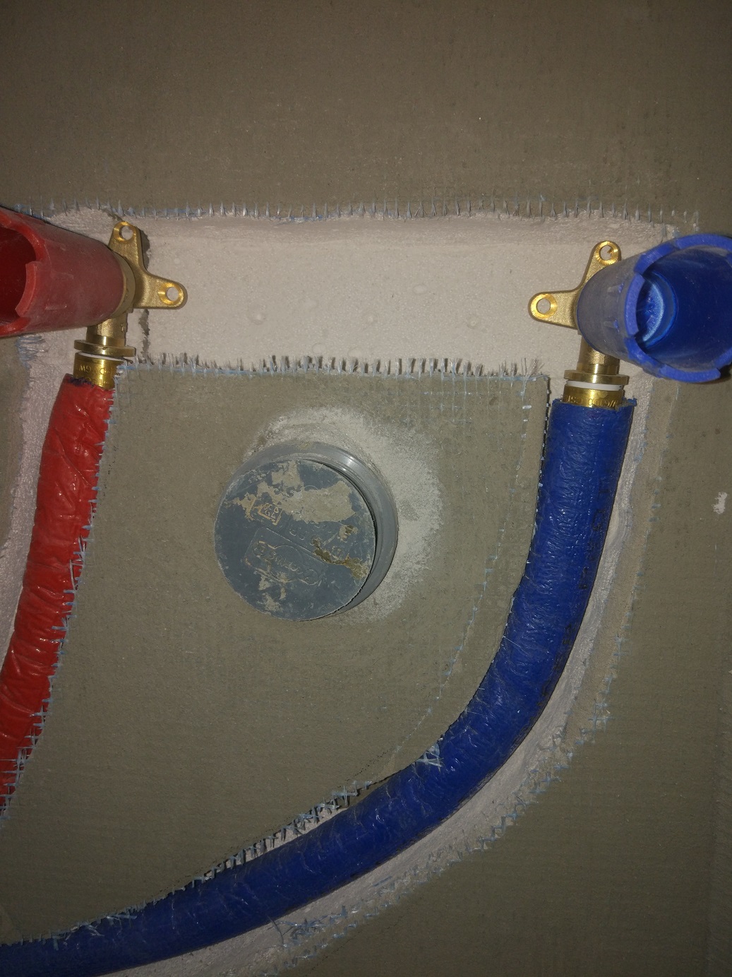

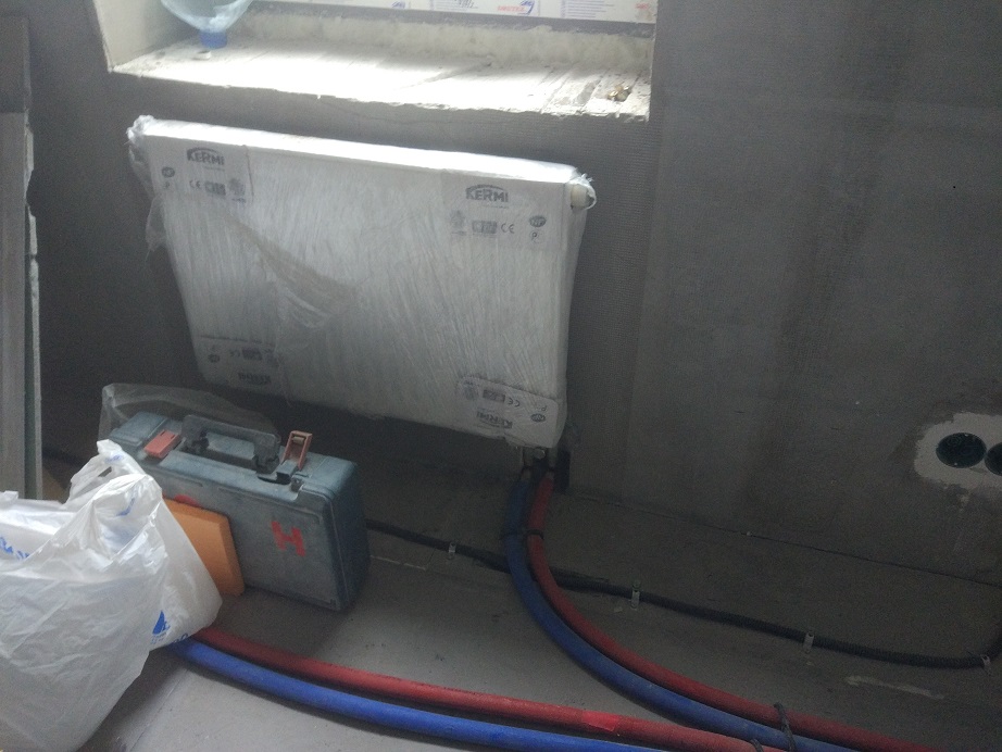

кароче вот выкладываю как обжали

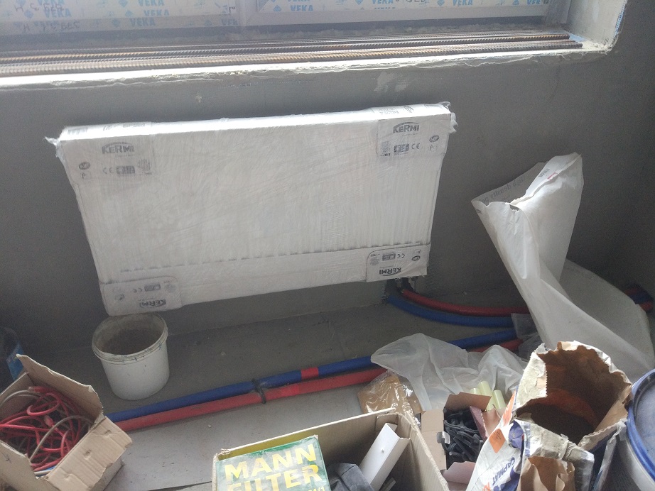

вот типа водорозетки по уровню

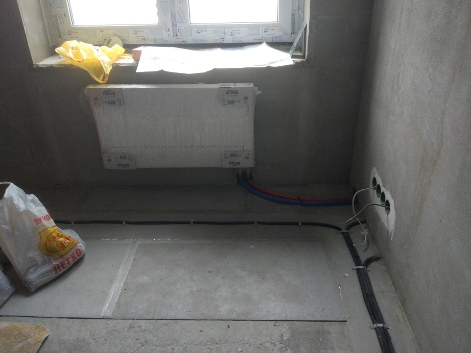

вот на внимательность еще
что посоветуете со всем этим делать?

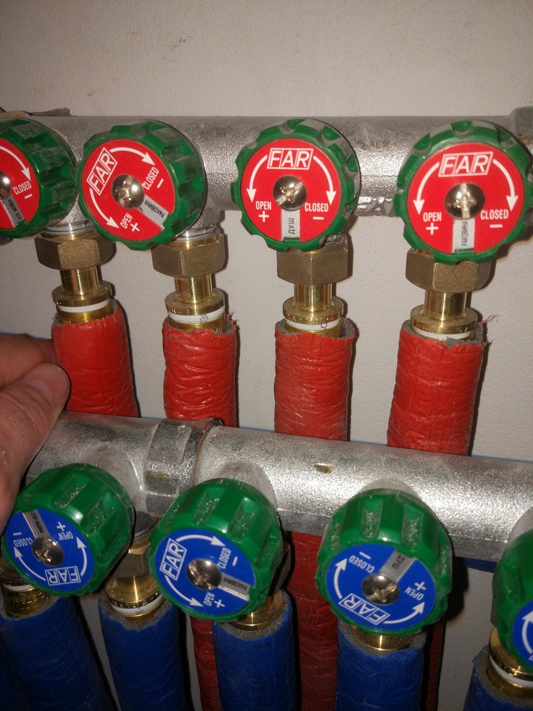

Walkman78, Переделывать. Так не должно быть, а должно быть так, фото Коллекторы то зачем не ТЕСЕ, плоские гайки 1/2 дороже конусных пресс/ накидная гайка ЕК

Я насколько помню тесе на 2 и 3 вывода. На 4 нет. Сборка была бы дороже гаек. У меня 3 по 4 вывода

Walkman78, двушка дешевле трешки на треть Но не в этом дело. Зачем? если есть отличные системные коллекторы с ек, ставить фар??
Walkman78 написал: Сборка была бы дороже гаек.
или я не правильно понял и имелось ввиду "дорогая сборка двух коллекторов в одно целое"?

master.msk, это в москве все есть.. а в минске нет ничего. Конечно можно под заказ 6 недель по цене в каталоге, которая наверно для совсем тронутых людей. На радиаторах перепутано подключение холодной и горячей если что.

Где перепутано?

EV.SA, на радиаторах :))) Холодная ближе к краю должна быть
