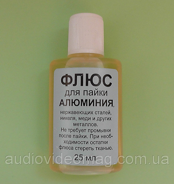

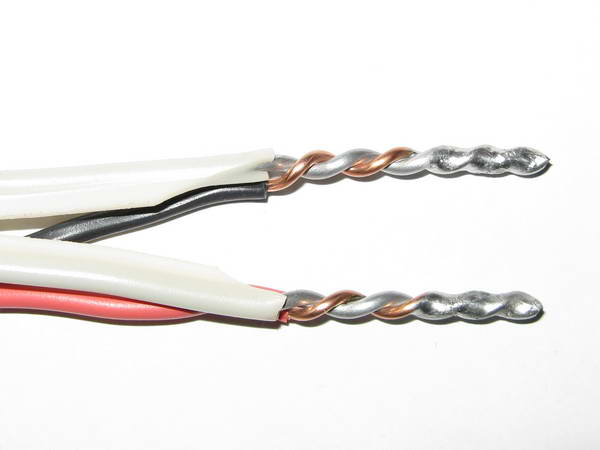

Люмини уже нет в ближайшем окружении, всю повывел даже в старой квартире. Раньше ... препарировал сгоревшую клемму на 16А АВ с пастой. Паста задубела от тепла и способствовала дальнейшему выгоранию. ИМХО, если клемма с пастой чуть нагрелась, в контакте там уж совсем жарко и паста выгорает. Клемма просто стекла на пол каплями.... ну нафиг эту пасту. УЖ лучше так, хотя и говорят НЕЛЬЗЯ! ИМХО, если влажности нет, то даже контакт меди с АЛ нормально работает. Если есть - и большой ток - уж лучше старый карболитовый клеммник с гровером. А еще лучше спаять со спец флюсом (паяется прекрасно) и заизолировать. Тогда 100% ноу проблем.

Kassius, Купите флюс и паяльник. Рекомендую.
Скрутку немного нагреть паяльником перед флюсом - так лучше паяется с этим флюсом
