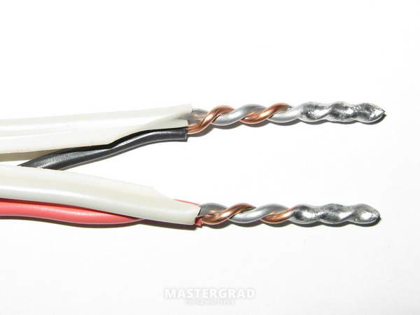

BV написал: Скрутку немного нагреть паяльником перед флюсом - так лучше паяется с этим флюсом
Вот эта дивная скруточка на фото - отличный пример того, как не надо делать. Потому что она чудесно разрушится как раз до пропаянного места. И если оставить хотя бы кусочек непропаянного витка - будет тоже самое.

Radio написал:
Radio, Хорошо расскажите как правильно такую скруточку паять ? Наверное предварительно алюминий спецприпоем облудить ? А потом уж скручивать и пропаивать ?
Да, ни фига.

Radio написал: dokar, не знаю, не паял. :)
Radio, А что ж тогда BV - осудили ?
Да, ни фига.

dokar написал: А что ж тогда BV - осудили ?
Не BV, а то, что изображено на фото.
Разве контакт меди и алюминия здесь не очевиден?
