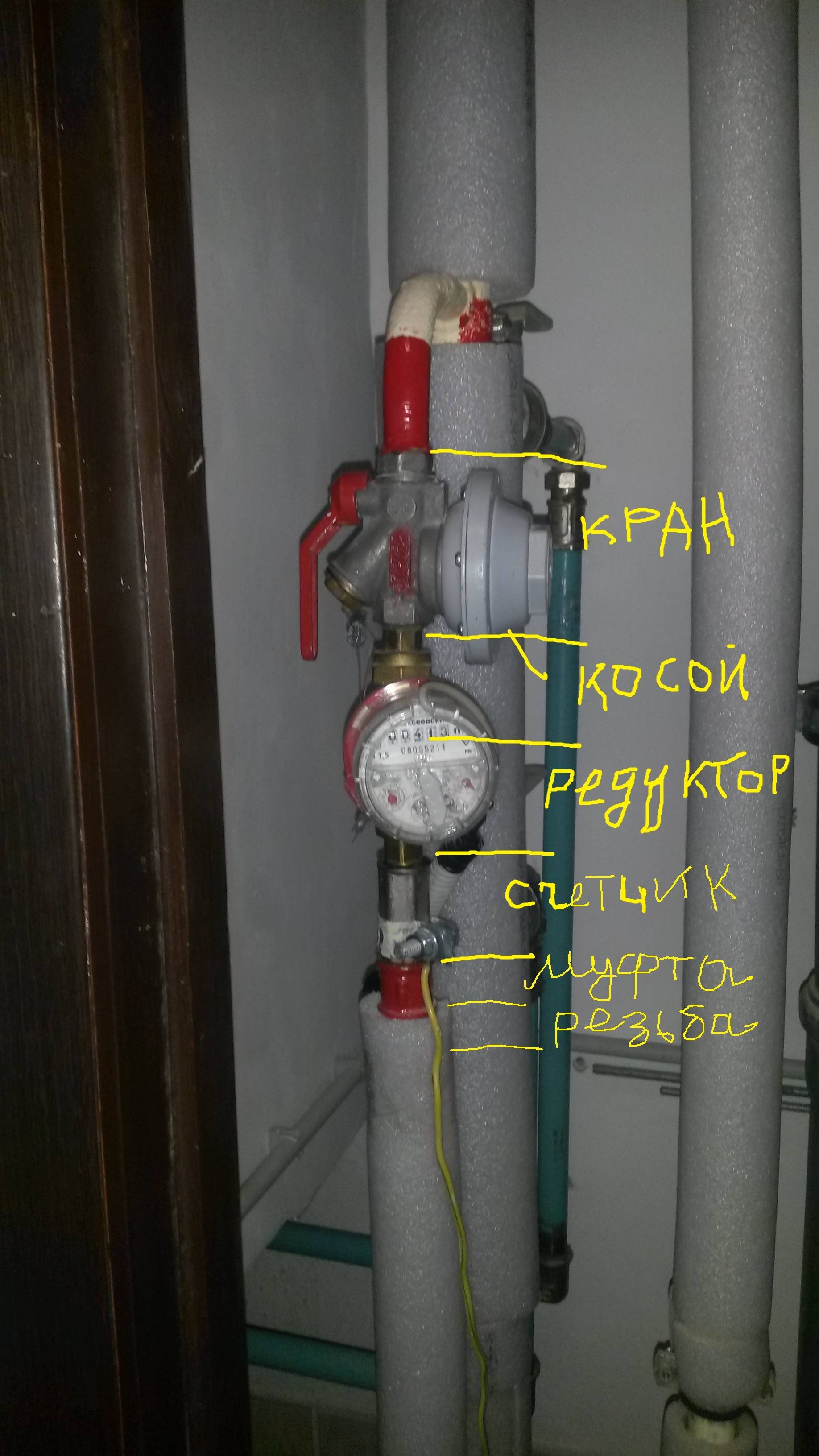

garik77 написал: чувствую насчитают мне
Ну так начали бы с бесплатного варианта. Письменной заявкой с требование устранить неисправность первого крана. После БЕСПЛАТНОГО устранения неисправности первого крана уже делали бы без отключения стояков. Как вариант заменить лишь редуктор на уже имеющемся кран и тогда переделки вашего водопровода и отключения стояков вообще не потребуется, надо будет лишь перекрыть кран открутить и прикрутить новый редуктор, если конструкция вашего первого крана это позволяет. Или возможно просто почистить имеющийся редуктор.
garik77 написал: еще резьбу после счетчиков нарезать.
А это ещё зачем? на счётчике резьба есть на полусгоне.
garik77 написал: гбу жилищник....потеряли мою заявку :mad: . сегодня пришлось новую делать...
Именно для этого у вас должна оставаться копия с отметкой о приёме. И заявку в случае утери не надо писать заново, а просто предъявить ваш экземпляр для копирования. Хотя письменная заявка это больше для соблюдения формальностей, а так при личном обращении сразу могут составить письменный договор и возможно предварительную смету, а потом после осмотра окончательную смету, потом оплата и только после оплаты обычно работа...
ser000, да я таааак..насчитают так насчитают.. думаю не много. я еще скажу про исключение одного стояка из сметы...а как же без нарезания резьбы внизу?...ведь вся система опускается ниже. посмотрите фото ....у меня редуктор это одно целое. кран,фильтр и редуктор все в одном флаконе Квартирный регулятор давления КФРД 10-2.0
спасибо всем, что помогаете мне :o

:help подскажите 1.косой фильтр вальтек имеет сеточку вроде 500 мкм, а в инструкции к редуктору написано ....перед требуется фильтр не более 200мкм.это критично?за 6 лет я чистил косой фильтр один раз и не одной соринки не было. 2.написано редуктор от 1 до 7 бар...я правильно понимаю, что манометра до 10 бар достаточно?? вообще я бы все сам сделал без проблем...кроме отрезания трубы внизу и нарезания резьбы :)

05.04.2017 в 21:10:27
блин...что теперь делать с фильтрами косыми...завтра придут ставить все...отложить установку и сгонять за новыми универсальными которые предложили 300мкм??????я вот такие купил
подскажите срочно пожалуйста...завтра придут ставить утром

Вот что заметил...в бумажной инструкции редуктора написано фильтр не больше 200мкм. А на сайте вальтека в pdf инструкции написано не больше 500мкм.. не.про тот фильтр универсальный в инструкции написано... Благодаря колбе, повернутой навстречу потоку, фильтр пригоден для установки на вертикальных участках трубопровода при движении потока «снизу-вверх».мне снизу вверх не подходит Спецы, Чего посоветуете?

garik77 написал: Вот что заметил...в бумажной инструкции редуктора написано фильтр не больше 200мкм.
100-200 мкм это уже обычно тонкой очистки - самопромывные, а такие до счётчика не совсем корректно ставить. Поэтому ставьте что есть, буду проблемы поменяете порядок и перенесёте редуктор после счётчика, попутно добавите фильтр тонкой очистки после счётчика и перед редуктором.
Стояки уже не нужно будет отключать, т.к. всё будет отключаться первым краном, ну только что если счётчик будет опломбирован, то для его распломбировки снова придётся сообщить УК, если вдруг придётся его скручивать...
garik77 написал: не.про тот фильтр универсальный в инструкции написано... Благодаря колбе, повернутой навстречу потоку, фильтр пригоден для установки на вертикальных участках трубопровода при движении потока «снизу-вверх».мне снизу вверх не подходит Спецы, Чего посоветуете?
При потоке сверху-вниз или в горизонт ёмкостью вниз подойдёт и косой.
garik77 написал: ...отложить установку и сгонять за новыми универсальными которые предложили 300мкм?
Можно сетку отдельно поискать. Потом.

garik77 написал: А на сайте вальтека в pdf инструкции написано не больше 500мкм..
у производителя - 500 http://officinerigamonti.ru/prodotti/lineablu/pdf/0223.pdf
