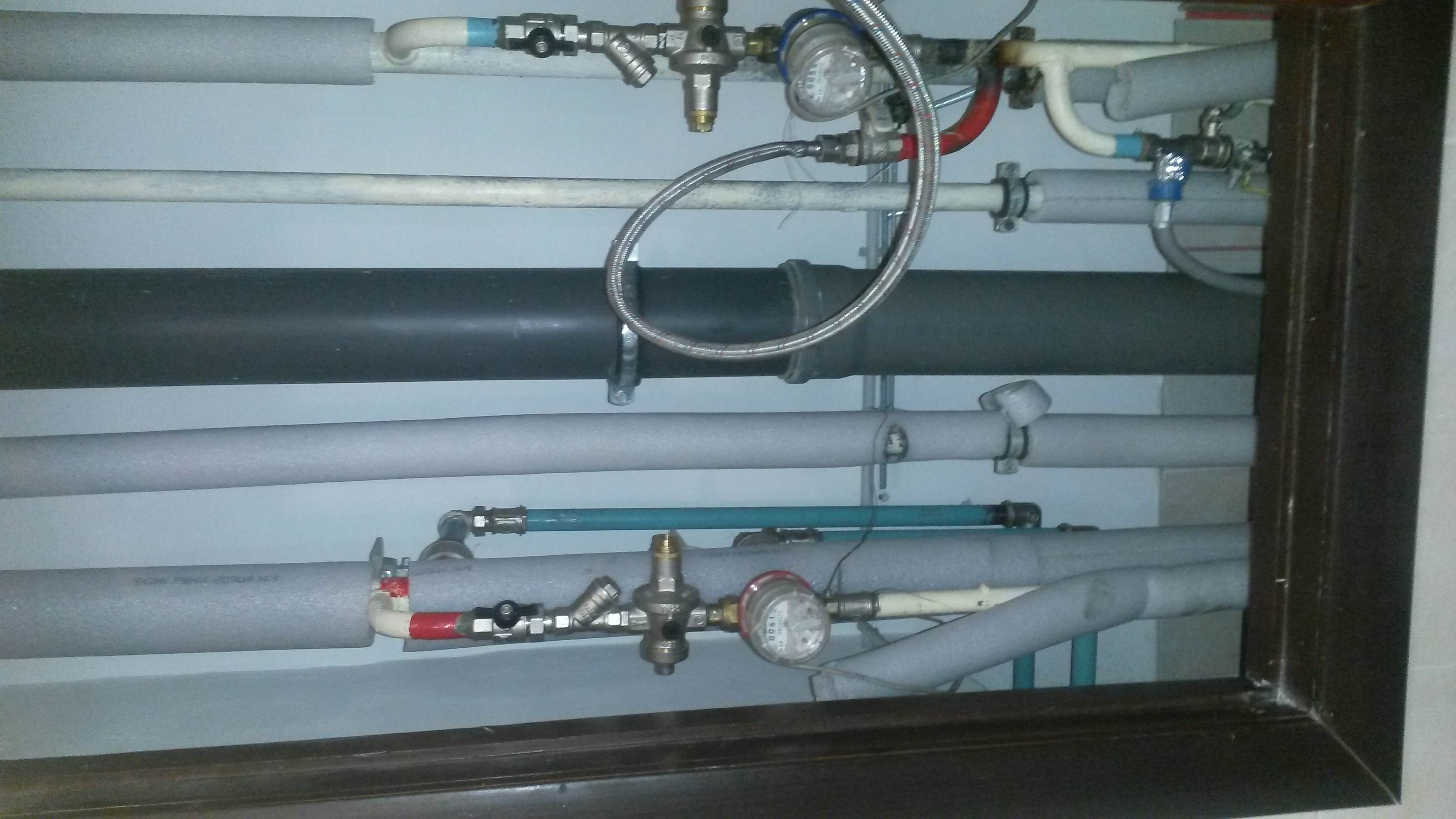

:mad: пришлось орать благим матом на сантехника и ставить его на место. :mad: то это ему не так то то. то резьбу там не нарезать.то петлю какую то то металопласт какойто...теперь сварку надо :cool: вообще сантехник как раньше из времен ссср ура..гвс сделал. :)
горячай вода стала огонь...и напор лучше :)

готово. ;) ..потом скажу цену
кароче 4550р отдал за работу....железки 4400 черт сними

garik77 написал: готово. ;) ..потом скажу цену
Вам конечно виднее, что вам требуется, но наверно вместо крабиков из труб можно было поставить пару тройников или может даже коллектор, а может заодно и оставшиеся в квартире металлические трубы заменить.

ser000 написал:
да я это знаю...но сейчас пока не буду трубы менять...когда созрею к ВАМ на форум обращусь!сайт этот замечательный и спецы супер!красная труба с гибким шлангом...это пожарный шланг...тавтология кароче 4550р отдал за работу....железки 4400 черт сними ser000, Вам отдельное спасибо за консультации и всем всем! только посоветуйте манометр я пока к этому склоняюсь .как Вам такой?
а кстати мне все опломбировали...и что здорово ...на фильтр косой пломбу не поставили...буду сам чистить :) и еще....редуктора вообще бесшумные...я доволен! :) конечно рехау сшитый полиэтилен мне больше нравится, но пока не готов

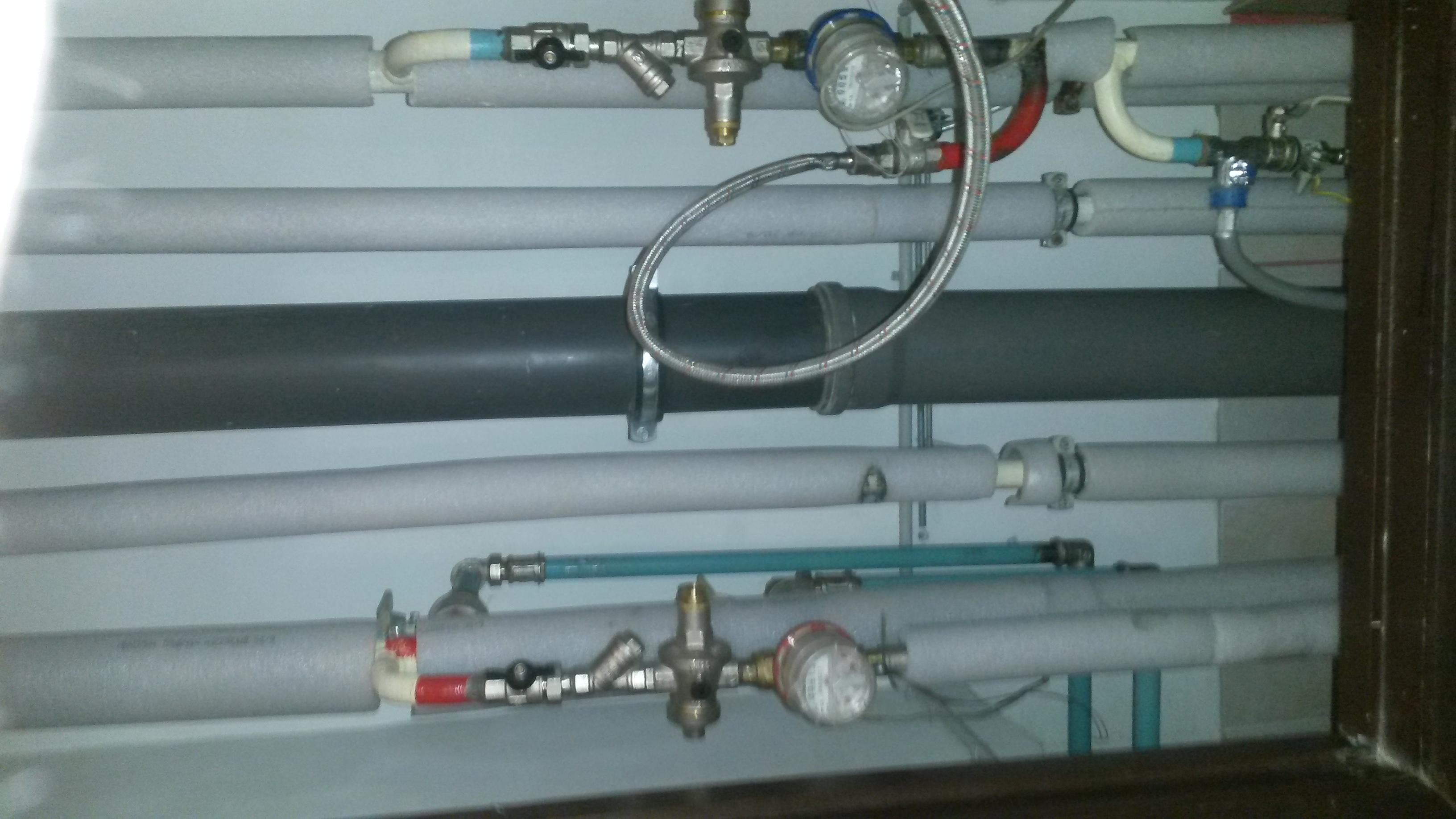

договор, чек, акт все дали.Осталось заменить пожарный кран...с красной рукояткой хочу, а то мой странный...в две стороны открывает и вверх и вниз.среднее положение сложно поймать.может так и задумано...поменяю сам. кстати у меня на сгонах счетчиков нет обратного клапана...это нормально?

garik77 написал: .в две стороны открывает и вверх и вниз
так это и хорошо - при пожаре не надо думать, куда крутить закисший кран грубой силой.
garik77 написал: кстати у меня на сгонах счетчиков нет обратного клапана...это нормально?
то что нет зауженного ОК в сгонах - хорошо, то что совсем нет ОК в схеме - плохо, но совсем не смертельно.
Будете менять трубы - поставите.

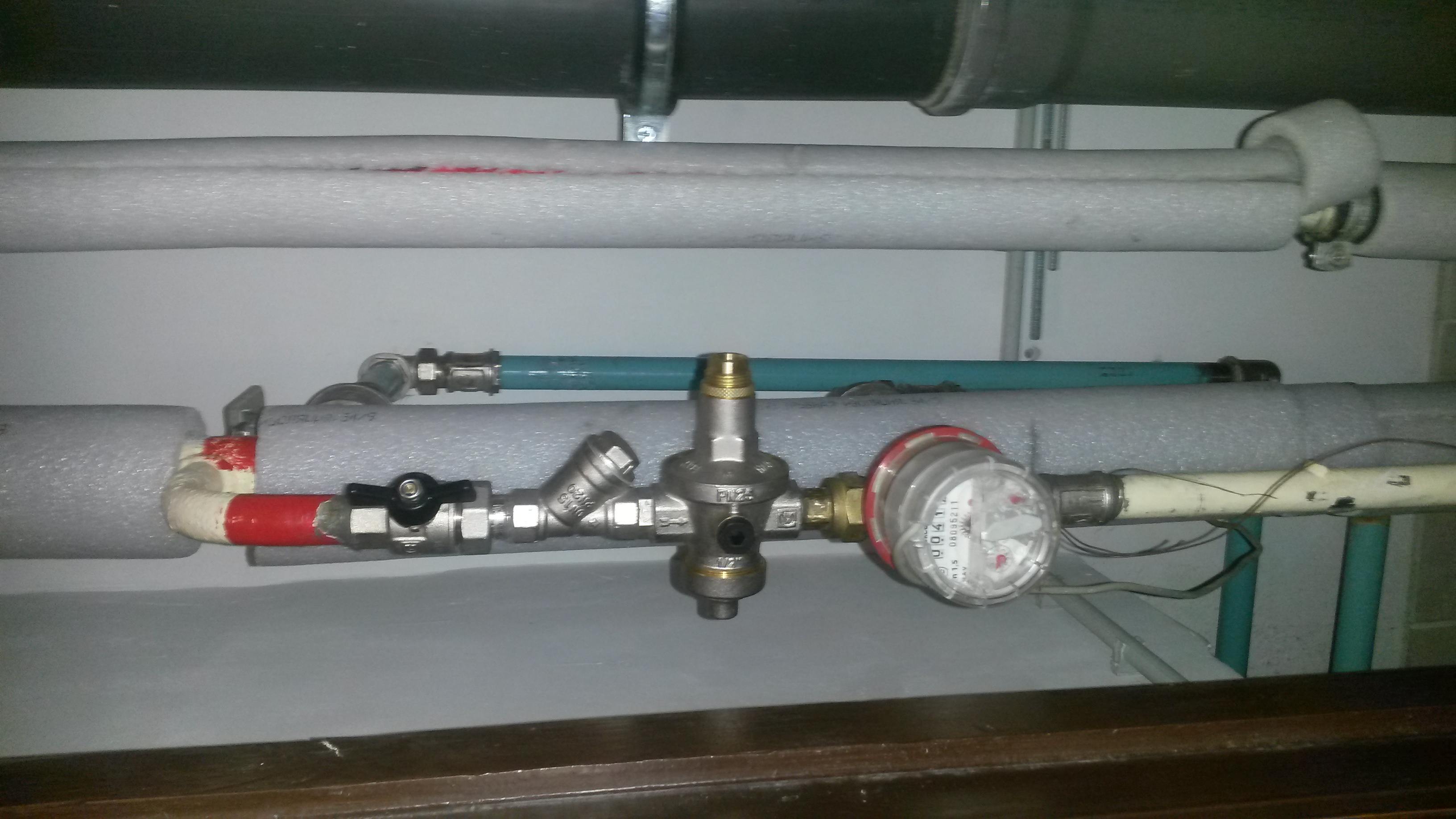

Черт.у меня беда. Редуктор опять стучит на хвс как и раньше.причем я воду не открывал.а слышно как сверху вода шумит.раньше стучал только когда я воду открою.фильтр косой чистый. Что делать?подскажите

Пробовали спустить воду чтоб весь воздух вышел?

Как это сделать?ну после установки железок воздух выходил.а специально ничего не делал.смесители не фыркают.открыл все смесители пролил..ничего не стучит Когдаа застучал редуктор..слышно в трубе шум воды .но у меня все закрыто.и стук в редукторе
