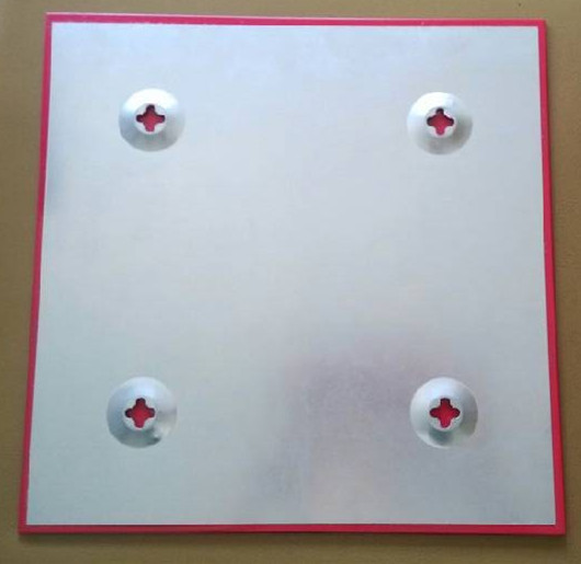

Добрый день.
Требуется склеить стемалит (окрашенное, закаленное стекло) и оцинкованный лист. В оцинкованном листе сделаны скрытые крепления (пример фото ниже) для того, что повесить стекло на стену внутри помещения (дополнительной опоры под стеклом не будет). Стекло может быть большим по площади, весом до 40+ кг. Срок службы (не должно отклеиться от оцинковки): 5-7 лет минимум. Т.к. стемалит пропускает свет, то вещество для склеивания должно быть прозрачным. Из теоретически возможным вариантов:
  1. MS клей-герметик (например Bison Poly Max)
  2. Скотч TESA/3M
  3. MS + скотч. Но не сильно я верю в долговечность такого соединения. Зря?
  4. Эпоксид. Ничего про это не знаю...
  5. Наклеить на стемалит белую пленку (сделать не прозрачным) и на нее уже клеить оцинковку. Тогда возможен любой цвет клея. Выдержит ли пленка? Никогда с ней дело не имел.
Возможно, кто-то был связан с подобным производством или знает... Буду очень признателен за ответ.

MikhailZ написал: MS клей-герметик (например Bison Poly Max)
Soudal High Tack
MikhailZ написал: Скотч TESA/3M
3M - да, Tesa - нет. И ... правильный 3М слишком дорогой
MikhailZ написал: Возможно, кто-то был связан с подобным производством или знает... Буду очень признателен за ответ.
Был опыт приклеивания стекла 3 метра на 2 метра 10мм. Около 300кг Полу-темное в черных оттенках, закаленное, окрашенное в массе. Под ним - не просвечивал ни клей, ни скотч.
MikhailZ написал: В оцинкованном листе сделаны скрытые крепления (пример фото ниже) для того, что повесить стекло на стену внутри помещения (дополнительной опоры под стеклом не будет).
Не хотите приклеить стекло без оцинковки прямо на стену?
MikhailZ написал: (окрашенное, закаленное стекло)
Цвет стекла? Если светло прозразный, то клай любого цвета, хоть прозрачный будет просвечивать - отражение будет разное, там где есть клей и где нет
MikhailZ написал: Эпоксид. Ничего про это не знаю...
Не нужно.
MikhailZ написал: Наклеить на стемалит белую пленку (сделать не прозрачным) и на нее уже клеить оцинковку.
Есть еще вариант - металлизированная пленка - напыление в вакууме.

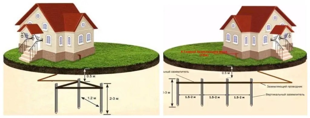

Добрый день. Изучил много материала по поводу зазмления на форуме, но осталось несколько вопросов. Возможно, информацию по каким-то вопросам упустил, т.к. материала очень много. Частный дом за городом, 380В, 10кВТ, система заземления ТТ, СИП по воздуху идет в щиток, который на данный момент висит на стене дома (знаю, вариант не является правильным). Щиток должен быть заземлен или занулен? В щитке из вводных автоматов идут раздельные провода на счетчик и на УЗИПы. Другой молниезащиты нет. Защитное заземление и заземление УЗИПов должны быть раздельными и не должны объединяться? Защитное заземление, как понимаю, нужно для работы УЗО. Может ли это быть стальной круг 20мм длиной 2м вбитый на глубину промерзания под щитком (обязателен ли отступ от дома 1м?) или обязетльно нужен контур/линия из нескольких штырей, свареных полосой? Заземление УЗИПов должно быть выполнено поверхностным контуром (как понял, тут контур обязателен), насколько он должен быть поверхностным, какой площади? Т.к. перед домом есть посадки и если контур будет на совсем небольшой глубине, можно наткнуться при работе на участке. Из чего, как правильно делают такой контур - уголков, полосы?
megrad
megrad
Регистрация: 07.04.2014
Сообщений: 15839
15.08.2020 в 12:04:48
MikhailZ написал: Щиток должен быть заземлен
А как сейчас выполнено? Фото щита.
MikhailZ написал: Защитное заземление, как понимаю, нужно для работы УЗО.
Нет, УЗО работает без заземления.
MikhailZ написал: Из чего, как правильно делают такой контур - уголков, полосы?
Правила устройства электроустановок (седьмое издание); ГОСТ Р 50571.5.54-2013 Выбор и монтаж электрооборудования. Заземляющие устройства, защитные проводники и защитные проводники уравнивания потенциалов; СП 76.13330.2016 Электротехнические устройства. Актуализированная редакция СНиП 3.05.06-85;
MikhailZ написал: Может ли это быть стальной круг 20мм
:applause:
MikhailZ написал: (обязателен ли отступ от дома 1м?)
Да.
MikhailZ написал: стальной круг 20мм длиной 2м вбитый на глубину промерзания под щитком
Фикция. Как вариант что то массивное, но это надо считать. Что земноводное не позволяет сделать такое? ссылка

15.08.2020 в 19:27:14
MikhailZ написал: (проще тогда будет из уголка 50х50х5)
:applause:
MikhailZ написал: в чем смысл такого большого контура для защитного заземления, ...
Вы больших контуров не видели.
MikhailZ написал: защитного заземления, если есть УЗО
А почитать?
MikhailZ написал: Как быть тогда с заземлением для УЗИПов? Каким должно быть оно ?
Вы в курсе для чего нужен УЗИП? Кстати - у Вас молниезащита есть?
