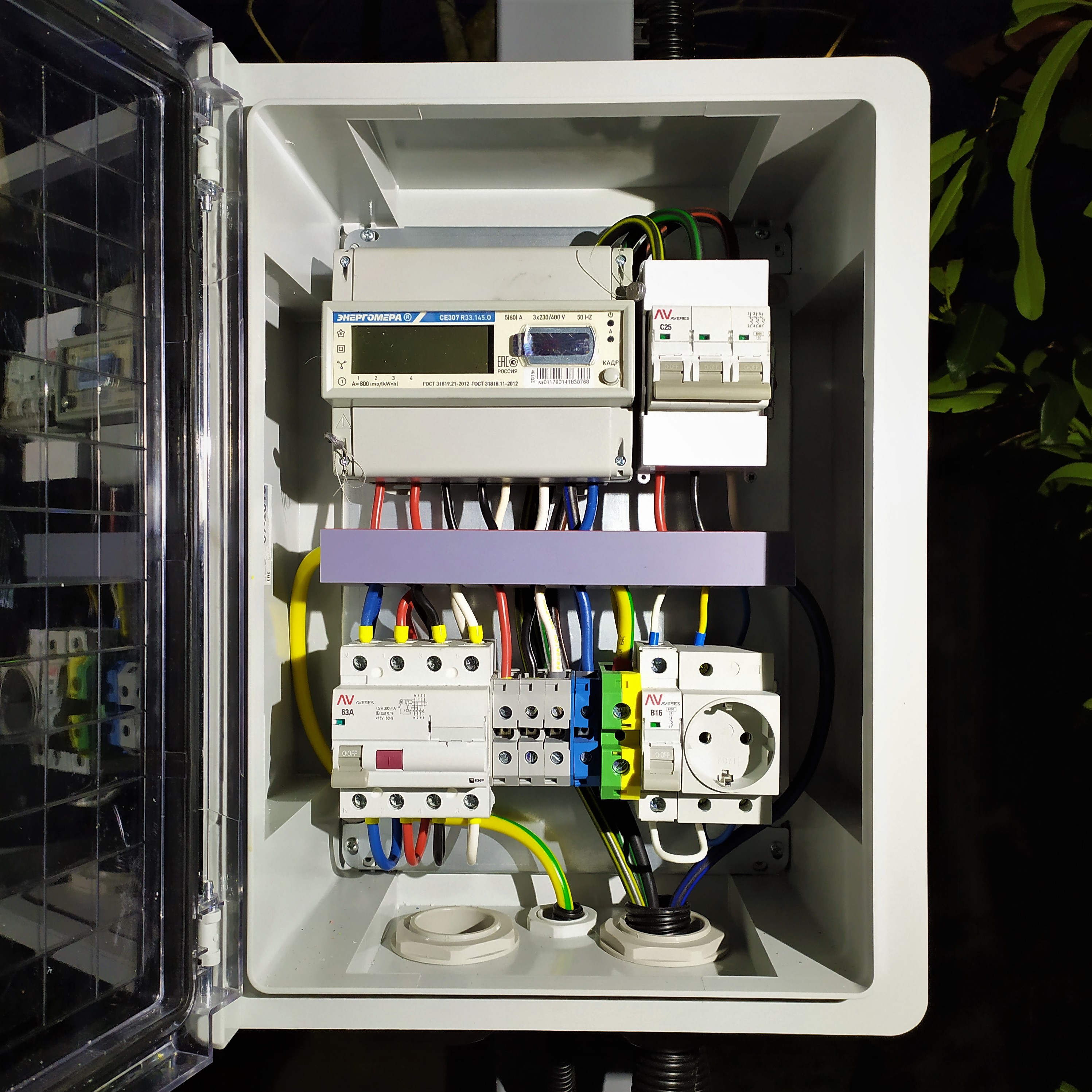

MikhailZ написал: Поменять в короткие сроки его не получится. Может, есть варианты покрытия/проклейки каким-то не токопроводящим материалом?
Если на вводе (перед счетчиком) установить селективный АВДТ на ток утечки 100-300 мА отключающий все проводники, то достаточно будет еще одного слоя изоляции на питающих его жилах. Например термоусадочные трубки или даже кембрик.
MikhailZ написал: В таком случае, заземлять или занулять?
Заземлять в любом случае. Если еще и занулите то получится TN-C-S.
MikhailZ написал: Расшифровку СПЧ посмотрел, но не совсем понимаю, что это.
Сторонние проводящие части. Например стальные трубопроводы или металлическая ограда.
MikhailZ написал: Достаточно ли тут будет трех электродов длиной 3м каждый, с аналогичным расстоянием между ними, получается, если речь идет об одно контуре для заземления дома и УЗИПов...
Предположительно - да. Что бы узнать как получится на самом деле - необходимо измерить сопротивление.

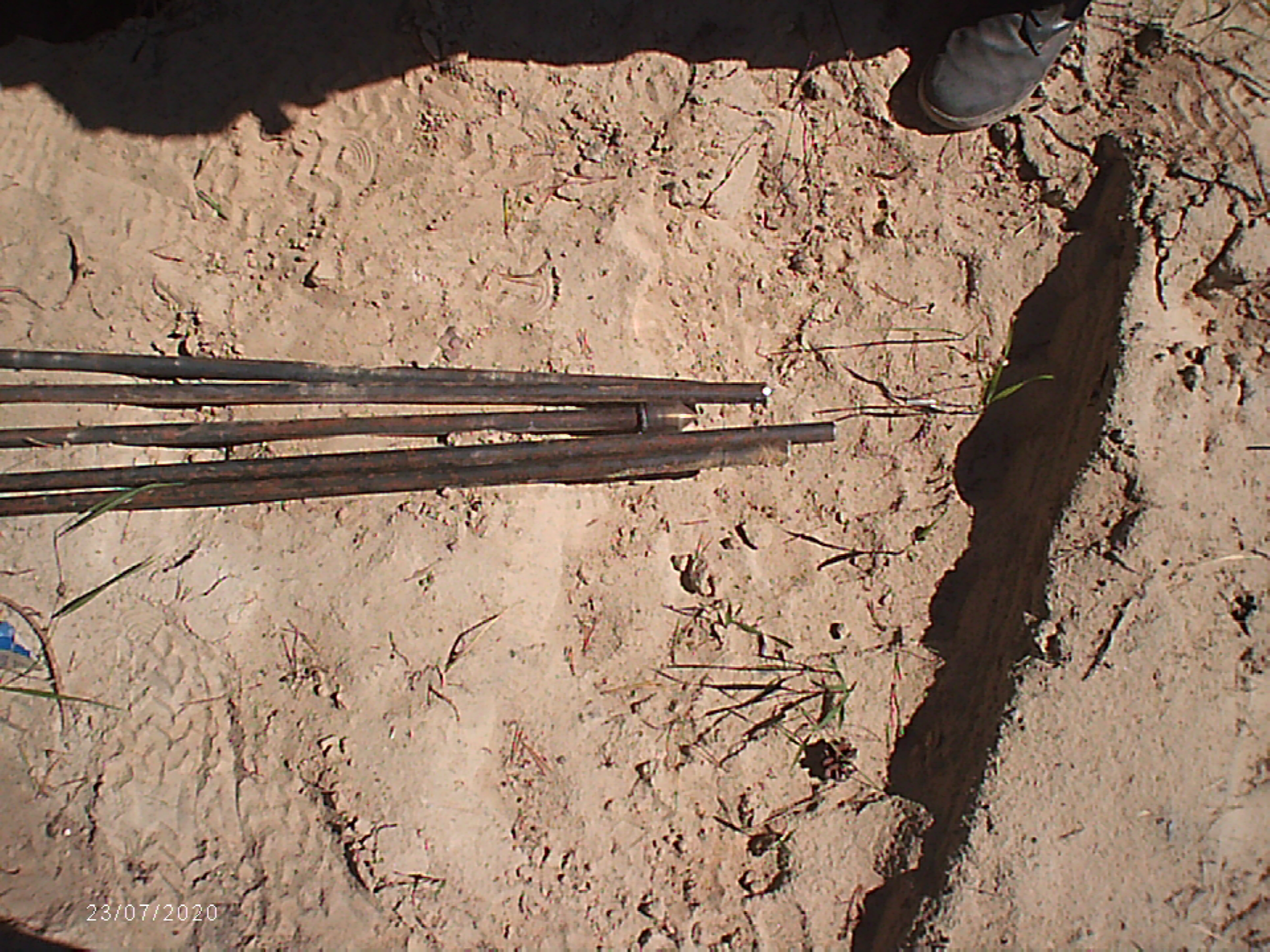

MikhailZ написал: Подскажите (на полном серьезе), в чем преимущество копмлекта заземления (кроме того, что электрод из меди) за 10000р. перед линией/треугольником из стальных электродов, соединенных полосой (~ за 1500р.), которую делают подавляющее большинство?
Эти комплекты собираются без сварочных работ. Их просто транспортировать. Легче забивать (за счет наконечников). Антикоррозионное покрытие обеспечивает увеличенный срок службы. Т.е. всё прекрасно, кроме ценника.
Но я, к примеру делаю похожий вариант из черной стали и на сварке.
Radio написал: Треугольник-линию за 1500 р. вы будете так долго и трудно копать, забивать, варить, что аж врагу не пожелаете. Соответственно, даже делегировав это азиатам, заплатить придется по полной. Комплект же вы и сами прекрасно заколотите за час с перекурами.
Вы сильно преувеличиваете... Разница лишь в необходимости сварки - лишние полчаса. Работы на пол дня.

ПPOPAБ написал: Если на вводе (перед счетчиком) установить селективный АВДТ на ток утечки 100-300 мА отключающий все проводники, то достаточно будет еще одного слоя изоляции на питающих его жилах. Например термоусадочные трубки или даже кембрик.
Благодарен за ответы.
У меня в качестве вводного стоит трехфазный автомат, далее счетчик, далее 3 однофазных, на разные фазы, далее - в дом, где РН, УЗО, автоматы. Правильно ли я понимаю, что нужно поставить между счетчиком и 3 однофазными автоматами 4Р УЗО (ВДТ), т.к. автоматы ниже уже есть, или нужен именно дифавтомат (АВДТ)?

19.08.2020 в 08:53:27
MikhailZ написал: Правильно ли я понимаю, что нужно поставить между счетчиком и 3 однофазными автоматами 4Р УЗО (ВДТ)
Ну где-то так, если щиток пластиковый. Если металлический, то АВДТ в качестве вводного, о чем и сообщил ПРОРАБ.
ссылка
Например, здесь использовано селективное 4п. узо. Оболочка - пласмасса.

19.08.2020 в 08:56:11
Radio написал: Ну где-то так, если щиток пластиковый. Если металлический, то АВДТ в качестве вводного, о чем и сообщил ПРОРАБ.
Спасибо. Перечитал сообщение ПРОРАБ еще раз, увидел, что АВДТ должно быть до счтечика.

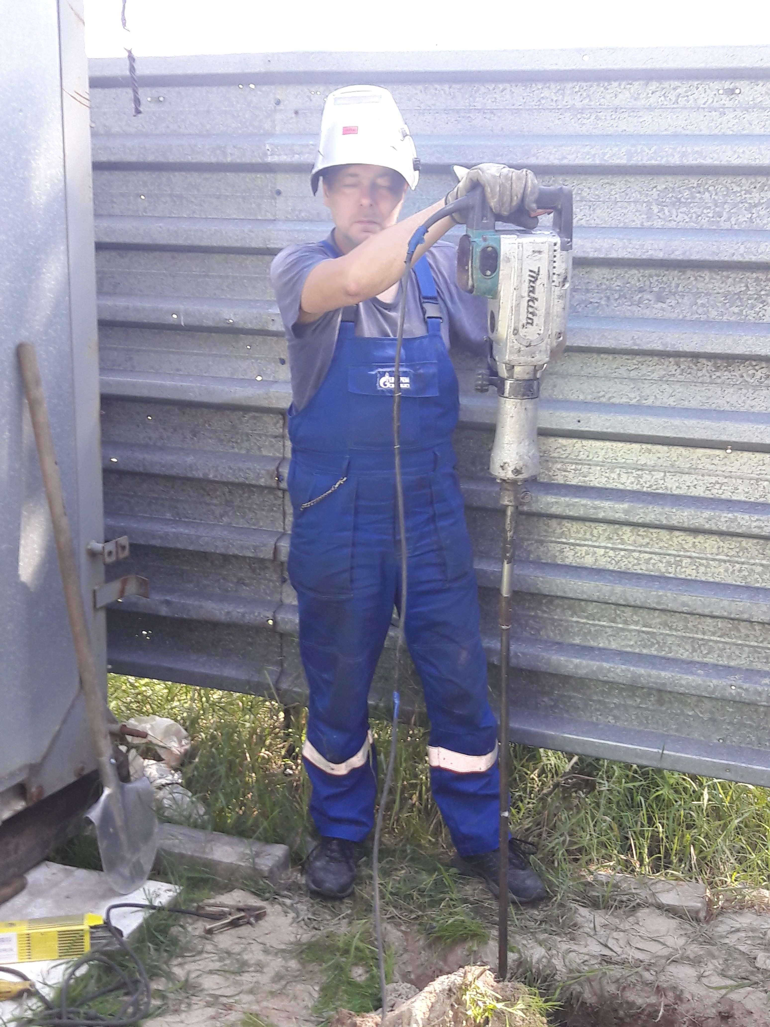

Radio написал: Конечно, всей работы на полчаса. :D
Не всей, а со сваркой может быть на полчаса дольше. А может быть и нет, так как не нужно заматывать плашки гермолентой...
Radio написал: Я помню, как мы когда-то рыли эту фиготень по жаре, в сухой почве, а потом забивали до усерачки. Спасибо, очень на любителя.
Нормально всё забивается...
Radio написал: При монтаже модульного комплекта был некоторый культурный шок (уже всё??? :eek: ).
Шо фсё ?
Фсё - тоже. Но не нужно заказывать и ждать месяц. Достаточно поднять первую подходящую железку и заколотить...

19.08.2020 в 09:24:11
ПPOPAБ написал: Нормально всё забивается...
Не было в те брежневские времена никаких таких перфораторов. :popcorn А отбойные молотки работали как-то так
ZooZoo
ZooZoo
Регистрация: 16.07.2015
Сообщений: 6115
19.08.2020 в 21:52:03
MikhailZ написал: увидел, что АВДТ должно быть до счтечика.
кто сказал? :confused: :popcorn MikhailZ, вы бы фото щитка, что упомянут в первом сообщении темы, выложили для начала

19.08.2020 в 22:07:47
Radio написал: Не было в те брежневские времена никаких таких перфораторов. :popcorn А отбойные молотки работали как-то так
Это и есть перфоратор. При Леониде Ильиче не довелось, а вот при меченной суке - подолбил...
