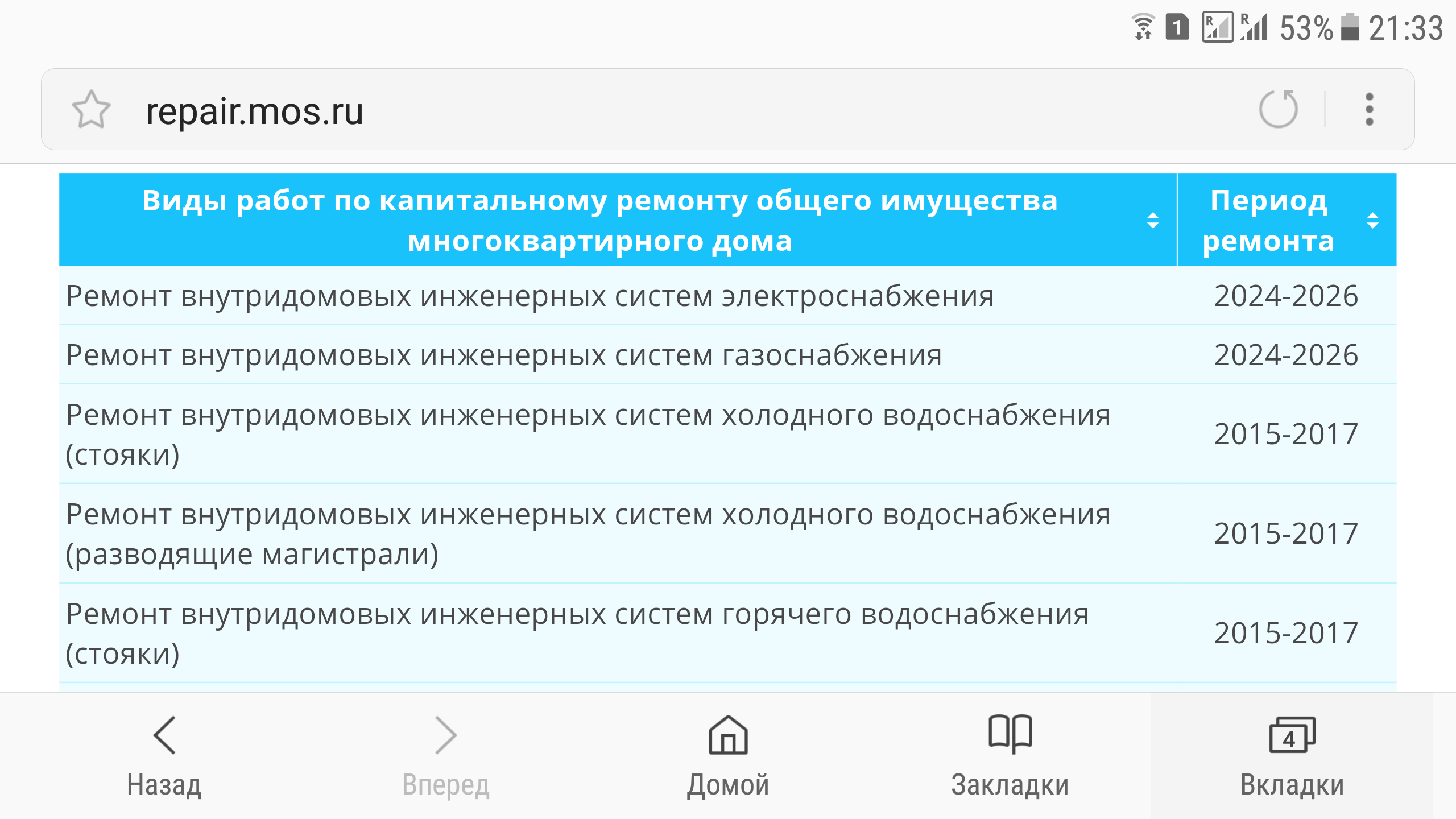

cineman написал: Переварка убьёт цинкование изнутри трубы, что только ухудшит картину. Лучше прорезать резьбу клуппом дальше по сгону.
Сильно не повлияет, там цинка уже и так нет. Не исключено, что в скором времени дом подвергнется капитальному ремонту и металл будет заменён на пластик: http://repair.mos.ru/

ser000, это врядли, п 44 относительно нестарый дом, стояки - да они любят в первую очередь капремонтить, причем те, которые повыгоднее: водяные и отопление. Например дом 59 г, 15-17 год стояки. Водяные стояки в первую очередь, но они в отличном состоянии, на сварке, только полотенцесушители на сгонах, как и отопительные. Канализационные в нише, я вообще даже с трудом могу представить масштабы катастрофы при попытке их замены. Электрика, да жесть, понятно, что алюминий, изоляция...

ser000 написал: дом подвергнется капитальному ремонту
к сожалению, только в 35 году
