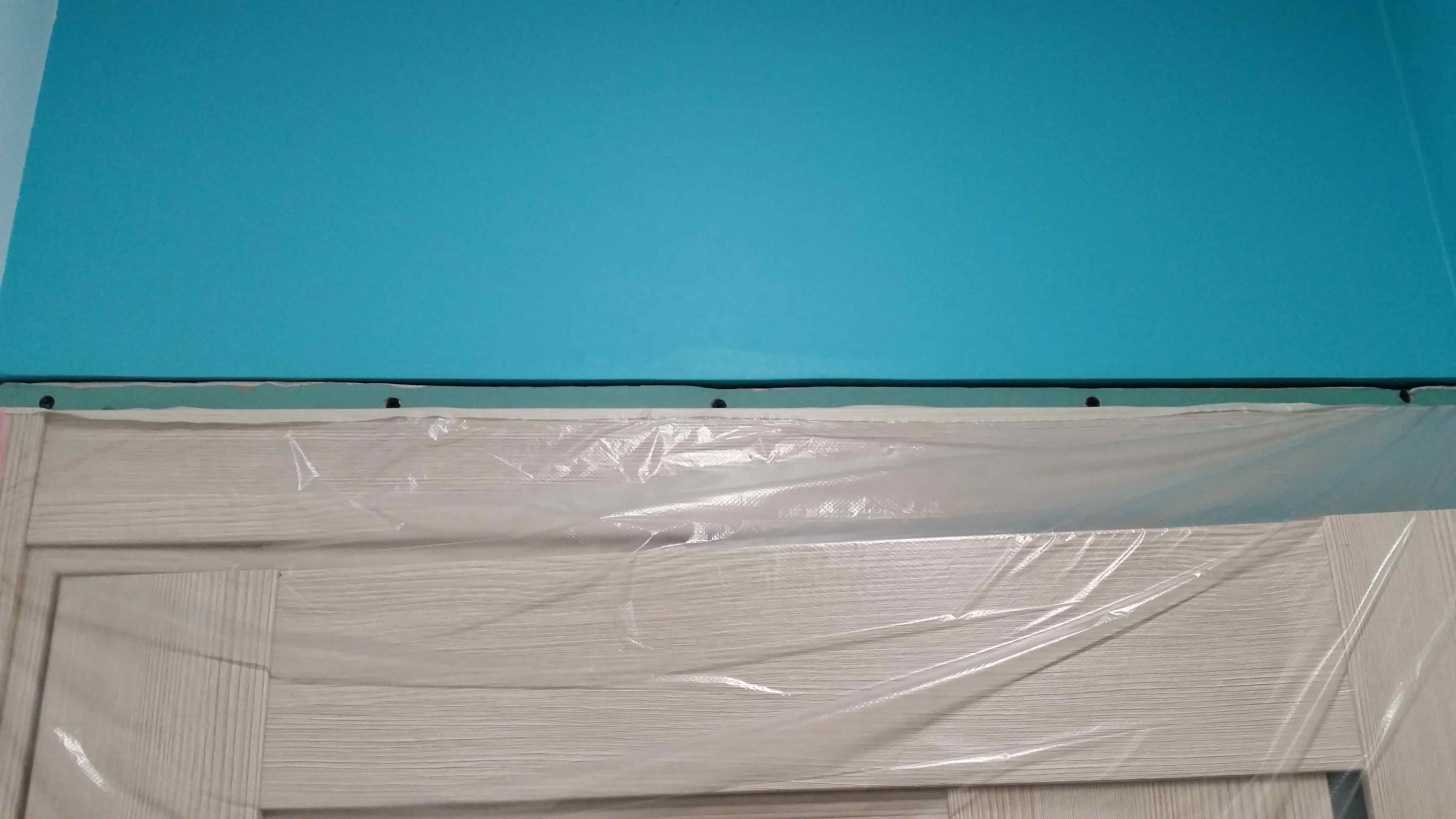

Господа практики. Нужен ваш совет. Как лучше зашпаклевать данную область? Как возникло не спрашивайте, не доглядел - доверился рабочим. Как итог высота проема была больше. Пришлось наращивать. Вопрос собственно как правильно выравнять шпаклевкой? Выравнивать заподлицо или снимать часть шпаклевки с краской? Опыта мало - надеюсь на ваш детальный совет

vpered10 написал: Пришлось наращивать.
Уменьшают высоту дверного проёма наклеиванием полосок ГКЛ на перемычку.Это позволит избежать трещин при дальнейшей отделке.
vpered10 написал: или снимать часть шпаклевки с краской
Теперь только так.А перед шпатлёвкой стык проклеить бумагой для для заделки швов в ГКЛ. А ещё проще сверху наличника поставить капитель.

lvov7104, спасибо за ответ. Придется помучится - капитель не вариант - у жены свои дизайны в голове ))

vpered10 написал: Господа практики. Нужен ваш совет. Как лучше зашпаклевать данную область? Как возникло не спрашивайте, не доглядел - доверился рабочим. Как итог высота проема была больше. Пришлось наращивать. Вопрос собственно как правильно выравнять шпаклевкой? Выравнивать заподлицо или снимать часть шпаклевки с краской? Опыта мало - надеюсь на ваш детальный совет
vpered10, Тактика такая: снимите наличники с двери, а потом шпаклюйте и проделывайте прочие оперативные действия . Наличники поставите уже после того, как покрасите (наклеите обои). Вот такая вот тактика ;)

Грэй, спасибо конечно вам. В этом вопрос не стоял. Их то я сниму. Меня больше беспокоил переход не шпаелеванной и не крашенной поверхности на зону уже окрашенную.
Сообщений: 138724
12.04.2017 в 22:37:01
vpered10 написал: на зону уже окрашенную
Оклеить малярным скотчем. Грунтовать место заделки. Зашпатлевать унифлотом. Высушить, грунтовать, красить.

Даже если зашпаклюете , и сможете покрасить без "переходов", то всё равно появится трещина. Локально не получится. Паутинка(стеклохолст) наклеен на стене?

dmitrovski написал: всё равно появится трещина. Локально не получится.
Получается, почему не vpered10, У вас фото неинформативное, в чем проблема - то, непонятно. Стандартная технология ремонта: выровнять заподлицо, трещины (примыкания) если надо, расшить и заделать, затем место, где была трещина (примыкание) заклеить бумагой (строительным бинтом). Чтобы скрыть бумагу, вокруг шпаклюется финишной шпаклевкой. Всё как обычно.

dmitrovski написал: даже если зашпаклюете , и сможете покрасить без "переходов", то всё равно появится трещина. Локально не получится. Паутинка(стеклохолст) наклеен на стене?
dmitrovski, на той что покрашен стеклхолост наклеен.

получается, почему не vpered10, у вас фото неинформативное, в чем проблема - то, непонятно. Стандартная технология ремонта: выровнять заподлицо, трещины (примыкания) если надо, расшить и заделать, затем место, где была трещина (примыкание) заклеить бумагой (строительным бинтом). Чтобы скрыть бумагу, вокруг шпаклюется финишной шпаклевкой. Всё как обычно.
Грэй, спасибо. Опыта у меня нет - у тех у кого он есть объем неинтересен. Поэтому делать надо самому, как делать на обычной стене шпаклевание я знаю. А вот как зашпаклевать кусок в несколько см так чтобы она выглядела цельной с верхней частью не знаю. Здесь идет нарощенный кусок гкл к уже покрашеной стене.
Собственно я видел только 2 выхода: счищать наждачкой что уже покрашено сверху (см.3) чтобы наклеить бумагу и зашпаклевать повторно. Либо делать шпаклевание только нижней части заподлицо как говорите вы, но при этом не понимаю как стыки проклеить то бумагой.
BV, спасибо, рассматривал вариант semin sem light полимерная шпаклевка трещиностойкая.
