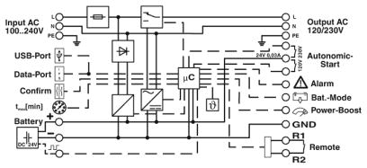

Уважаемые мастера! Прошу совета. Делали в одном городке видеонаблюдение. На столбе в уличном шкафу устанавливали бесперебойник с аккумуляторами, от него запитывали выпрямитель на 48в на камеру и выпрямитель на 12в на ИК-прожектор.Запитывается упс от дифавтомата С16 на 30 мА в ближайшем здании. Диф выбивает. Причём он может проработать неделю, а может и час.Закономерности нет. Что делали, чтоб решить проблему? Сначала проверили всю разводку, потом поменяли диф,потом измерили сопротивление изоляции на питающем кабеле (5Гом), затем вообще откинули землю на вводном щите в здании. Ничего не помогло. Какие ваши мысли?

Схема упса

zfrec написал: Схема упса
развязки похоже нет. Значит - устройства дальше - могут быть причиной. Соединить N_L и относительно PE на 500в изоляцию? Всего вместе с кабелем.
Есть у Вас клещи-измеритель тока утечки? Проверить на работающем....

27.04.2017 в 10:24:21
На неделю с одного щита откинули прожектор, а на другом диф заменили на автомат. С автоматом работает, первый - все равно выбило. В общем виноват ибп. Мучает один вопрос - почему на одном из 4 щитов все прекрасно работает? Проблема 100% не в дифах
