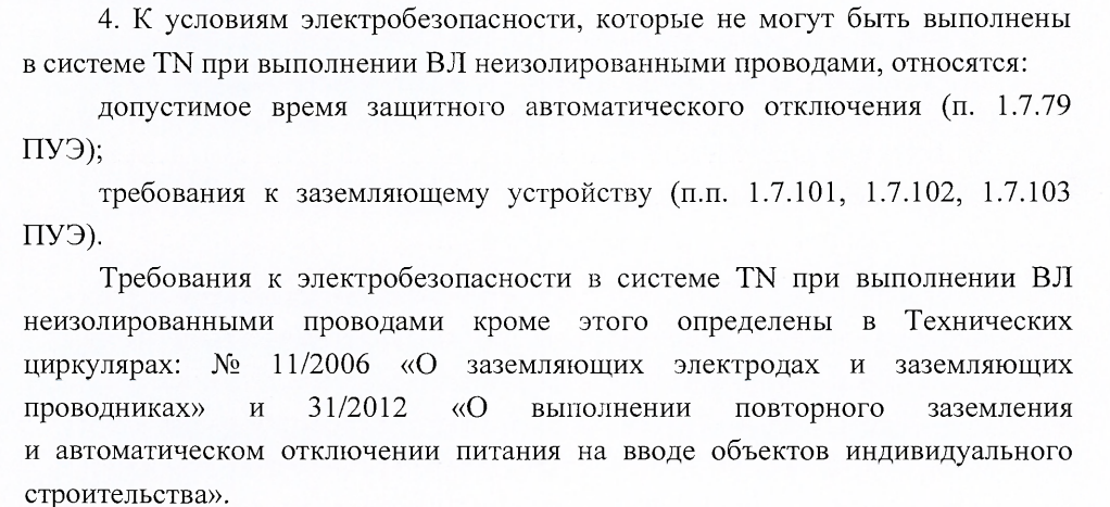

Есть, и вот их ответ на эту тему
Особенно обратите внимание на фразу: "Требования ... определены ... в циркулярах ... 31/2012" написанную в официальном ответе РТН.
ebf написал: услышать про 30 Ом
Про омы уже приведено, про условия электробезопасности тоже. Настоящие несоответствия можете привести?
