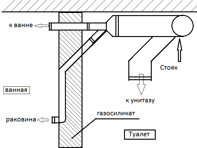

Нормально ли будет такую трубу разместить в такой стене с учетом что поверх нее не будет никакого слоя штукатурки, так как я старательно выкладывал стену "в ноль", чтобы сразу на нее клеить плитку. И еще под штробу под 50-ю трубу придется делать глубиной в 70 мм так как сочленения труб в диаметре получаются 70 мм. Вообщем достаточно ли будет 3 см основания на половине длины стены? Надо ли заматывать каналью энергофлексом? Замазывать потом штробу с трубой ротбандом? Спасибо заранее за ответы. P.S. Подскажите чем сделать аккуратное сквозное отверстие в газосиликате под выход трубы 50-ки канализации? У меня есть коронка подразетника на 68, но думаю он немного не то, наверное лучше что-нибудь из разряда перьевых сверел. А штробу аккуратненько и с меньшим количеством пыли наверное лучше стамеской выскребать?
Сообщений: 139414
10.05.2017 в 14:29:45
Как именно сочетается труба и стена - чертежей нет и ответа поэтому не будет.
wix написал: И еще под штробу под 50-ю трубу придется делать глубиной в 70 мм так как сочленения труб в диаметре получаются 70 мм.
сочленения локально, зачем всю штробу делать 70? А? И почему не применить трубу 40?
wix написал: Надо ли заматывать каналью энергофлексом?
нет
wix написал: Замазывать потом штробу с трубой ротбандом?
да.
wix написал: Подскажите чем сделать аккуратное сквозное отверстие в газосиликате под выход трубы 50-ки канализации?
Вы не знаете, чем сделать отверстие, но знаете, что штробу можно сделать стамеской, самому не смешно?
Штробу, если не бояться пыли - сначала прорезать болгаркой, или.. лобзиком с отрезанной в размер пилкой, потом стамеской.

40-ку не хочу потому-что на рукомойник, а у меня жена и дочь с длинными волосами.
BV написал: Вы не знаете, чем сделать отверстие, но знаете, что штробу можно сделать стамеской, самому не смешно?
Я это отверстие могу сделать просто насверлив по кругу отверстий и выдолбив аккуратно. Просто хотелось узнать есть ли способ проще. Но нет так нет. Болгарка у меня есть 150-я, глубина реза 3.5 см. Этого для штробы недостаточно. Кстати это мой просчет в прошлом. Теперь понял, что 150 круг "ни туда и ни сюда". Надо было брать 180 и отдельно 110 или 125 для мелких работ. Насчет лобзика спасибо за совет. Я действительно не знал что им тоже можно. Пыли не боюсь, к болгарке уголок 45град. примотал от канализации и к нему шланг пылесоса подсоединяю. Схема разводки труб.

а при чём тут волосы? у вас выход после сифона на 40 или даже на 32 и от ванна достаточно d40

10.05.2017 в 17:25:51
и ещё, вряд-ли Вы сможете аккуратно сделать штробу, не пробив в некоторых местах дыры насквозь

10.05.2017 в 18:23:40
wix написал: 40-ку не хочу потому-что на рукомойник, а у меня жена и дочь с длинными волосами
С большим уклоном и плавными изгибами 40-ка без проблем, в основном сифон забивается.
wix написал: есть ли способ проще
С помощью лопатки и перфоратора на простом долблении, так как газосиликат легко поддается скалыванию в отличии от кирпича. В том числе легкое штробление болгаркой под трубу.
Сообщений: 139414
10.05.2017 в 19:39:54
wix написал: 40-ку не хочу потому-что на рукомойник, а у меня жена и дочь с длинными волосами.
40 без проблем. Проблемы только в выпуске будут. Вместо станд уголка 40 - отвод на сифон 40 и манжета - меньше глубина, см в сантехдеталь
wix написал: Насчет лобзика спасибо за совет. Я действительно не знал что им тоже можно
Смотря какой плотности блок, а так - болгаркой отрезать пилку на нужную глубину + пылесос и вперед. Три пила - по бокам, и один посередине поглубже. Остальное - выбрать стамеской. Или острозаточенной лопаткой + перф.
И трубы при монтаже в стене не вставлять до упора, вставить и вытянуть на 2-3мм. Стык обмотать скотчем от попадания штукатурки в 1 слой.

10.05.2017 в 20:57:17
Спасибо за советы. Наверное 40-ки действительно хватит, к тому же я принципиально избегаю всяких гофр и использую вот такие отводы от сифона Только надо будет отпилить уширение так как оно расчитано на 50-ю трубу.
Сообщений: 139414
10.05.2017 в 21:15:22
wix написал: к тому же я принципиально избегаю всяких гофр
и это правильно! :applause:
wix написал: и использую вот такие отводы от сифона
он косой, от раковины, если вывод по центру, нужна просто прямая труба.... или 40 или 32 - смотря какой сифон

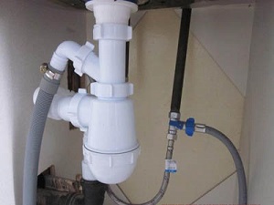

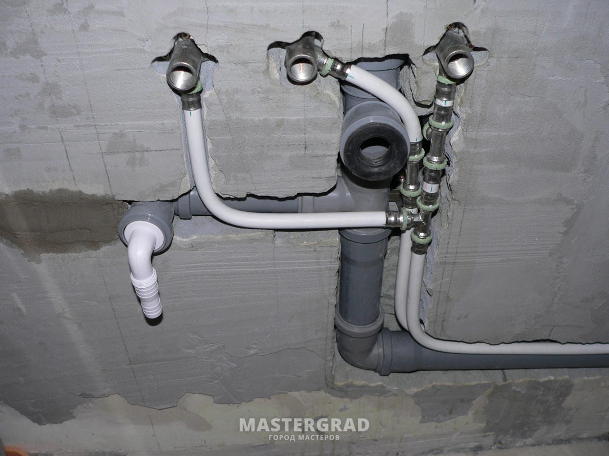

10.05.2017 в 21:53:36
Просто я его для ванны и для моек на кухне использовал в старых квартирах. А насчет центровки выхода из сифона прямо в стену это прям в точку. Как думаете стоит ли затеваться с отдельным выводом под стиралку, если она рядом с раковиной стоять будет. Не проще ли использовать обычный отвод перед сифоном наподобие вот этого. Шланг сливной от стиралки тонкий, думаю зайдет незаметно за шкафчик с раковиной внутрь. А сделаю из стены отдельный отвод, будет торчать как тополь на плющихе, а так как машинку почти вплотную приставлять к стенке, то еще придется измудриться подключить компактно. Хотя на форуме в одной из тем нашел вот такой 90 градусный уголок под стиралку
