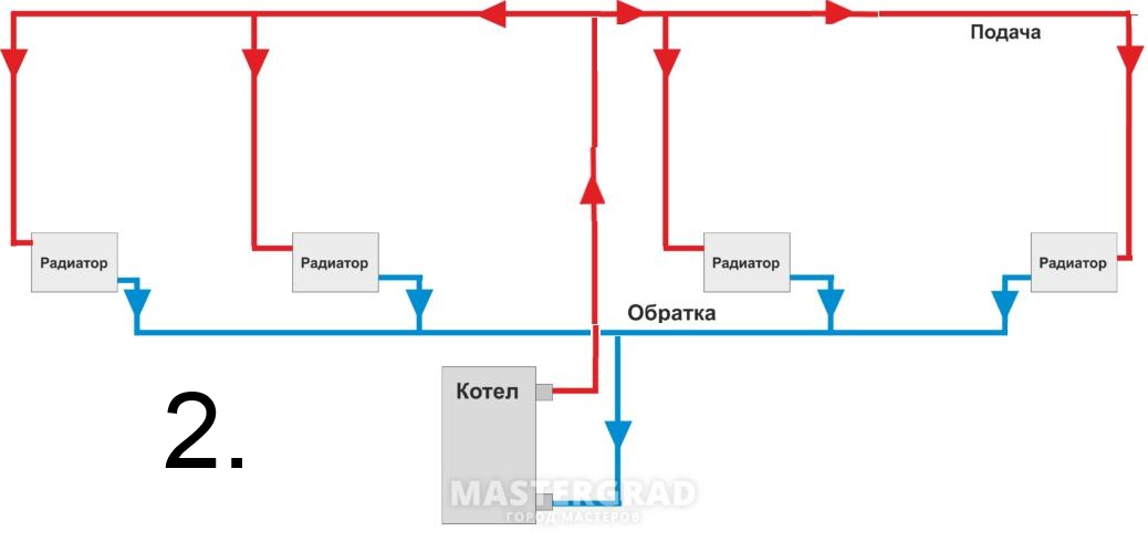

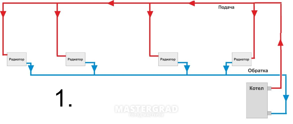

Всем привет. Собираюсь делать отопление в гараже 6х9м, буду использовать электрический котел и 6 радиаторов. Постоянная температура будет около 5 градусов. Где эффективнее и экономичнее установить котел? По центру, между радиаторами или в самой начале цепи радиаторов и есть ли вообще принципиальная разница? Хотелось бы, что бы прогревалось хорошо, но с как можно меньшими затратами электроэнергии. Есть мнение, что 2й вариант лучше, но на много ли? По центру будет геморно устанавливать котел, а с краю гораздо проще.

Roc написал: а можно подробнее? На рисунках я не отобразил насос, но он планируется.

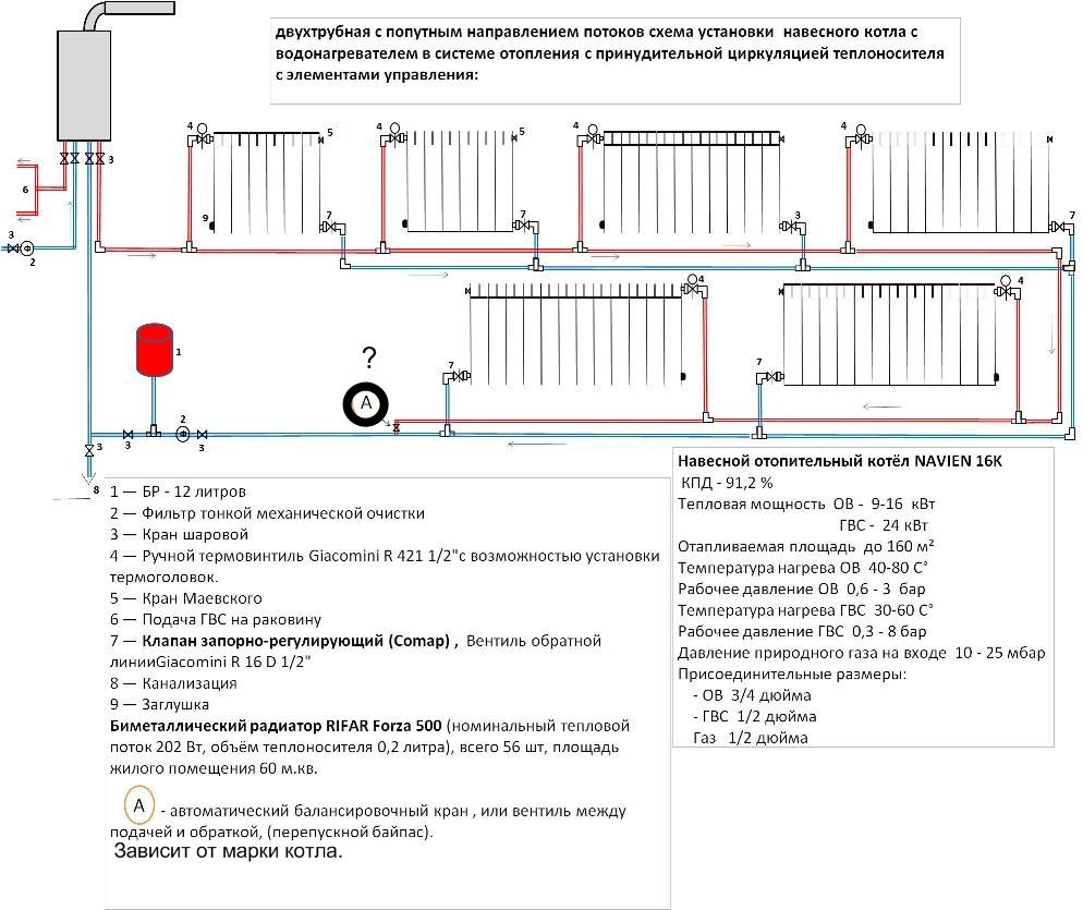

При составлении схем ,котлы указывают в их будущем месте проживания. У Вас нарисован напольный котел, а планируется электрический.Его место на стене.( обслуживание удобнее и проще) Ему не нужна разводка при которой будет естественная циркуляция.Даже самтрестовскому котлу она не нужна, при отключении света отключится все.Так что достаточно разводки над плинтусом.
Roc написал: Если с насосом, то особой разницы не должно быть?
Ну если не экономить на краниках к батареям, то разницы нет. Последняя батарея просто будет нагреваться чуть дольше.
Roc написал: они жрать больше будут.
Жрать будут так же. Если не чутовку больше. Зато разводка труб,обеспечит прогрев периметра помещения.А посему делайте попутную систему...
Как то так, только котел электрический.
