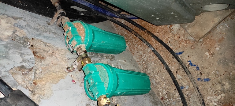

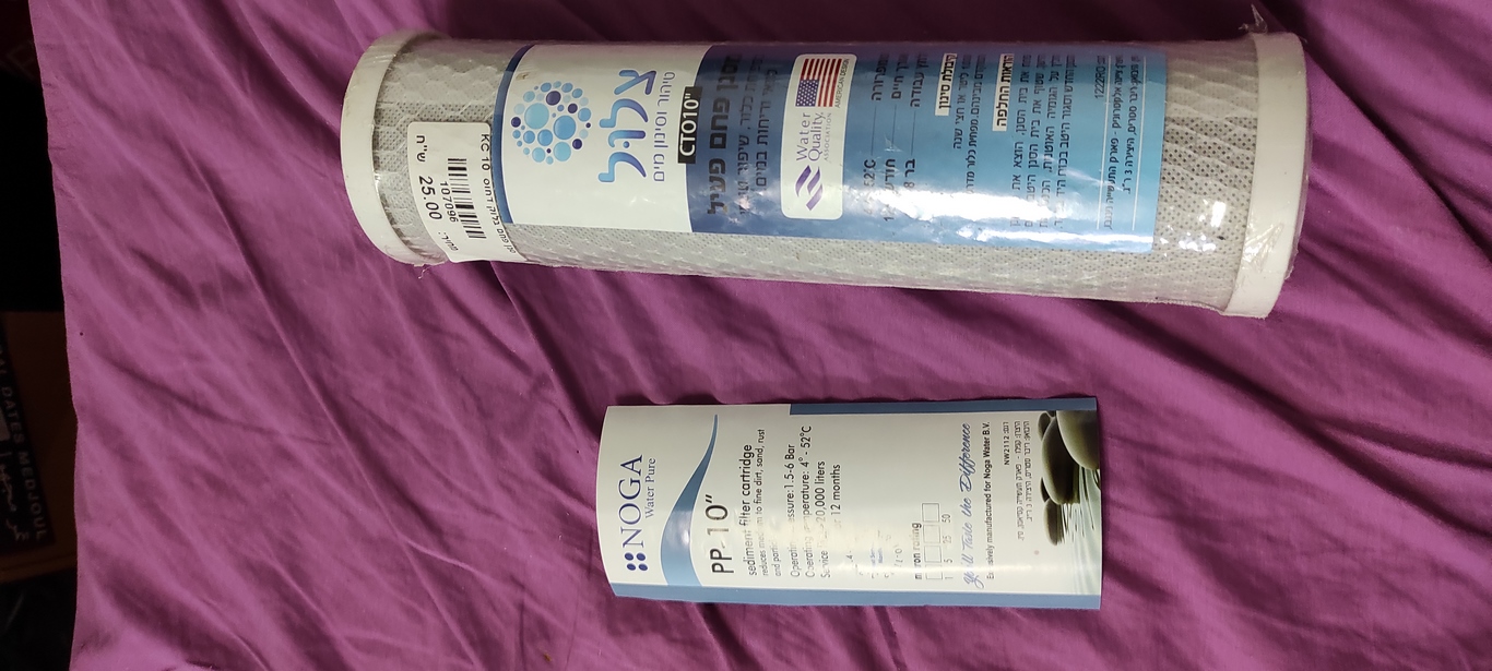

Уважаемые Знатоки! Хотел бы соорудить проточный фильтр на входе в квартиру. Поставил пока 2 банки. (см фото) Второй угольный, а первый не знаю как называется, на фото бирка от него. Какрй нужно ставить 3й фильтр или оставить 2 фильтра? Какая правильная последовательность фильтров?

Albl написал: Второй угольный, а первый не знаю как называется, на фото бирка от него
Когда этот второй угольный засорится, его разорвёт давлением воды, и он выбросит в водопровод всё своё черное грязное нутро. Для защиты от этого стоит после него поставить ещё один такой же, как до него. Почти уверен, что этот угольный взят из питьевых систем и его ресурс на объем потребляемой в квартире воды не рассчитан. Закрепив колбы за трубные присоединения фильтров, Вы быстро сломаете колбы. Колбы крепятся за четыре отверстия на верхней стороне колбы.

Про еще один филтр я узнал. На вид он точно такой как тот что на этикетке, но если потрусить его, тот что на этикетке издает шум т к в нем кроме войлочной обвертки есть внутри белые камешки. В том фильтре который по ходу ставится первым камешков нет. Можно ли для защиты от угольного взрыва поставить на выход фильтров сеточку как в стиралке?

Для защиты от вылетающего угля в питьевых системах начали использовать такой же фильтр, который у Вас установлен первым.
Albl написал: но если потрусить его, тот что на этикетке издает шум т к в нем кроме войлочной обвертки есть внутри белые камешки.
Сказать сложно, что это. У нас, в захудаловке сумасшедшие бабушки очень уважают шунгит. В присутствии шунгита не тухнет вода, это очередной яд, как и серебро. И специально для бабушек продают шунгитовые картриджи. Возможно, в Ваших краях есть свои "полезности". Но я до сих пор не услышал, от чего чистить собираетесь.

Камешки белые, похожие на мраморную гальку. А можно пмоменять порядок фильтров? Первым поставить угольный, а вторым войлочный...

Albl, это похоже на коллекцию оберегов. Начните с того, что хотите отфильтровать.
