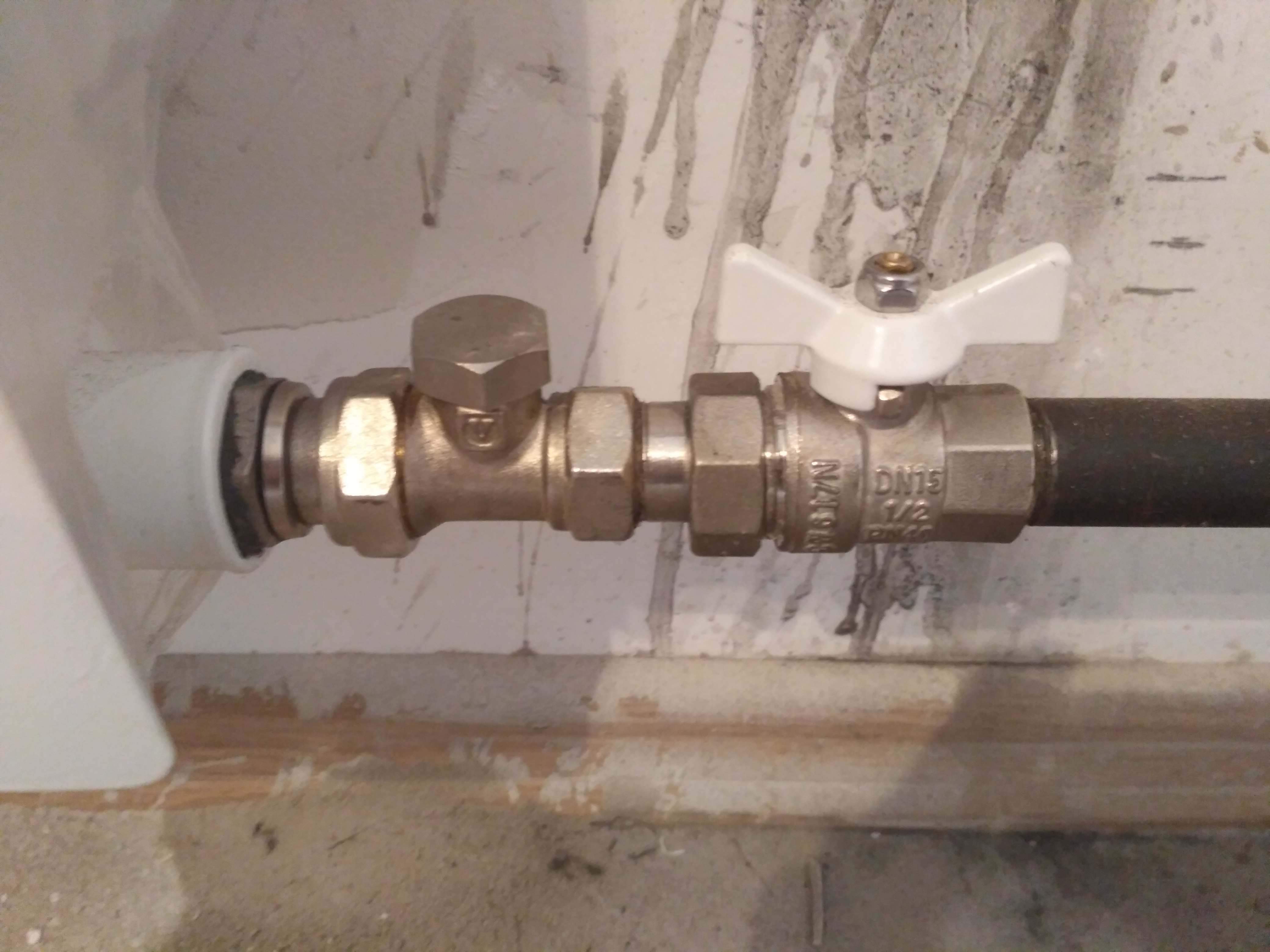

id234392061, вы хотите ничего не делать и при этом получить результат) так не бывает...для того чтобы радиаторы грели в принципе, нужно отбалансировать вентили на обратках, для поддержания требуемой температуры нужно выставлять ее на термоголовках термостатических вентилей. У вас ни того ни другого. Но все решаемой, вам нужно купить муфт 25х1/2" нр х кол-во радиаторов, удалить краны, вкрутить в радиаторы вентили с муфтой и спаять существующие отводы с муфтами.

За неимением в своём портфолио работ из ПП, выкладываю фото вентилей на подачу и обратку какие нужно вам установить, только вам нужны угловые. С заглушкой на обратку, с термоголовкой на подачу.вентиль на подачу выбирайте осевой, что головка вбок смотрела а не вверх

То есть удалить шаровые краны и поставить вентили, но ведь система стала работать после балансировке, как такую работу системы можно тогда объяснить. Спасибо заранее

100% решение вашей проблемы - это переделать последовательную схему подключения ОП (отопительных приборов) на схему с попутным движением теплоносителя и тогда все ОП будут греть одинаково и балансировка на ветке в таком случае не потребуется. Не пугайтесь, переделка сама по себе будет не особо затратная - придется всего лишь удалить участок обратки до первого ОП и продлить обратку от последнего ОП и до стояка.

Tehnik-san, Простите, но тот кто мне эту систему смонтировал (извиняюсь за выражение "баран") уперся снова на втором насосе и перепаивать систему за свой счет и приобретать естественно фитинги не хочет, ну не в суд же на него подавать,в самом деле, я не профессионал в вопросах теплотехники, вот и греет меня надежда что все еще может выравниться через балансировку. Мне нужен самый щядащий расходный вариант чтобы настроить систему, можно от вас предложения как именно это сделать без серьезных затрат снова за работу и на фитинги

Моё предложение смонтировать "попутку" с технической стороны как раз и является оптимальным решением и без серьёзных затрат. Цена вопроса - доп. стоимость трубы "обратки" от последнего ОП и до стояка, ведь менять обвязку ОП не надо. При вашей схеме, теплоноситель из ближних ОП возвращается через обратку в стояки, не нагревая крайние. А при попутной схеме, движение теплоносителя и подачи и обратки принудительно проходит через все ОП, тем самым "автоматом" сбалансировав систему.
