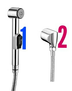

Всем снова привет. Есть вторая идея. Гигиенический душ, у которого кнопка 1 на лейке управляет клапаном 2, встроенным в уголок для шланга.
Возможные схемы связи кнопки и лейки рассматривал такие:
  1. Гидравлическая.
  2. Тросовая.
  3. Электрическая по радиоканалу.
  4. Пневматическая. Однако пришел к тому, что самой рациональной мне показалась именно первая, гидравлическая схема. Принцип как у домкрата либо гидравлической тормозной системы.
    И тут я рассматривал два варианта.
    1. передача усилия открытия через второй контур, тонкую трубку внутри шланга.
    2. прямая передача непосредственно через воду в шланге.
      Первый вариант мне показался наиболее оптимальным.

Kranoff, теоретически оно конечно так. Но не забывайте, что вещи при эксплуатации ломаются. Поэтому должно быть просто, надежно, ремонтопригодно. Пользователи неаккуратны. Не установят лейку в держатель и вуаля.
Kranoff написал: прямая передача непосредственно через воду в шланге.
это вы перегрелись, когда думали :)

Просто и разумно сделать кнопку на держалке - микровыключатель, + провод в стене + клапан в стене или уголке с питанием от батарей. Такие клапаны есть в смесителях автоматах

BV, клапан нормально закрытый. Чтобы закрылся, надо отпустить кнопку. Чтобы открылся-нажать. Насчет ремонтопригодности- конечно, это обязательно должно быть ремонтопригодно, это безусловно. Про передачу непосредственно через душевой шланг я и имел ввиду, что такой вариант хуже. Нужна дополнительная тонкая трубка внутри шланга.

BV, электрический- да, согласен, это простой вариант, там выше написал про него.
