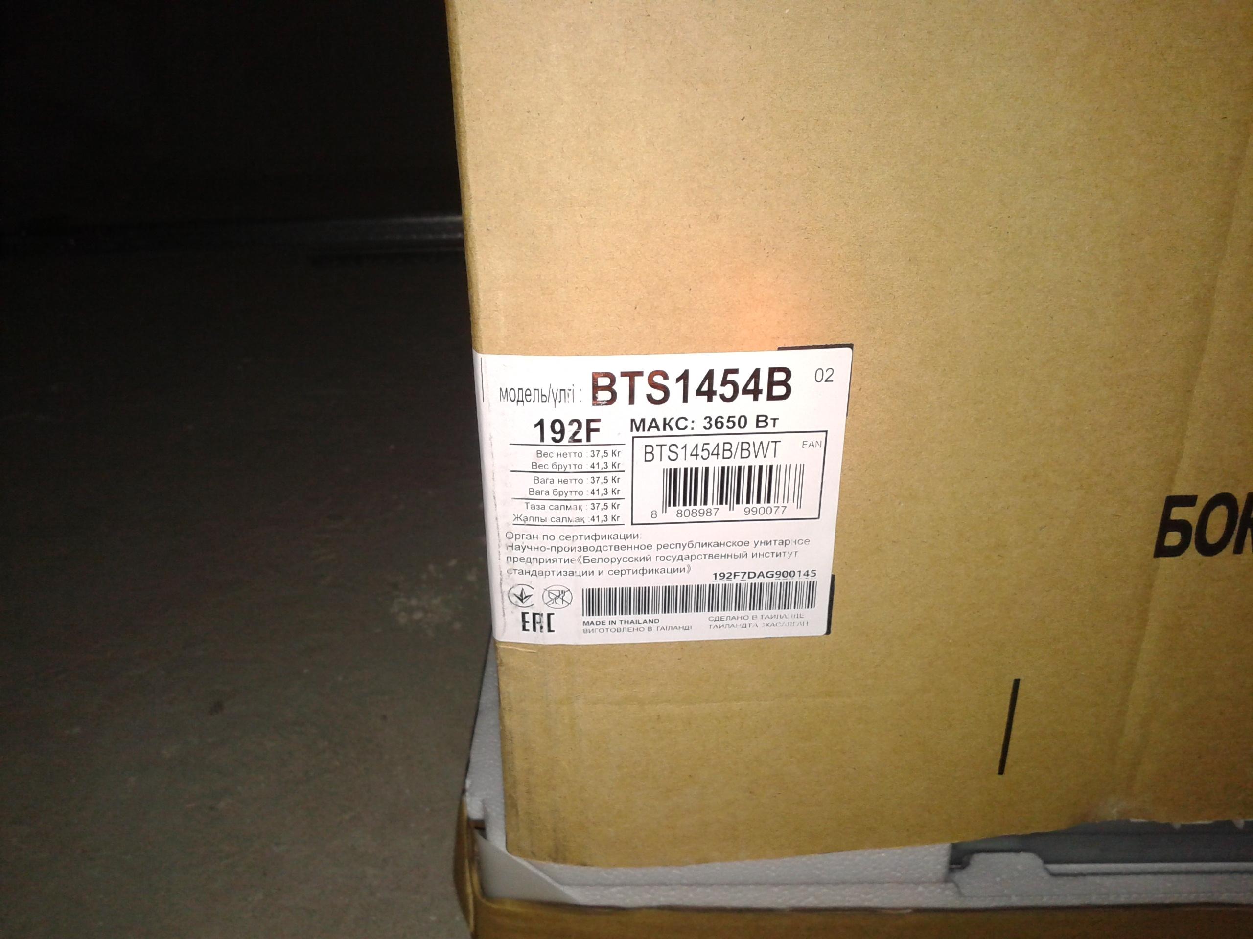

Недоэлектрик написал: На сайте etm.ru выбрал производителей, которые упоминались в теме.
На каком производителе/серии посоветуете остановиться?
ABB/S200
ABB/SH200L
Legrand/TX3
Legrand/DX3
Schneider Electric/Easy 9
Schneider Electric/Acti 9
SIEMENS/5SL
SIEMENS/5SY
Смотрю, вроде параметры одинаковые, а цены сильно разбросаны...
Кстати, кто-нибудь закупался через указанный сайт (их магазины)? Есть шанс натолкнуться на подделку?
А то они себя позиционируют как официальный дилер АВВ.
Недоэлектрик, или АВВ/S200 или Хагер. SE д.б. Дороже. Сименс д.б. ещё дороже, чем SE, плюс не распространён, не могу твёрдо говорить...

Недоэлектрик написал: Я примерно смотрел на сайтах продажи техники.
Тогда странно...
MaSeVi, Ничего странного, обычная мощность для современной духовки.

bnmuyt, 3,5 кВт?

MaSeVi написал: bnmuyt, 3,5 кВт?
MaSeVi, http://www.eldorado.ru/cat/detail/71122664/ вот например. Или присоединительная мощность это не то? При подсчете, по крайней мере, я отталкивался от этого.
Да.
Недоэлектрик, не переживайте, не будет у Вас такой мощности. Все у Вас достаточно: не будет вышибать/коротить и т.д....
