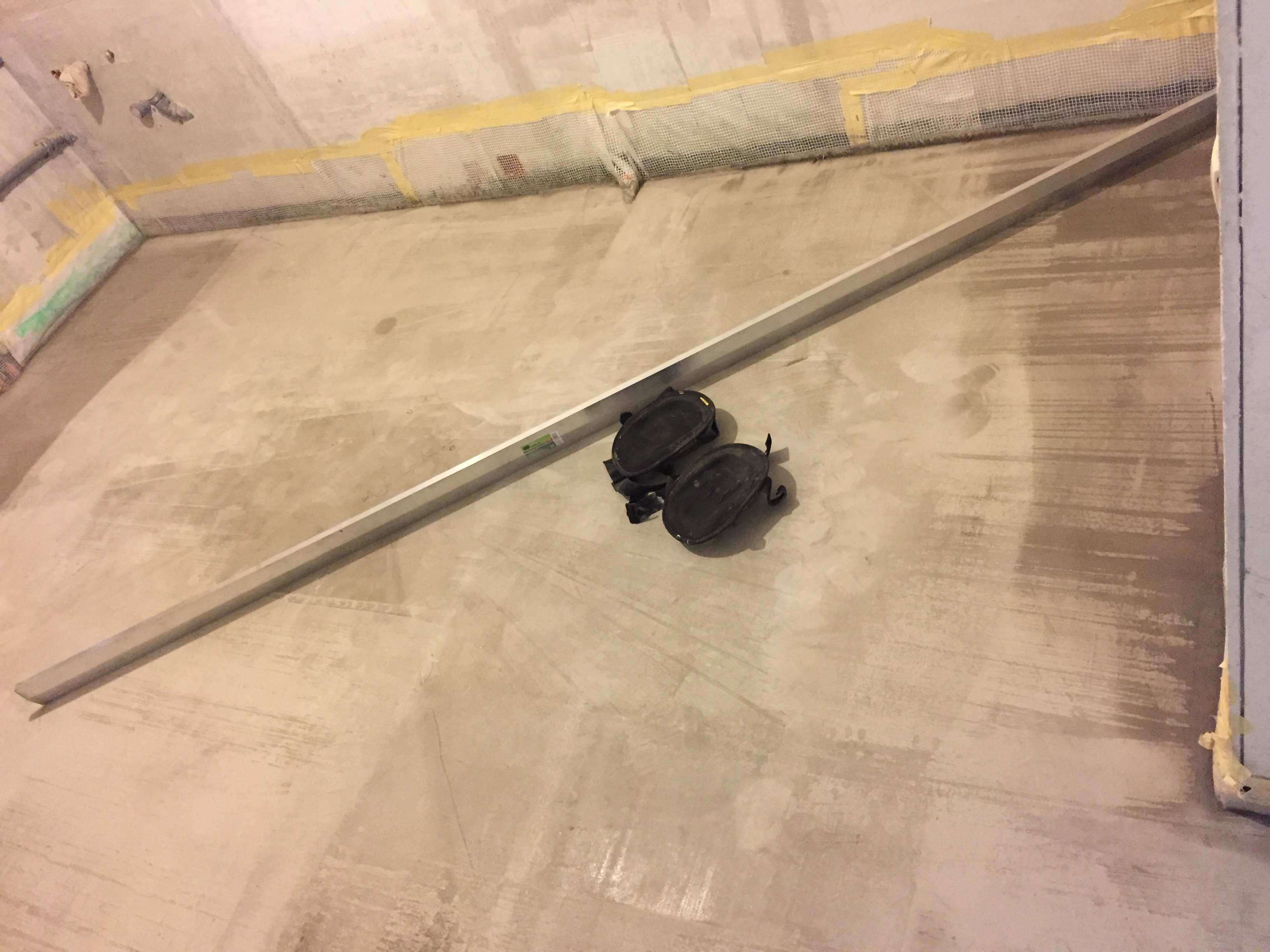

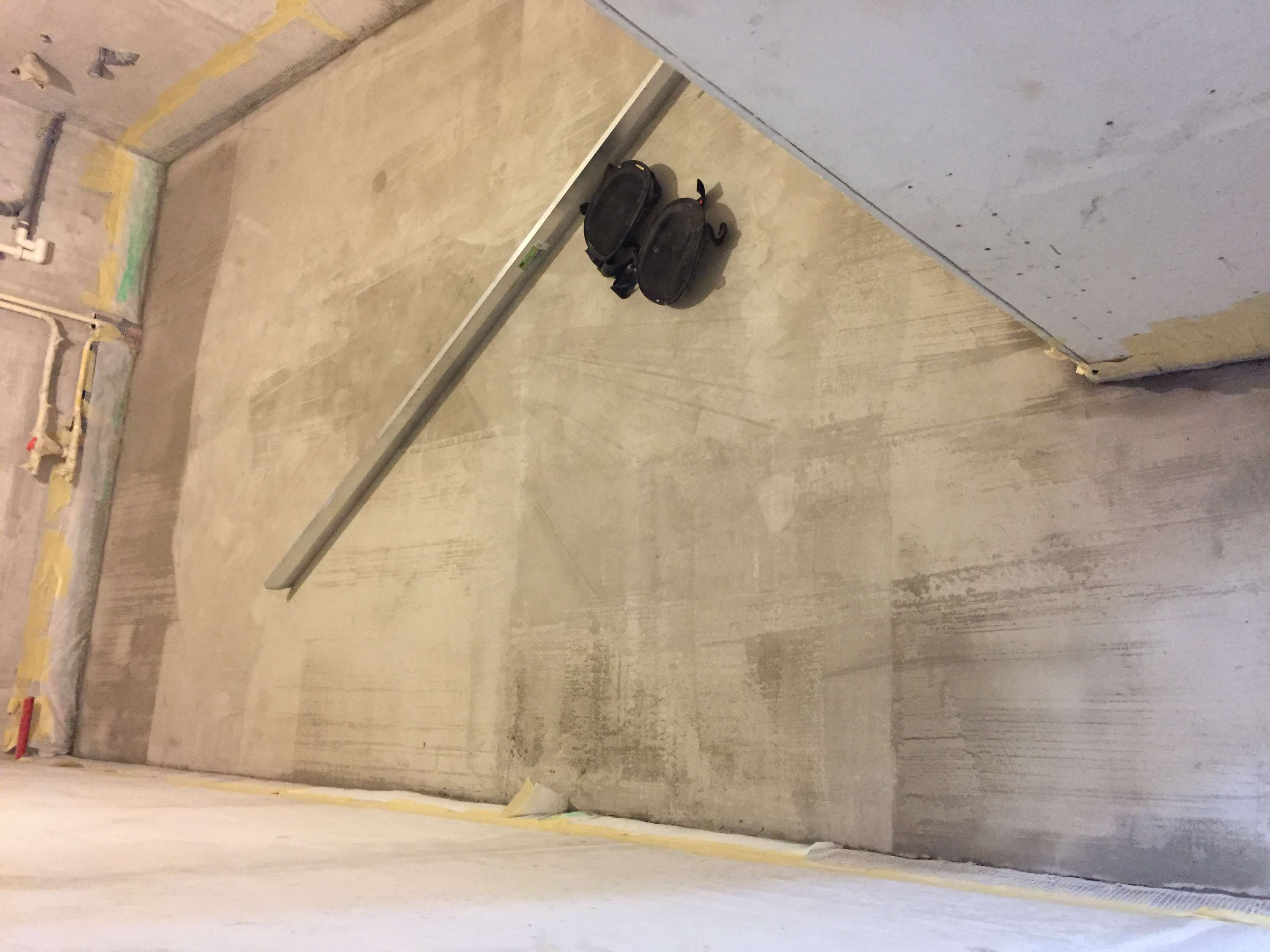

11.06.2017 в 21:04:06
В итоге получил такое. Риски от правила присутствуют (пока верх ещё не протягивал в перпендикулярном направлении). Есть кое-где сейчас места, где под 3-х метровым правилом пролезает щуп 0,35. Кое-где проходит 0,25. Но в основном мало где пролезет 0.1. Вопрос такой - есть ли смысл тянуть всю плоскость правилом, или такие риски шпателем (кельмой) заделываются?
Слой надо будет делать самый минимальный. 1 мм будет много. Просто когда правилом тянешь (елозишь влево-вправо) риски остаются что ни делай. Прямо тянуть - не получишь тонкий слой
