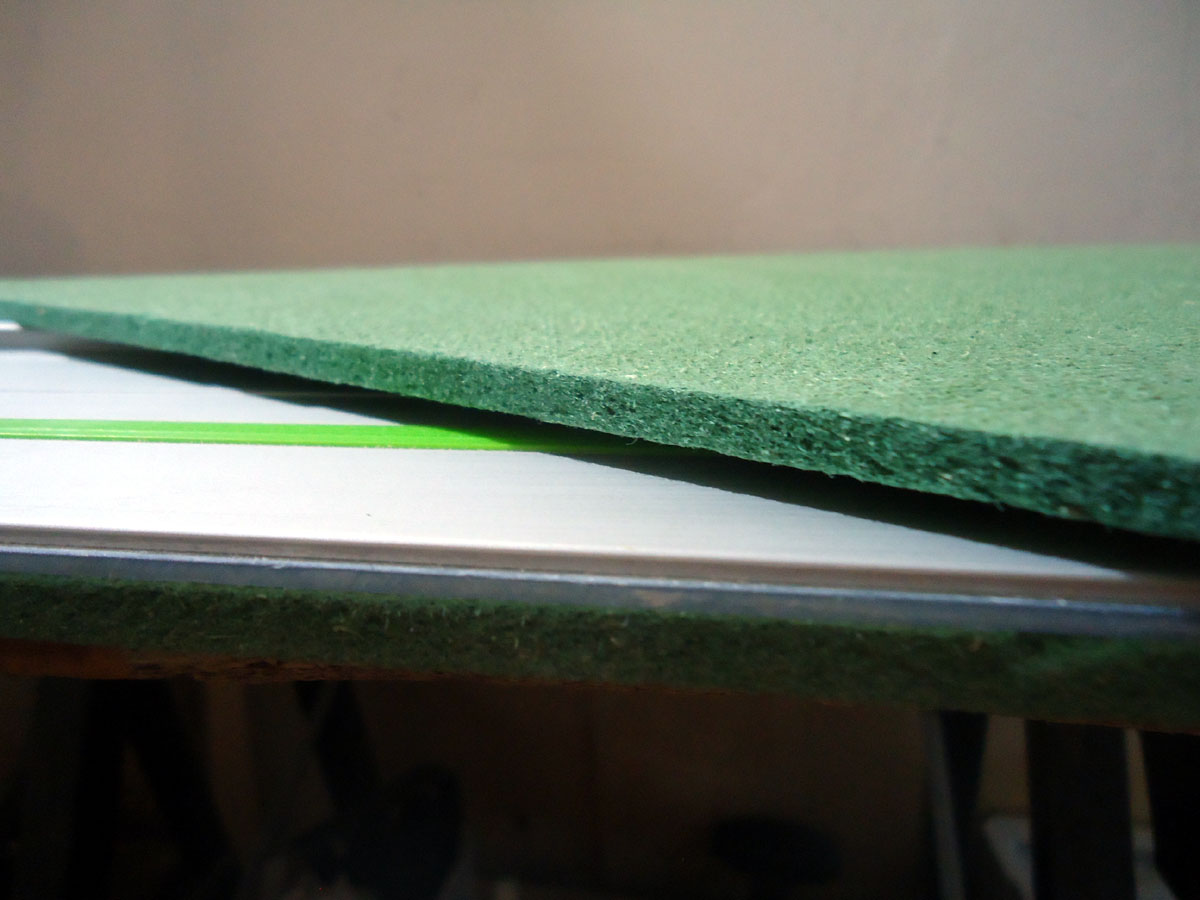

Я использую толстую (7 мм) хвойную подложку, для нее неровности 2-3 мм по барабану:
Раньше тоже был сторонником пробки, но попробовав разок "хвою" о пробке забыл напрочь :). Туплекс пробанул разок в ванной (пол из массива лиственницы), купился на типа влагостойкость, но для подложки деревянного пола нужна паропроницаемость (чтобы испарялась влага, которая по-любому образуется), а туплекс - это все-таки полимерная пленка "с нулевой паропроницаемостью", к тому же со временем заметно проседает, так что лично для себя я выбор сделал - 7-мм хвойная подложка :).

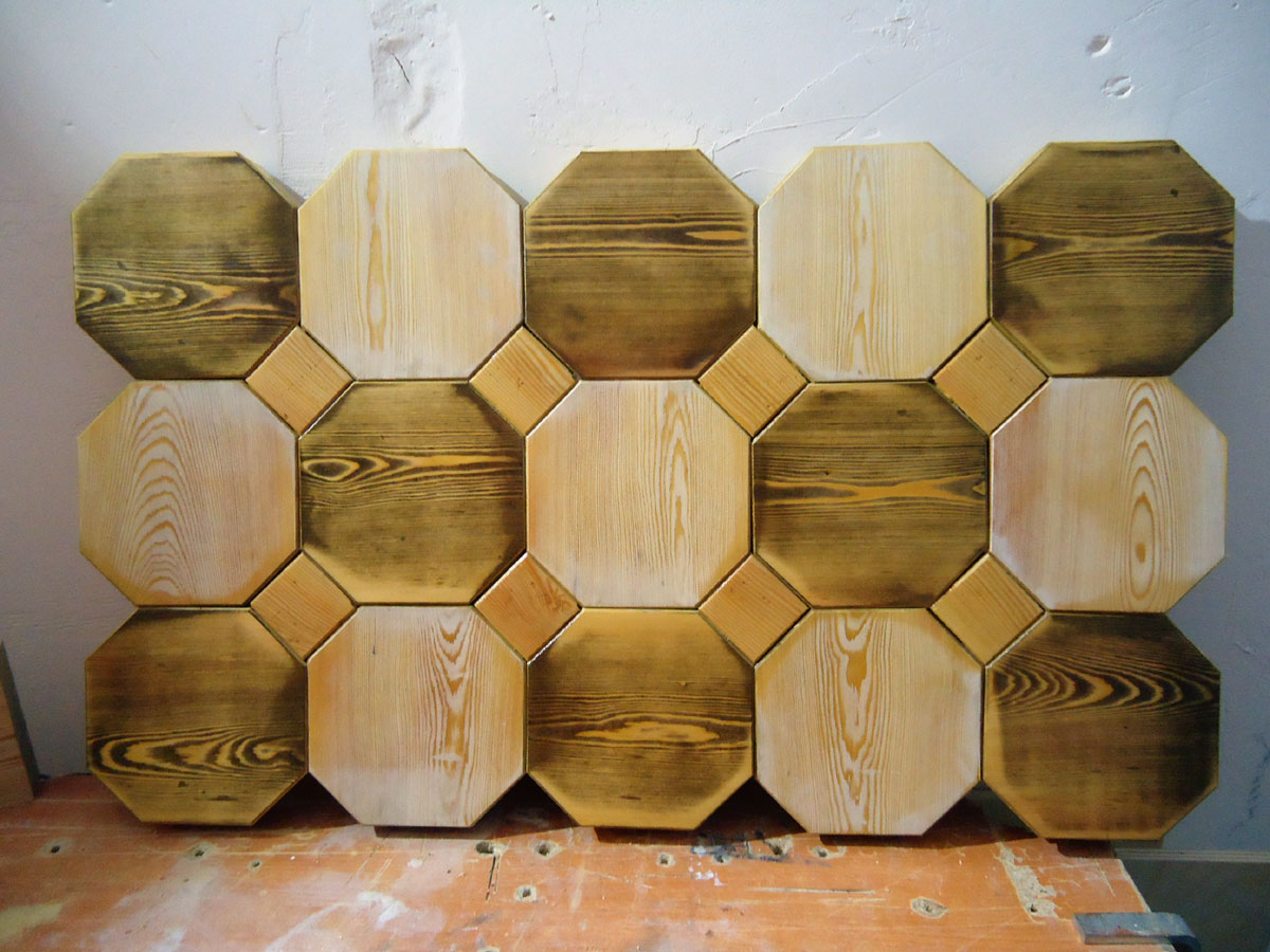

У Tarkett'а мне нравился дизайн некоторых их поделий, кое-что я даже позаимствовал (творчески переработав, конечно :) ) и теперь делаю лучше и красивше их при сравнимой цене. Их "рекомендации" относятся к ИХ (и подобной) продукции - та же паркетная доска (не только Tarkett, а любая) это жалких 2-3 мм боль-мень ценной древесины и 9-12 мм "малоценки" навроде березы или сосны, ПЭ пленка нужна как раз таки для защиты этой "малоценки" (то же относится и к ламинату, который влагу на дух не переносит, банально разрушаясь). Я же делаю полы из массива сибирской лиственницы (доска толщиной 30-45 мм), которой защита от влаги не нужна, гораздо важнее (здесь уже не столько для доски, сколько для "пользователя" массивного пола) паропроницаемость, чтобы эта самая влага не накапливалась под покрытием, а во влаге не заводилась плесень, грибок и прочая флора-фауна с "химией" в придачу, потому у меня и доска пропитывается не закрывающим пор (и не содержащим вредной "химии" ) маслом AURO, и подложка позволяет влаге испаряться. И, кстати, укладываю я свою массивную доску "плавающим" способом (покрытие не крепится к основанию, а свободно лежит на нем), способ широко распространен за рубежом, у нас народ почему-то тяготеет к наклеиванию массивной доски (относительно тонкой - до 22 мм) на фанеру. Правда, я традиционный "плавающий" способ слегка модифицировал под свои потребности и "понятия о прекрасном" :), но это отдельная тема.
Возвращаясь же к теме этой ветки скажу, что я бы на месте Wolkusha срезал бы "горб" зачистным фрезером (особая ровность не нужна, небольшие огрехи нивелируются "наливайкой" и толстой подложкой), прогрунтовал хорошенько грунтом глубокого проникновения, "впадины" залил "Ветонитом-3000" (растекается и "самонивелируется" он вполне нормально, зато в 1.5 раза дешевше S5-го), постелил толстую хвойную подложку, а на нее - паркетную доску (для верности промазав замки специальным герметиком), которую сделал бы более выразительной парой слоев масла-воска AURO :), так сделан пол из покупной паркетной доски на этих фотках:
А это образчики моей "дизайнерской" массивной доски:
