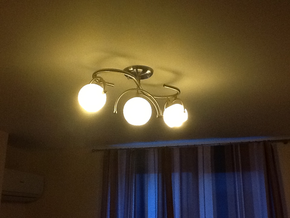

megrad написал:
morozov1977 написал: а в люстре у меня нигде заземления нет..
Да ладно. Фото люстры если не трудно.
megrad, Вот фото люстры в которой от каждой лампы идёт по 2 провода:

morozov1977 написал: Вот фото люстры в которой от каждой лампы идёт по 2 провода:
Эта люстра, которая уже висит или планируется к подвешиванию?))) Паспорт на нее (или модель, название) разумеется - тю-тю, не сохранились?)))

MaSeVi, висит у меня уже лет 10 дома... Паспортов уже не найти

morozov1977,
А в новостройке что висеть-то будет? ))
