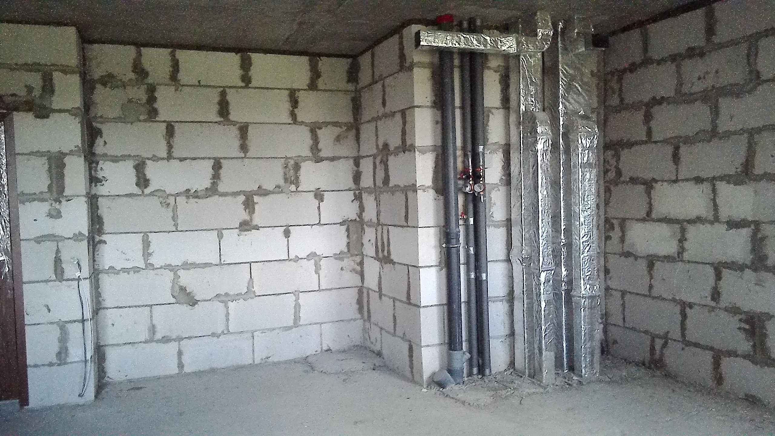

Milla123 написал: оставить 40ку
Не в коем случае, магистраль только полтинник
Milla123 написал: А ванная
А ванную наверно тоже придется подымать на болтах :o

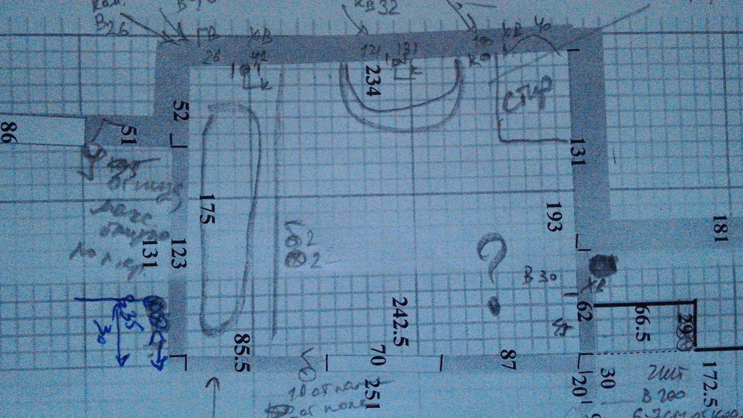

master.msk написал: представляете на сколько точно по высоте будет ванна, чтоб нормально сливалась, вам нужно делать выход канализации как можно ниже
Именно, какой уклон на выходе получится не знаем, сложно определить, потому что **всё по месту " Сделайте так: "стрельните" лазером просчитайте необходимый уклон, чирканите на каком уровне выйдет выход канализации на ванне, далее смотрите устроит вас такой вариант (уровень подъема ванны).
master.msk написал: так и для унитаза
Для унитаза пройдет, главное ванна как выглядеть будет в дальнейшем
Milla123 написал: Фиг найдешь...

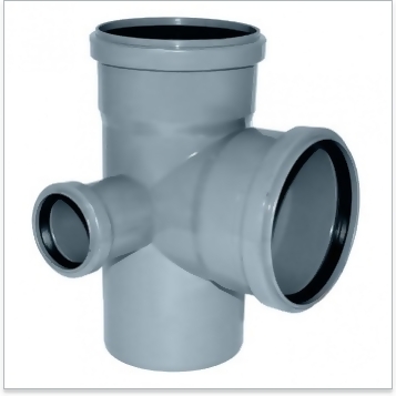

Пока не нашли... По хорошему выкинуть косой тройник из стояка, вставить с прямым выходом, освободив пространство, перебрать всё полностью. Выход со стояка на несколько сантимов опустится, следовательно и уровень канализации на ванну ниже "на выхлопе", что всё таки по лучше.
master.msk написал: тройник будет более шумный для стоков по стояку с верхних этажей, чем прямой тройник
Слив для нижних этажей шумнее На 3dB, дело это зашьется звукоизоляцией в виде короба. Предложили такие варианты, решайте, смотрите, последнее слово за вами...готовы на такие фортеля. Потому что переделка в дальнейшем геморрой, так как уже возникнут огромные сложности...По черной отделке трудности не большие
Далее мойдодыр. На него отвод наверх 40 или 50? Крестовина прямая?
Крестовина двухплоскостная 110х110х50, где полтинник смотрит в сторону ванны, сориентируетесь. Такой вариант отличный, с заменой косого тройника на вашем стояке.
