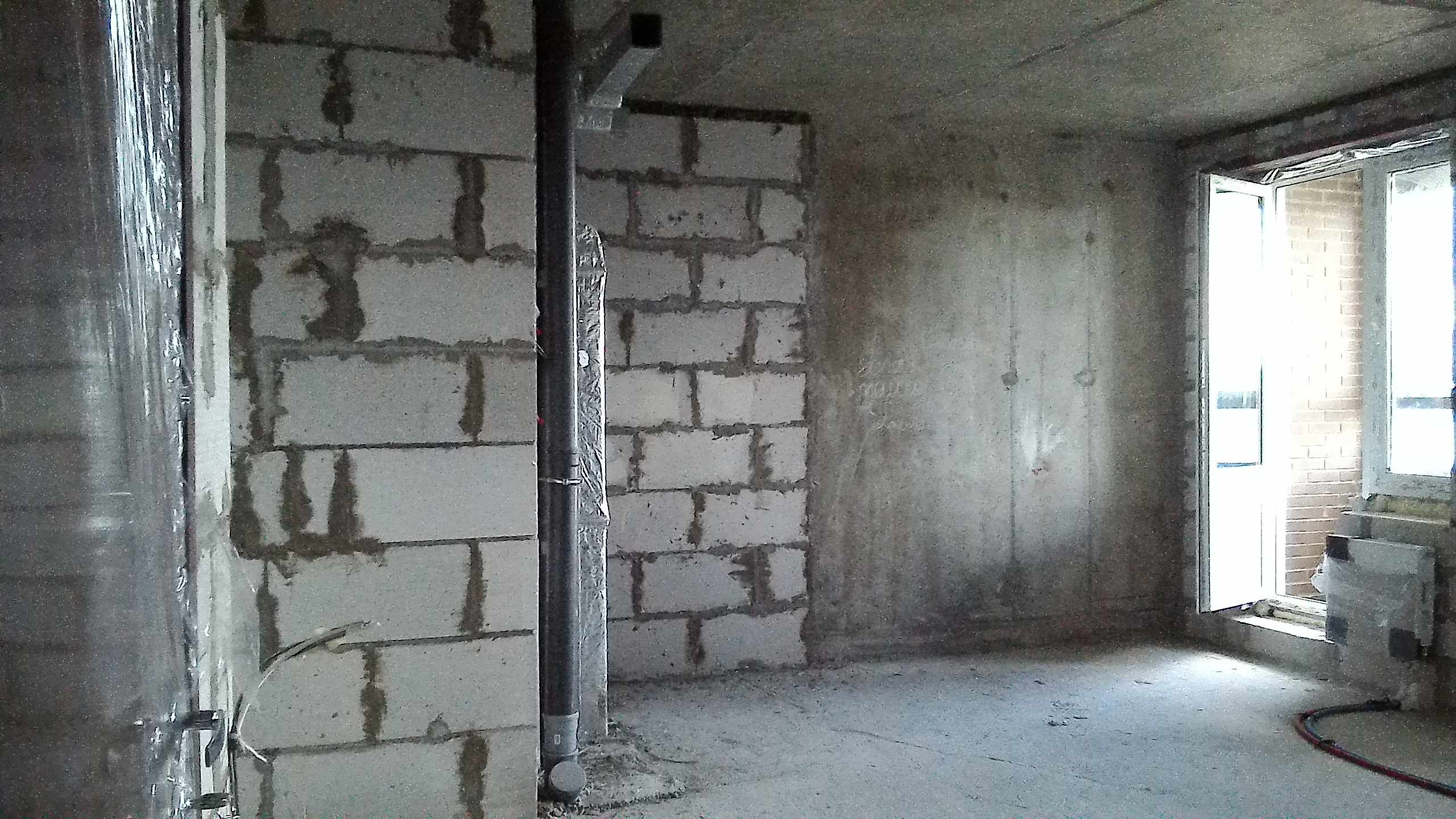

master.msk, спасибо. Прям громы небесные. Насчет кармы понятно :). А почему должно засоряться, можно поконкретнее? Или "просто не нравится"= нельзя ставить? Про стояк тоже хотелось бы поподробнее, он двигается и есть свобода хода, позволяющая сменить деталь? Я не об эмоциях или уважении, я до сути сантехнической пытаюсь докопаться :).

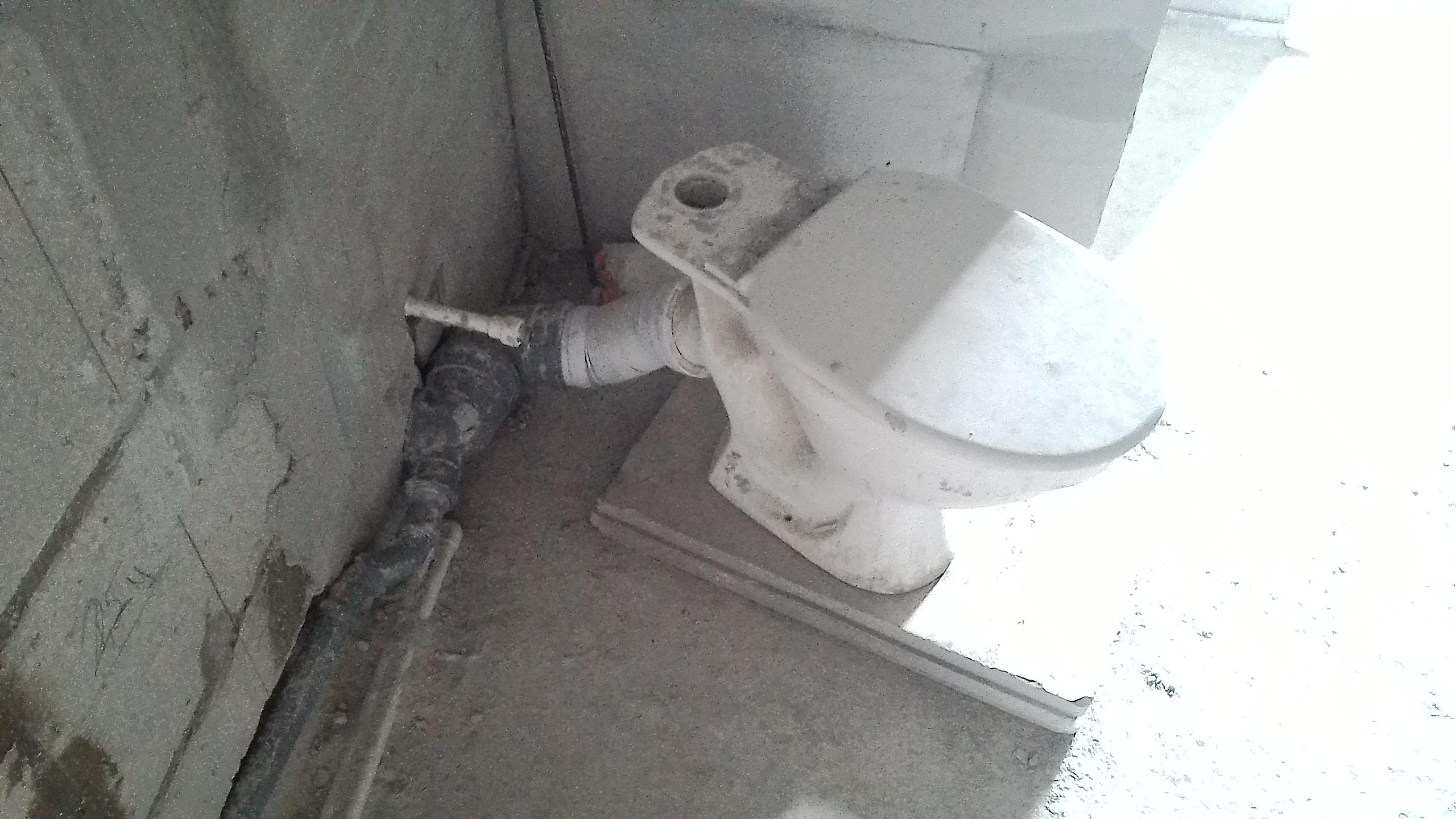

Milla123, отводы будут тормозить слив, какахи будут плавать в чаше и потом, они же будут залетать в отвод для ванны. Не знаю как еще обьяснять, поставьте унитаз попробуйте в чем проблема проверить? если не верите

У всех форумчан такие же пессимистичные прогнозы на мой случай? Или есть кто-то, кто скажет, что у разводки есть шансы работать нормально?
Пояснение: отвод сороковкой налево у меня идет магистральный, он на стиралку, мойдодыр и ванну. Уклон 3 см на метр выдержан. Если смотреть по уровню 40 отвода, то он по низу сантиметра на 3 выше канализационной 110 трубы.

Milla123 написал: кто скажет, что у разводки есть шансы работать нормально?
Шансы есть, но такую схему для себя я не оставил, пока есть доступ легкий для переделки как сказал master.msk, наверно лучше изменить, Плюс к этому
Milla123 написал: отвод сороковкой налево у меня идет магистральный, он на стиралку, мойдодыр и ванну.
40-ка под ванну не рекомендуется, особенно на трассу, куда врезаются несколько приборов, это сейчас новая труба, по прошествии времени она зарастёт, время ухода стоков увеличится. Стиралка-32, мойдодыр-40, ванна-50, магистраль-50

молоток написал: 40-ка под ванну не рекомендуется
добрый следователь? ну ну Она не 40, на фото видно, что не 40, а 50. И кстати: вопрос дискуссионный - в данном случае, какая быстрее забилась бы труба 40 или 50? если бы такой фитинг действительно существовал бы

У меня размер короба под все трубы - 20 на 45. Развернуться негде. Если врезать новый тройник 110 в канализационный стояк вместо существующего, чтобы он сразу был с отводом на 50, то нужно, наверное, иметь к стояку доступ по всей длине? И свободу его двигать? Т е мне нужно снести все стены вокруг стояка? И договориться с управляющей компанией?
А если вернуться к первоначальному фото, то как можно было сделать разводку канализации из начальной ситуации? Какой тройник ставить с какими углами и отводами? И какой уклон на метр делать для магистральной канализации? (Там на конце магистрали ванная на расстоянии 3,3м от стояка?)

Если не трогать стояк, на выход косого тройника 110 (он на картинке, показан еще не зашитым), одеть такого плана отвод канализационный левый ф110х50х45:
что позволит избежать направление стоков навстречу друг другу, соответственно вывод 50 влево, на туалет 110 прямо, а дальше как требуется.

//Всю канализационную разводку, соответственно, придется переделывать? Трубы вставляются только в одном направлении? //
Далее разводку магистральную 50 трубой? Какой уклон должен быть? У меня, чтобы ванна не оказалась на потолке, есть примерно 1-2 см на 1м (. Или поставить тройник и сделать пониже (50кой? 40кой?) канализацию на ванну, а повыше 40кой на стиралку и мойдодыр? Вот пример тройника:
Если далее по 'верхней' магистрали, то с тройника пойдет угол 45 град коленом, потом труба 40 на стиралку и мойдодыр?
Как бы Вы сделали?

Milla123 написал: У Вас на фото 45 град 110 тройник с 50 отводом?
Он самый
Milla123 написал: Всю канализационную разводку, соответственно, придется переделывать?
Подкорректировать, магистраль 50-к отцепить, чуть переделать. Ну и на унитаз немного добавить-удалить.
Milla123 написал: Трубы вставляются только в одном направлении?
Да, у вас выход 50-ка пойдет вдоль всей стенки до ванны, на унитаз в другую сторону повёрнет.
Milla123 написал: Далее разводку магистральную 50 трубой?
Не меньше

Milla123 написал: Какой уклон должен быть?
50-к желательно соблюдать 2см на 1метр. Крепить жестко от дальнейших подвижек.
Milla123 написал: У меня, чтобы ванна не оказалась на потолке
Ноги ̶з̶а̶д̶и̶р̶а̶т̶ь̶ поднимать еще можете, значит не проблема ;) на каком в итоге уровне выйдет канализация на ванну не знаю, она у вас вроде в самом дальнем углу последняя точка. Плюс же к этому, из самого стояка выход трубы 50-ка не с самой нижней точки начинается. По тройнику на ванну (значит ванна не завершающая), тройник с косым выходом на 50, и не должен смотреть вниз, по крайней мере в горизонте.

Молоток, очень круто. Огромное Вам спасибо (я пока в теме копалась, чуть не сдохла от стресса, так меня клинило). Master.msk, Вам тоже большущее спасибо за Ваше терпение и советы. Решили переделать по варианту выше. Осталось убедить рабочих переделать 40ку на 50ку. (Отвод-то у меня 50й, а далее переходник на 40 и 40 трубами вся разводка сделана). Может, оставить 40ку и прокатит? Хотя у 50ки уклон меньше... Сегодня уже ходила искала в местных магазинах (Подмосковье) 110 тройник 45 град с лев отводом 50. Фиг найдешь... Может,хоть в Леруа есть? Хотя в их интернет-маг нету. На Синдику поеду, видимо, за ним. А ванная, да. Ноги поднимать проще :), чем чистить канализацию и или спать и трястись от страха затопить соседей.

18.07.2017 в 00:54:59
