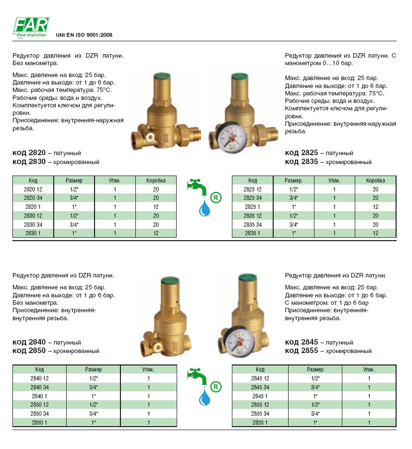

bambuk29, мини редуктор дает некое ограничение на пропускаемую воду. Поищите в поисковике контору "стэлмаркет", у них можно поглядеть на редуктора разных видов и разных фирм. И прислушайтесь к совету master.msk, может и менять ничего не потребуется.

Alexvas написал: bambuk29, мини редуктор дает некое ограничение на пропускаемую воду. Поищите в поисковике контору "стэлмаркет"...
Alexvas, вот эти полноразмерные считаются? Это не мини. Эти можно на 1/2 брать? Уж больно не хочется переходники ставить - сначала с 1/2 на 3/4, потом снова с 3/4 на 1/2
Где можно узнать их габариты? В Стэлмаркете скажут? Нужно знать вот этот размер

bambuk29, должны сказать и габариты, и, в идеале, порекомендовать даже какой именно поставить. На фото, как я понимаю их линейку редукторов, полноразмерные на 1/2 как раз. Я думаю, подберут Вам в магазине подходящий.

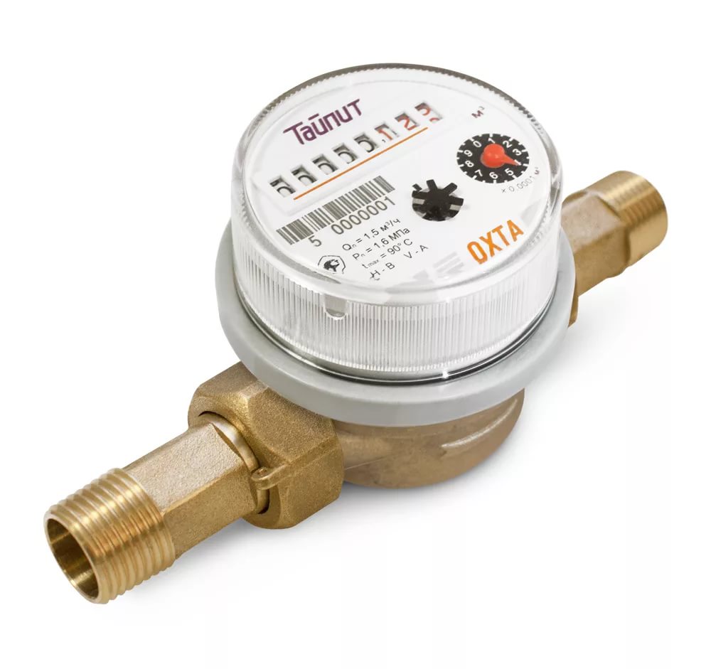

sergei3k
sergei3k
Регистрация: 04.07.2014
Раменское
Сообщений: 390
26.07.2017 в 12:44:51
Обратный клапан может быть "спрятан" в нижней американке счётчика... Если есть свободный ход трубы ниже счётчика, то выбросите этот редуктор от застройщика и подключите на прямую. Если "хода" нет - поставьте там удлинитель. Уверен: напор восстановится

sergei3k, у счетчика снизу нет никакой американки. Где Вы на фото увидели американку? Вот сверху счетчика не знаю, американка ли, но похоже на нее. Простите, но выбросить редуктор и подключить напрямую - Вы вообще понимаете, что советуете? Вы, видимо, посты мои не читали. Если я его выброшу, у меня в квартире будет 8-10 атм. ПРОВЕРЯЛА!!!

bambuk29 написал: у счетчика снизу нет никакой американки. Где Вы на фото увидели американку? Вот сверху счетчика не знаю, американка ли, но похоже на нее.
Сверху и снизу американка, оно же полусгоны с накидными гайками:

ser000 написал:
ser000, ОК, вечером сделаю фото счетчика крупно. Посмотрим, есть ли американка. И всего сантехшкафа.
