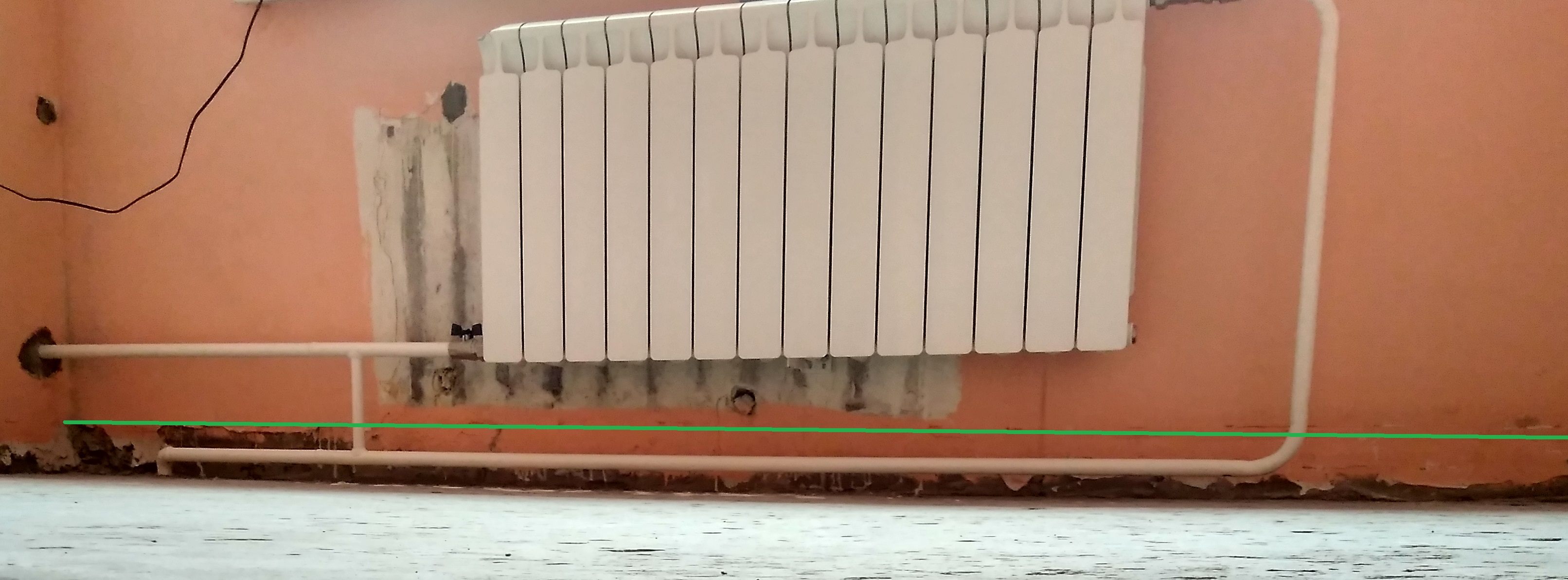

Здравствуйте. Хочу в квартире сделать плавающую стяжку по минеральной вате. Горизонтальные лежаки труб центрального отопления оказались ниже уровня пола. Сейчас они просто прикреплены резьбами к радиаторам. Если открутить - провисают, т.к. ничем относительно пола не зафиксированы.

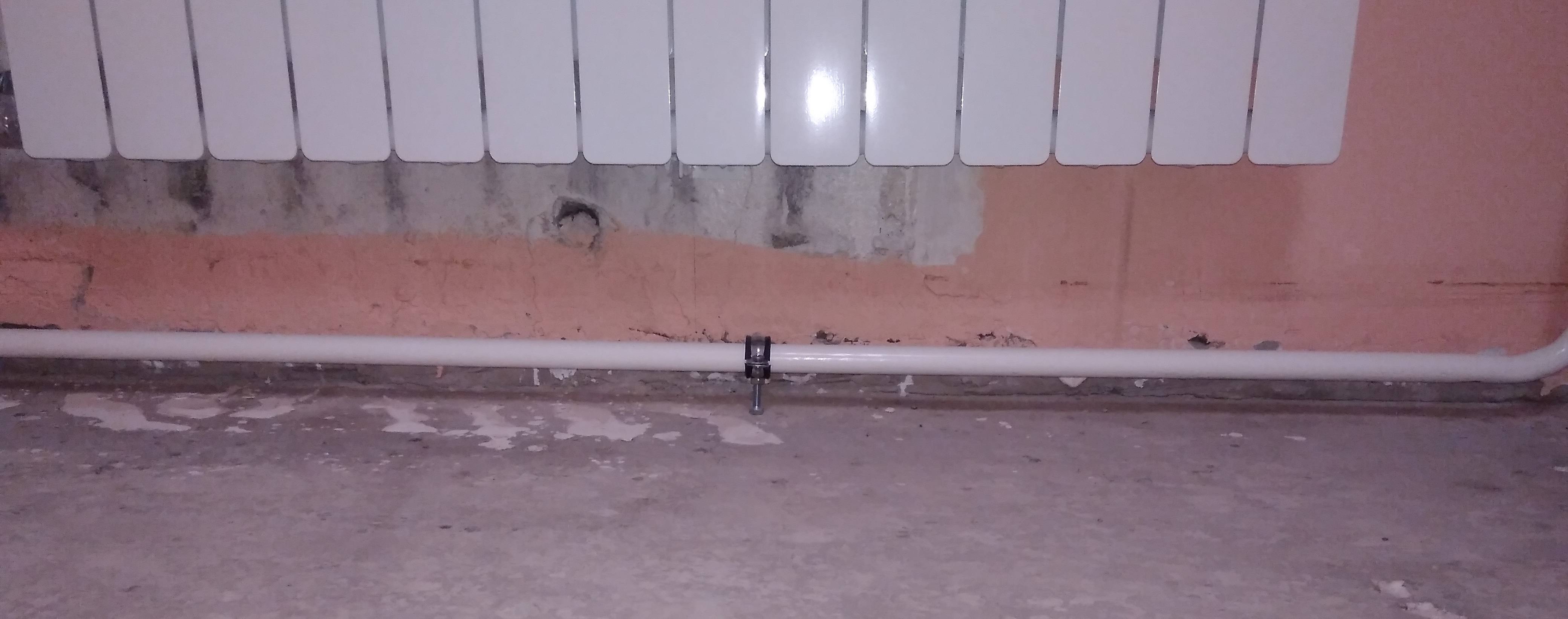

Попробовал одеть хомут и болт использовать в качестве ножки-стойки. Достаточно будет такого крепления? Полноценный дюбель и шпильку там уже не поставить - не подлезть.
Видел, что PEX просто одевают в гофру и спокойно монолитят. Но у меня труба окажется в слое бетона на пружинящем основании. Также думал одеть трубу в 2 слоя энергофлекса, такая толстая "шуба" возможно нивелирует колебания и перемещения тела стяжки. Мастера по стяжке сказали, что одного слоя достаточно. Изначально думал сделать короб из фанеры, чтобы труба вообще в бетон не попала, но те же мастера отговорили, возможны трещины на границе разнородных материалов.

OtherNick написал: Попробовал одеть хомут и болт использовать в качестве ножки-стойки. Достаточно будет такого крепления?

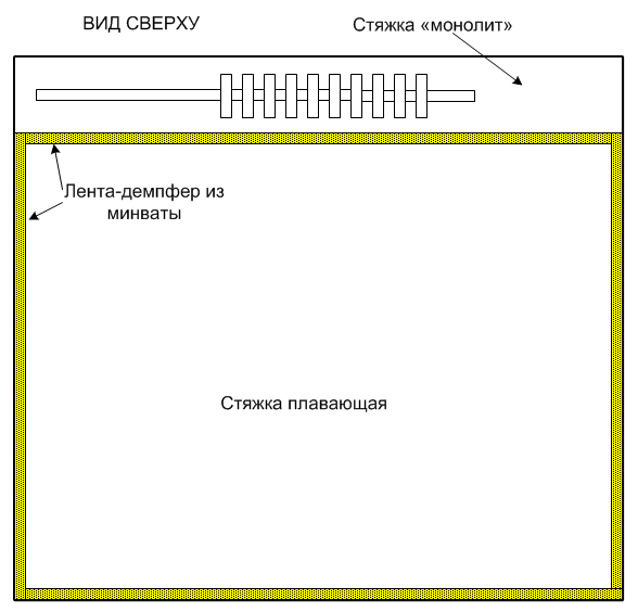

крепление хомутами к полу будет достаточно, но это будут мостики звука, что означает - нужно делать развязку по звуку. То есть делить стяжку на две части: полоса у стены, где радиатор условно, без звукоизоляции- и остальная стяжка - со звукоизоляцией. между этими двумя частями - демпфирующая прокладка, такая же, как по периметру стен. Таким образом, часть стяжки с трубой проще залить отдельно, без использования минваты.

Труба, что выходит из пола в холодные дни будет стремиться вылезти вверх. Наденьте на трубы пару слоёв губчатой теплоизоляции. Только не стягивайте её галстуками, а используйте ленту-скотч. Задача - создать вокруг трубы гибкую среду после заливки стяжки.

cineman написал: Труба, что выходит из пола в холодные дни будет стремиться вылезти вверх.
Да вроде бы не должна она никуда сильно вылезать. Труба стальная, а не пропилен с диким температурным удлиннением. К тому же она жёстко забетонирована в перекрытии (так получилось...)
Я больше не за звуковые мостики переживаю, сколько за механическую целостность трубы в слое стяжки и на резьбах радиатора. Как бы не возникло там разрушающих механических напряжений.
Грей, т.е. залить 10 см полосу вдоль стены с трубой монолитно, без "плавающей" подложки и демпфирующих прокладок. Затем оставшееся пространство проложить демпфером и залить плавающую стяжку.

OtherNick написал: Грей, т.е. залить 10 см полосу вдоль стены с трубой монолитно, без "плавающей" подложки и демпфирующих прокладок. Затем оставшееся пространство проложить демпфером и залить плавающую стяжку.
да
