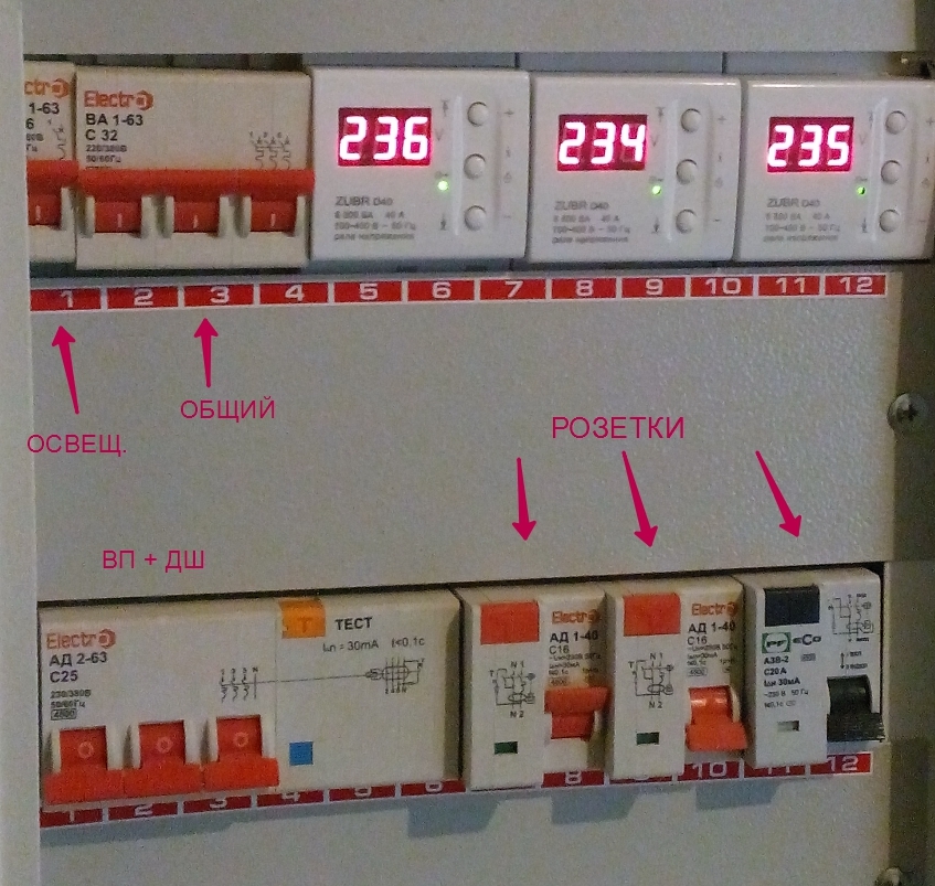

alex написал: верно ?
Для того что бы правильно ответить нужно знать каким проводом введена сеть в квартиру и через какие счетчик и защитный автомат. Ввод однофазный или трехфазный. Могут быть и двухфазные.
Можно ли вешать ВП и ДШ на одну фазу или придется разносить по разным. У меня например дом с электроплитами но ввод однофазный. Поэтому УЗО 2Р.
Провод и дифавтомат от щитка на кухню еще ни о чем не говорит. ЗЫ. Напоминает попытку апгредить только одно колеса в автомобиле.

сейчас вот так:
думаю, что кабель на входе = 6 мм2
свободного места будет 6 юнитов
на лестничной клетке в щитке - там есть еще автомат...
а мне напоминает.. установку раздельных 2-х фазных ВП и ДШ к 3-х фазной сети

alex, Судя по тому что сказал инженер на фирме ЭлектроТМ я бы все нафик переделал. Минимальные затраты в Вашем случае - после этого АД 2-63 поставить ВА-1-63 С16 на ДШ и ВА-1-63 С25 на ВП. Кстати, а Вы с переменным током 220 В ДРУЖИТЕ? . Кстати Ваши и ВП и ДШ - однофазные.

alex написал: 1) PE+L1 PE+L2 N ?
Я бы так выполнил. Ноль общий.

megrad написал: Я бы так выполнил.
Из каких соображений? При данном проводе N будет почти на пределе нагрузки а 2 РЕ спокойно курить в сторонке и возможно когда нибудь на полсекунды нагрузятся. В таком случае для перестарховки можно жополнительно протянуть еще и шинку 100 кв. на супер РЕ. :scare

megrad написал: Я бы так выполнил. Ноль общий.
Где логика? Протащить два шнурка по которым ток вообще не течет, и, вероятно, никогда не потечет. И всего один - по которому он будет течь постоянно по полной программе.

Микитович, Radio, пункт про заземление прочли?
Radio написал: И всего один - по которому он будет течь постоянно по полной программе.
megrad написал: 1) PE+L1 PE+L2 N ?
Вроде две фазы указаны.
Микитович написал: При данном проводе N будет почти на пределе нагрузки
Скажите ВП+ДШ отличается от электропечи в одном корпусе?

megrad написал: Вроде две фазы указаны.
При двух фазах ток по Н с этого дня не текёт?

Микитович,
а их некуда будет воткнуть в щиток - места сейчас там нет.
p.s. ВП и ДШ 1-фазные. это верно
