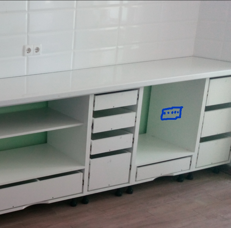

alex написал: нет ли здесь нарушения правила эксплуатации АД 2-63. и еще получается, что в кабеле все равно будет такая конфигурация P, L1, L2, L3, N
Нет. НИКАКИХ. хоть одну фазу или ни одну. Конфигурация провода от АД 2-63 к девайсам P, L1, L2, N+N. Для данного случая. В клеммной коробке стандарт подключения 1- L1; 2 - L2; 3 - N - перемычка 4 - N; 5 - РЕ. Устройства подключаются соответственно. РЕ с каждого включаете на 5 клемму колодки. ЗЫ. Забыл уточнить, что 2 выбранных N проводника подключаются на АД 2-63 на одну клемму.

`alex`
`alex`
Регистрация: 08.12.2010
Сообщений: 112
19.09.2017 в 11:51:15
т.е. мне всего-то нужно на щитке вывести один фазовый провод из АД 2-63 и просто подсоединить его к шине N. так ? ну и затем в клеммнике:
`alex`
`alex`
Сообщений: 112
19.09.2017 в 11:54:29
Можно вместо клеммной коробки поставить комбинированную розетку, и тогда в случае выхода из строя или для обслуживания будет достаточно > вынуть вилку (для духовки -- обычную, для варочной -- силовую) из розетки. И все. Можно и диф не выключать.
вот чего-то не хочется лепить эти две розетки на видном месте... ну не под цоколь же кухни их ставить...

stroke написал: Можно вместо клеммной коробки
Можно. Но alex, написал что желает клеммную коробку, не нужно будет выгрызать гнезда под розетки и прочее. А иногда автоматы ставятся прямо в кухне, там где подключаются гаджеты.

alex написал: т.е. мне всего-то нужно на щитке вывести один фазовый провод из АД 2-63 и просто подсоединить его к шине N. так ? ну и затем в клеммнике:
Ну если провода в щитке уже подключены тады да.

19.09.2017 в 11:59:05
Не нужно, даже нежелательно. Все у вас грамотно проложено, L1,L2,L3,N,PE -- стандартный состав пятипроводного трехфазного кабеля. А будете наворачивать лишние ненужные N или PE -- потом, скажем, мастер по ремонту плит в полный ступор от таких инноваций впадет.
alex написал: вот чего-то не хочется лепить эти две розетки на видном месте... ну не под цоколь же кухни их ставить...
А зачем на видном месте? На том же, где колодку хотите поставить. Разница небольшая. Ну да, еще вилки место займут -- зато можно будет подключать духовки с родными вилками, и вообще при необходимости использовать шуко-розетку под что-нибудь другое.

19.09.2017 в 12:17:21
stroke,
Можно вместо клеммной коробки поставить комбинированную розетку, и тогда в случае выхода из строя или для обслуживания будет достаточно вынуть вилку (для духовки -- обычную, для варочной -- силовую) из розетки. И все. Можно и диф не выключать.
т.е. для ДШ применяю обычную бытовую розетку-вилку на 16А, а для ВП помощнее, расчитанную на ток примерно 20-25А ?
