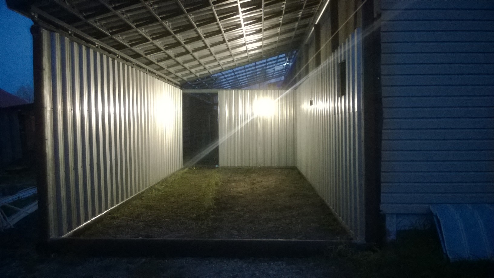

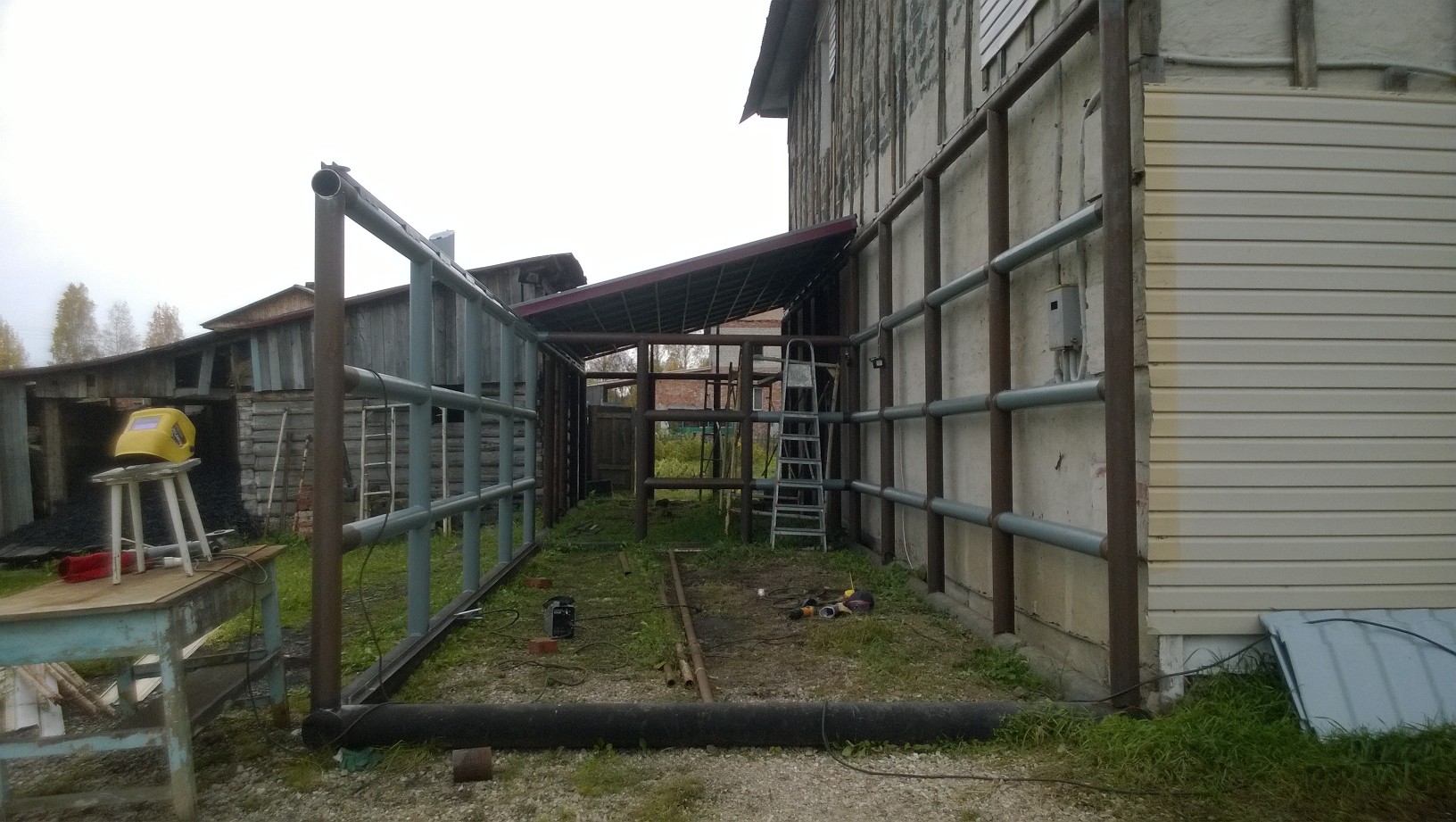

shuninm написал:
BlindHorse написал: Жесткой связи стен с крышей нету, поэтому покрепче, чтобы не разъехались.
BlindHorse,
Юра, я задал вопрос про зависание угля. Это не праздный интерес. почему так, как сам думаешь?
