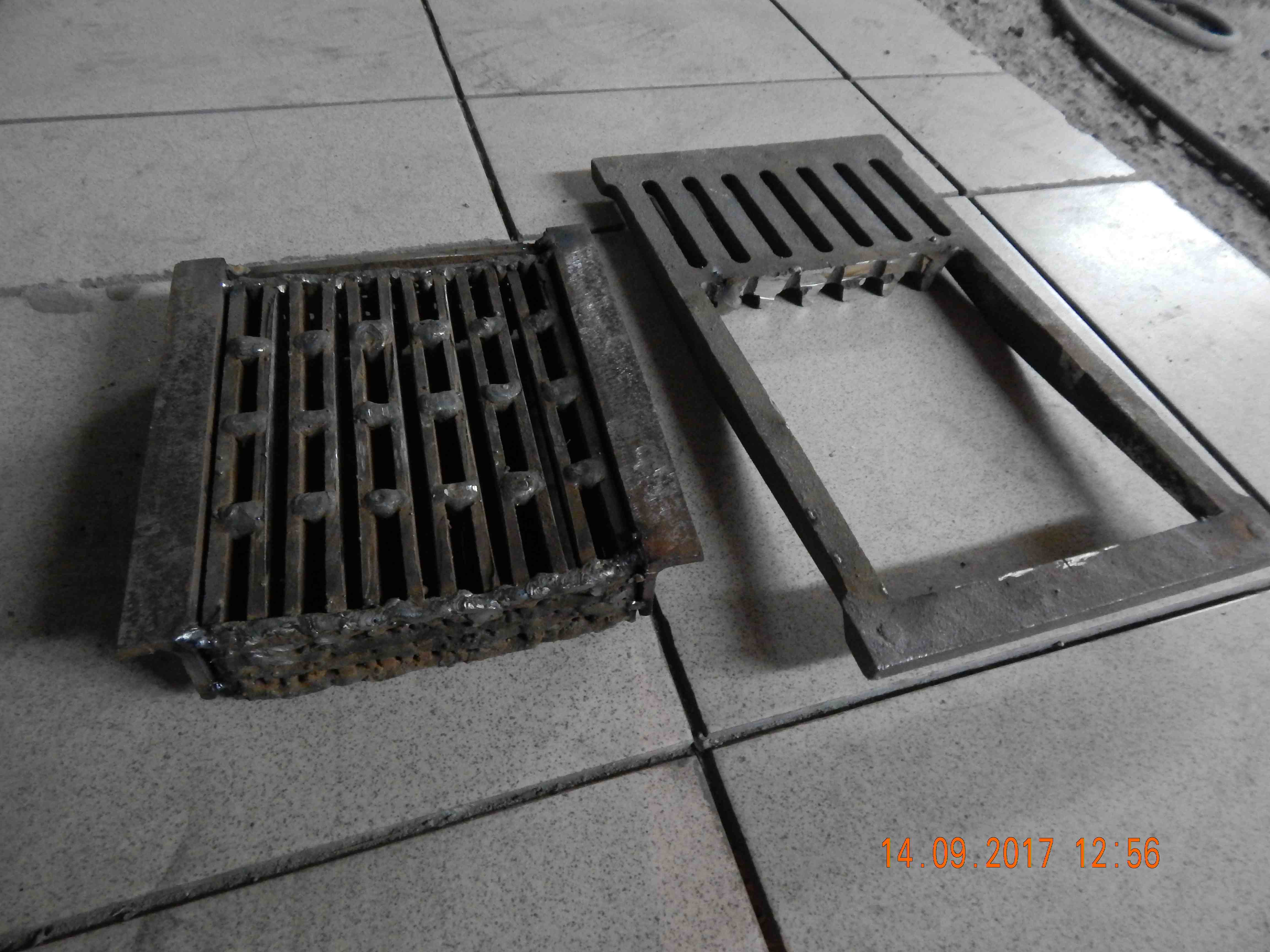

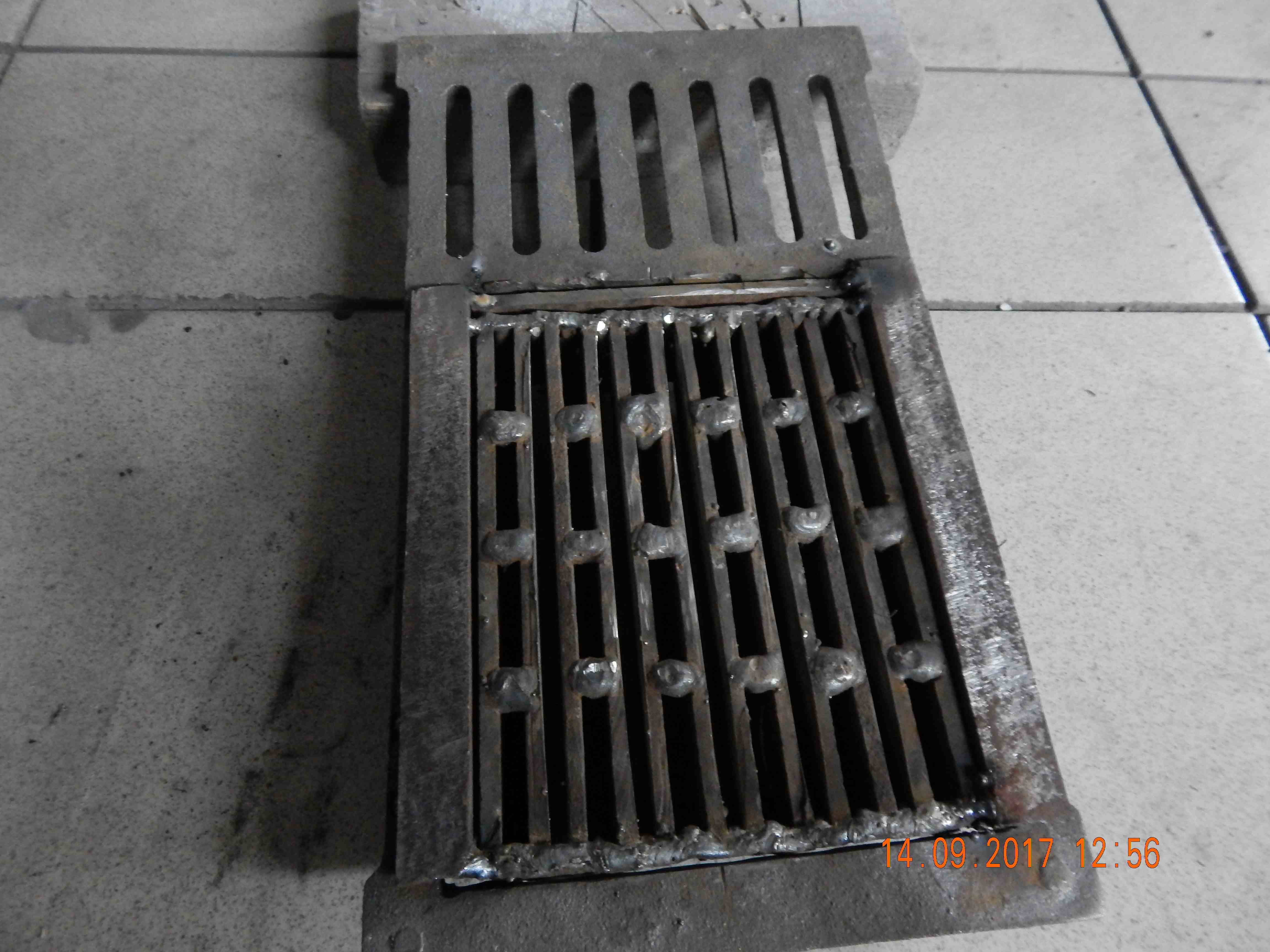

Колосник. С "завода" стоит стандартный, 200 на 400. Плюсы - даже в моём мегаполисе (р.п. Благовещенка) есть в нескольких местах, цена 600р. Литком, Рубцовск. Минусы - сыпется просыпь в передний зольник. Так-то пусть сыпится, но в этом году просыпи получается в 2 раза больше, т.е в морозы её надо будет выгребать КАЖДЫЙ день, а не как раньше- раз в 2 дня. Обленился,так как это уже не приемлемо. Ниже мой первый блин комом. То что не "полетит" понял ещё до установки - варил реально на коленях). Смысл идеи был в том, что хоть колосник из металла, но широкие полосы будут работать как радиатор, плюс обдуваться воздухом Между пластинами - карманы в них засыпать либо золу, либо шамотную крошку, не знаю что лучше. Вниз идёт клином, что-бы не забивало шлаком).
Может бы и "полетел" этот колосник, только грабли мои в нём заклинили при установке, да и сильно широкий я его сделал - на место запихать не смог, да и с размером пролетел- взял по незнанию 200 на 350. Вообщем fail

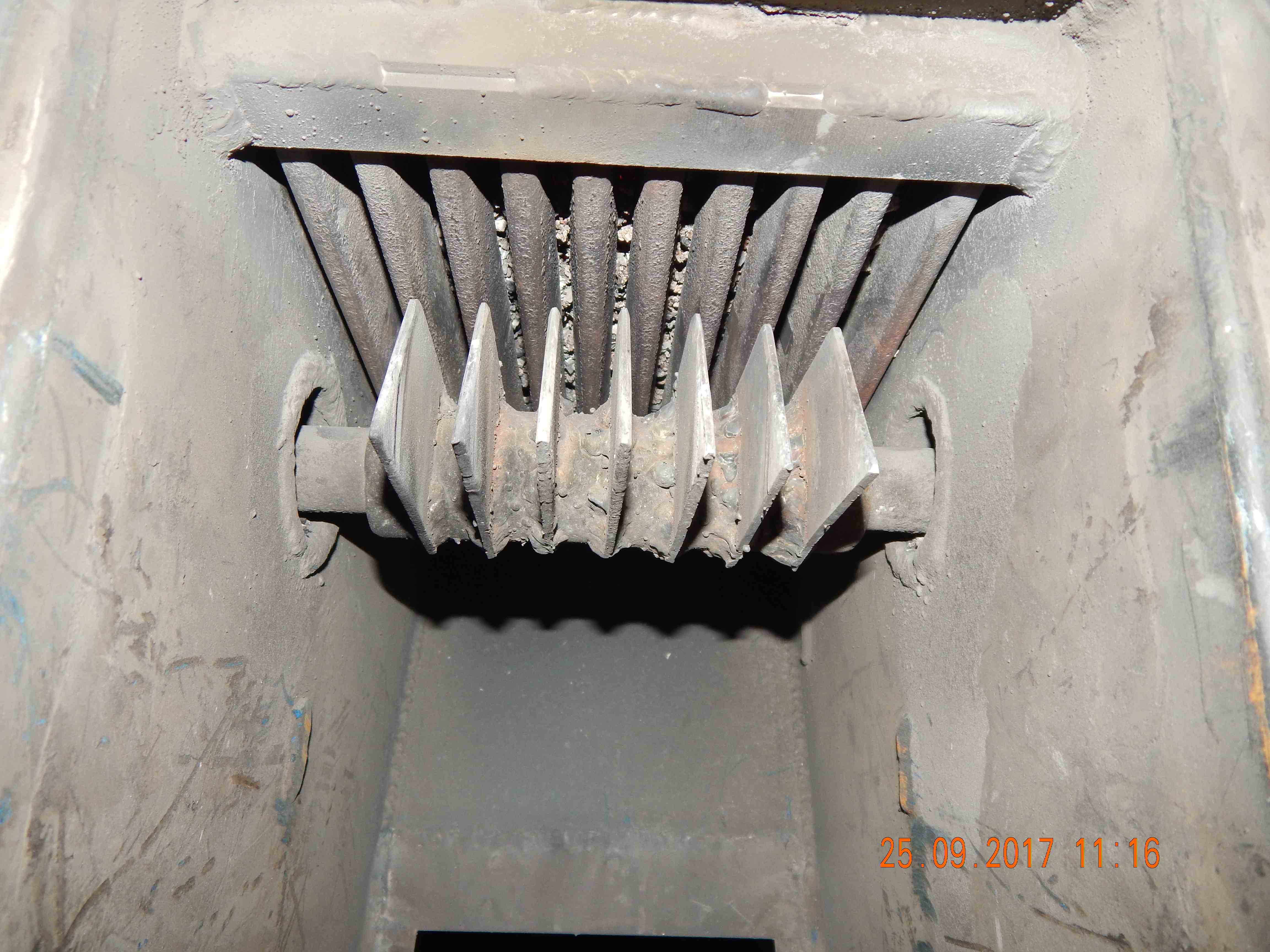

https://yadi.sk/d/ID_Kuo_O3NJxgz Ссылка на страницы попробуйте, открывает?. Насколько я помню ворошилка должна отпускаться ниже бункера на 10-15 см. У меня приварена пара шеек распредвала- выдержала достойно, хоть и не сладко ей было. Итак колосник. Просматривая картинки с колосниками наткнулся на это фото
И понеслась, купил ещё 2 колосника, нарезал ламелек. Ширина составного колосника пуля в пулю такая же как и родного. Сварил новые грабли. Размеры оставил те-же, но толщину уменьшил на 1 мм. Правда она получилась шире, иначе работала бы не по центру.
Поставил - работает! Пробег, правда всего пара бункеров.

Новый колосник и шуровка "на рабочем месте"
Зола с дальнего зольника - красивая, хрустящая)
Для переднего зольника сделал ящик., Наклонная стенка ящика является ещё и перегородкой между зольниками. Родную убрал.
Размер просыпи на новом колоснике

Размер просыпи и на моем котле плюс- минус тот же. А вот черненького гораздо меньше. Вангую, что режим слишком малой мощности горелы ведет в этому. Есть по сути такая же идея с уменьшением ширины прозоров, с сохранностью целостности заводского колосника, заполением стальными пластинами. А на месте граблей иного вида форма ножей. Так, чтоб своими ребрами они так же заполняли прозоры. Такая система уже работает на АВТО 15, но только спереди колосника. Трудно оценить объективно, у меня нет такого котла в постоянной эксплуатации но показалось меньше стало комочков, больше в пыль тенденция. В общем, как появится время, буду пробовать на домашней печке.
