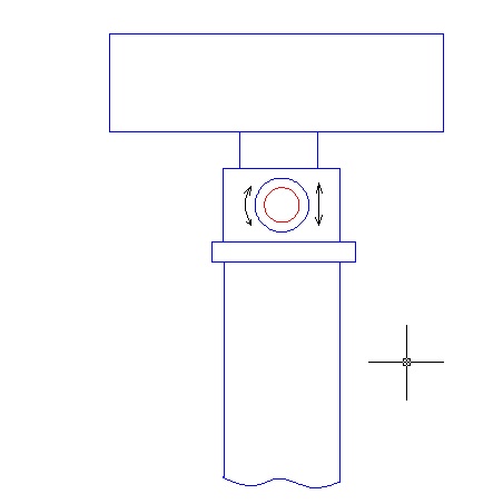

Почистил бункер, ворошилка лежит своим концом прямо на стыке передней стенки бункера и шахты. Получается она ворошит только слой возле передней стенки бункера. Вопрос: как она правильно должна находиться? Концом в шахту заходить? Должна ли она лежать опираясь на бункер или прямо опускаться посередине шахты на задевая края?

11.10.2017 в 18:24:37
Ворошилка должна заходить в воронку на 5-7см. Лежать на воронке. Ворошилке во втулке оставлена свобода (импровизация карданного шарнира) в одной плоскости за счет оси, в другой за счет зазоров между осью и втулкой ворошилки.

11.10.2017 в 18:29:25
То есть лежит она у меня правильно, просто короткая?

11.10.2017 в 18:43:24
BlindHorse, Да. Отгорела за свой срок службы. Чтоб было понятней так устроено.

shuninm написал: BlindHorse, Да. Отгорела за свой срок службы. Чтоб было понятней так устроено.
Я же её новую изготовил на прошлой неделе 63 см. как тут и написали, там ещё ни миллиметра не отгорело. Видать размер таки другой.
