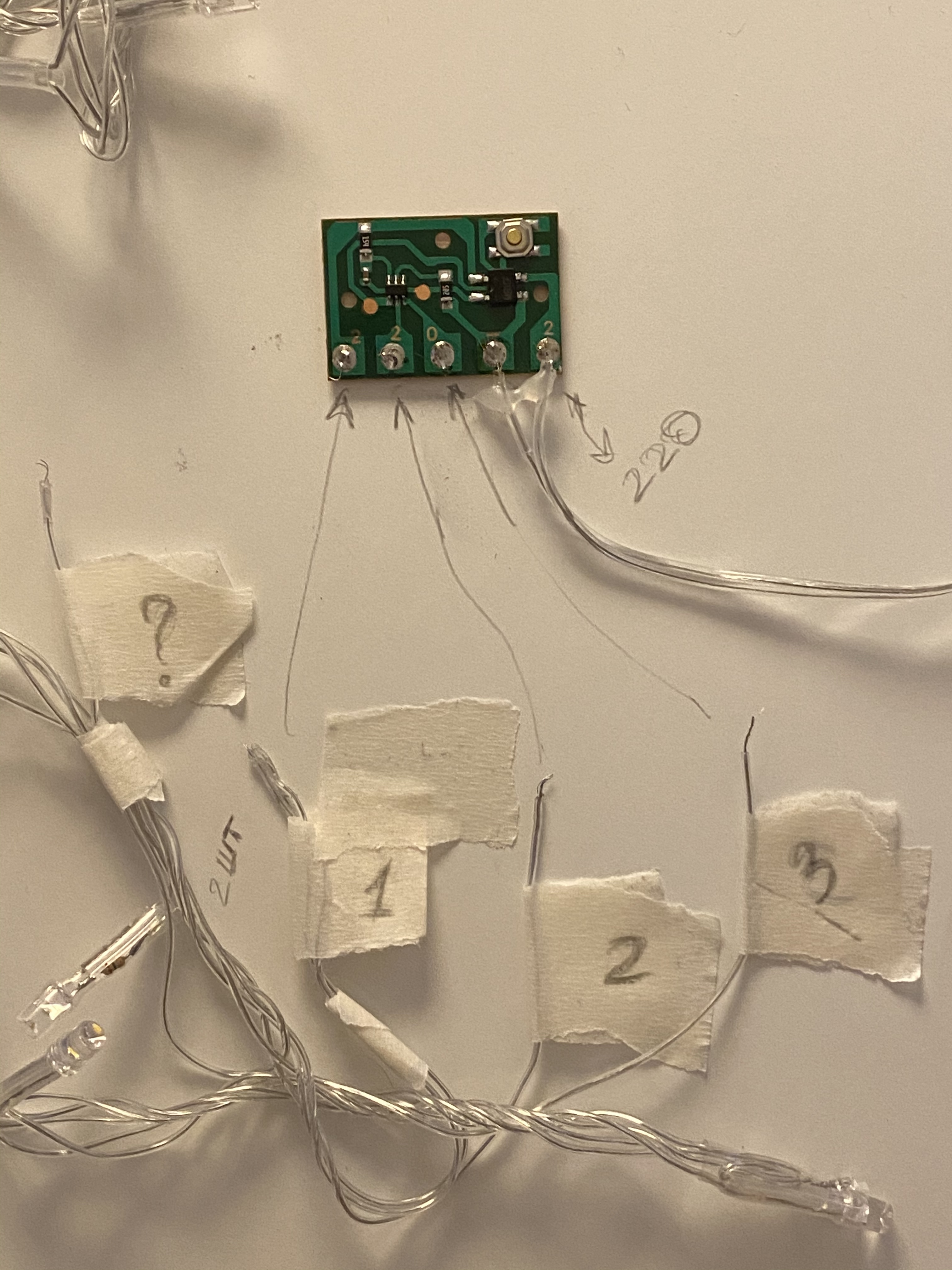

Kirill_42 написал: Подскажите, пожалуйста, как соединить провода, чтобы гирлянда всегда горела в одном режиме — без мигания.
Прозвоните (или просмотрите вдоль гирлянды) общий провод гирлянды. Он скорее всего без лампочек и будет соединяться на противоположном конце от контроллера вместе с другими проводами.

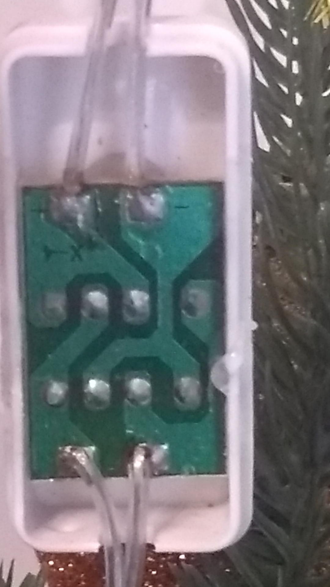

Парни, спасайте, звезда мигает, задолбала. На коробочке написано: LX-01 12V-240V. Фото задней стороны прилагаю, переворачивать не хочу, на клей присобачено. Сможете ткнуть, какие контакты спаять?
Дополнение: звезда содержит 9 светодиодов, они мигают разными цветами с разной частотой. А проводов два. Как это реализовано?

разбирать звезду.... - управление там. Здесь только мостик - выпрямитель, который трогать не надо

BV, да, Вы правы, померял тестером, на выходе из коробочки 217В постоянного тока. Получается, единственный вариант устранить мигание - полная замена светодиодов. Пусть мигает, раз такой головняк.

AKI написал:
AKI, посмотрите, пожалуйста, фото:
Провод «?», кажется, вообще не был подключен. Провода «1» (2 шт.) и «?» прозваниваются вместе и в итоге соединены на конце гирлянды. Вопрос остается прежним: куда и что припаять, чтобы гирлянда светила всегда?

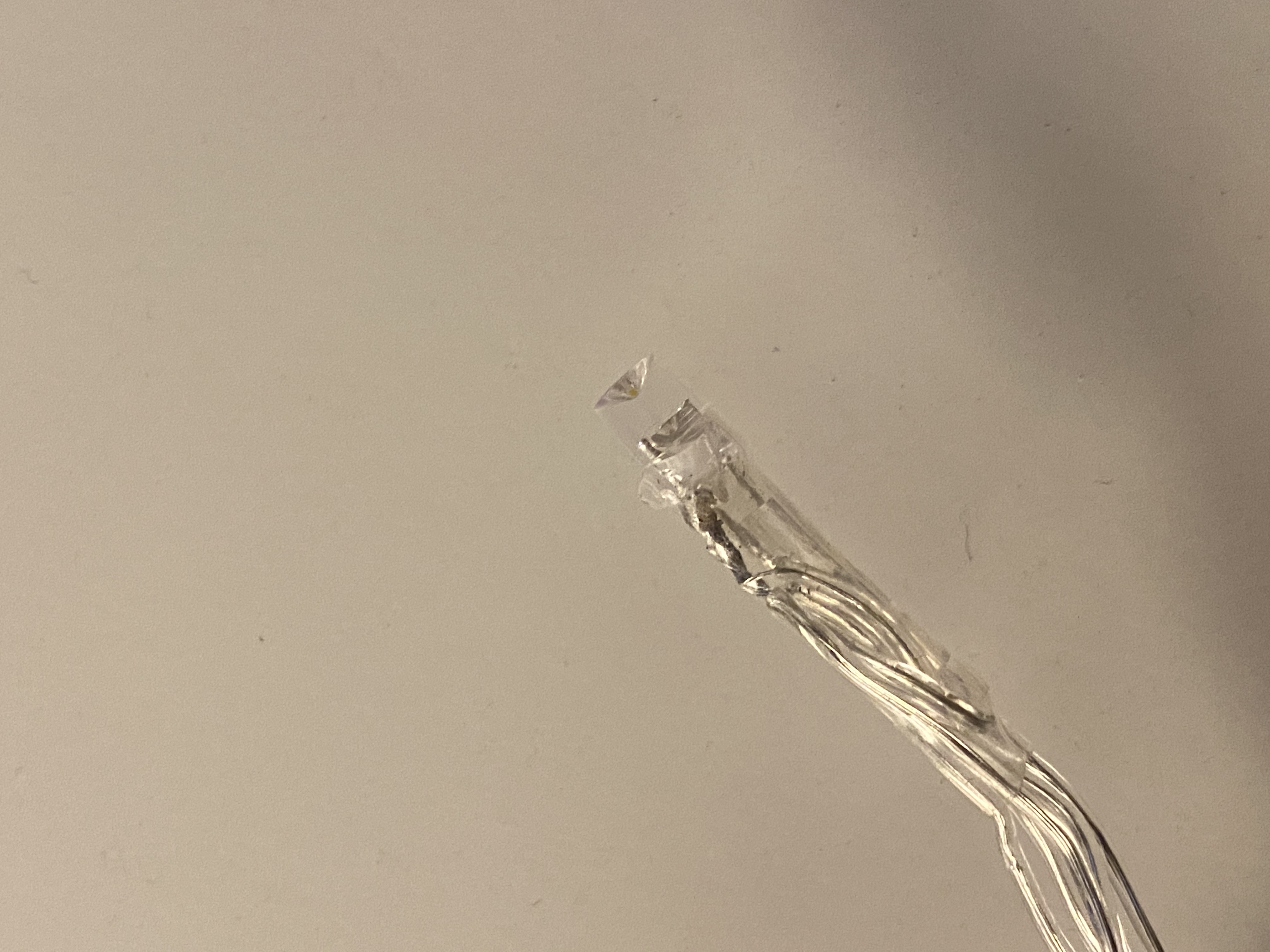

Фото конца:
