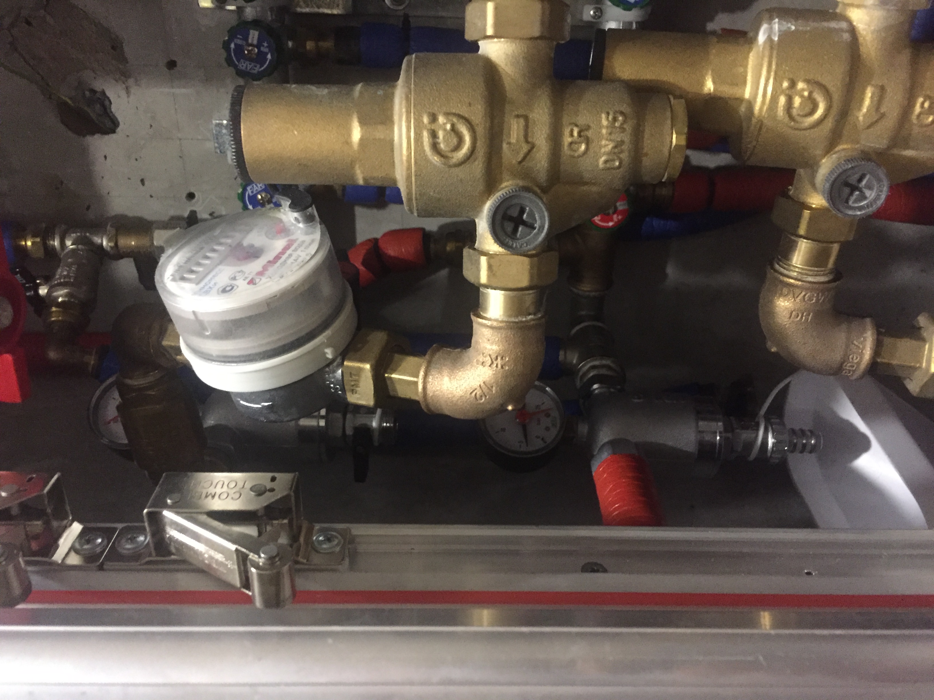

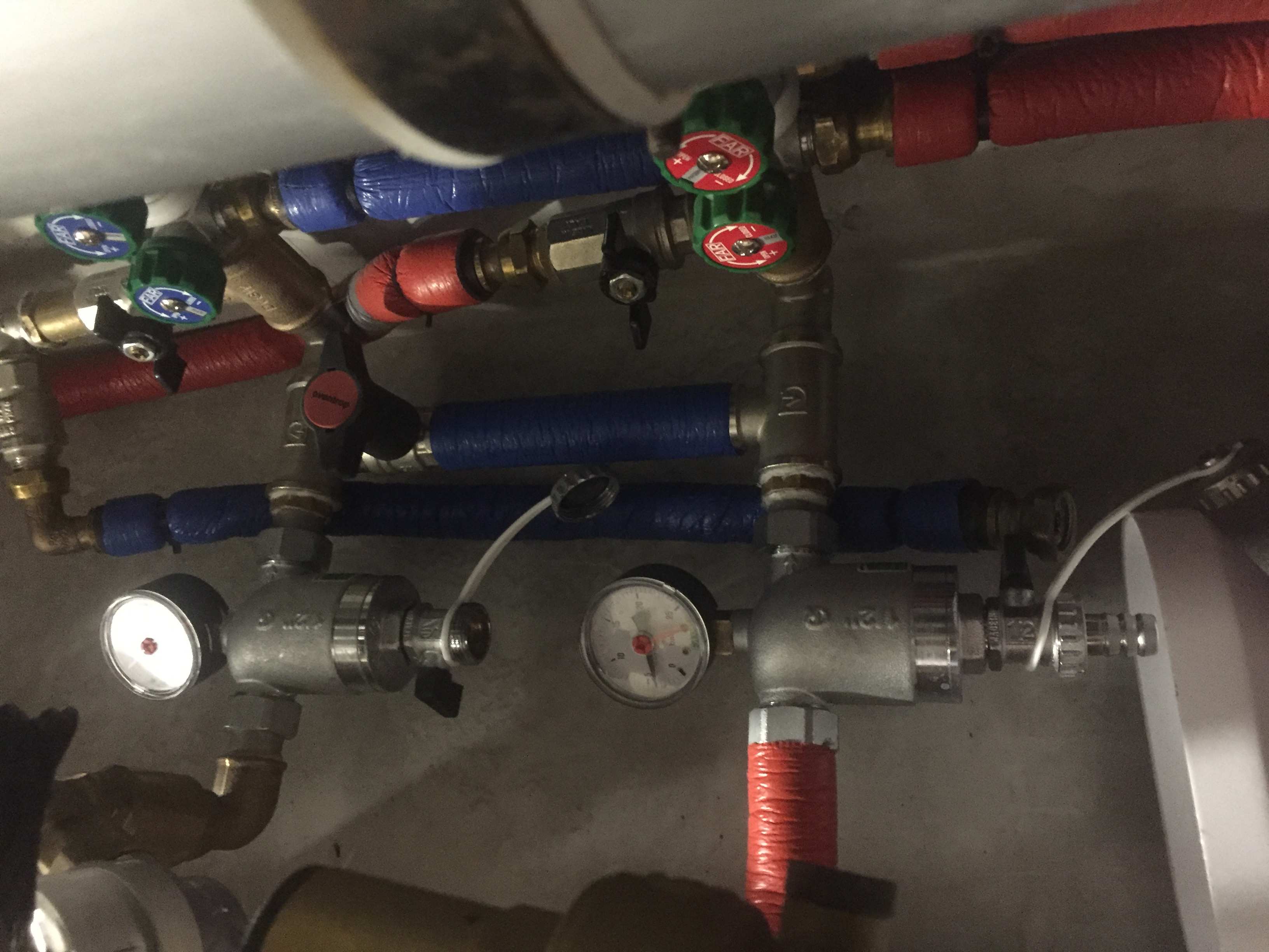

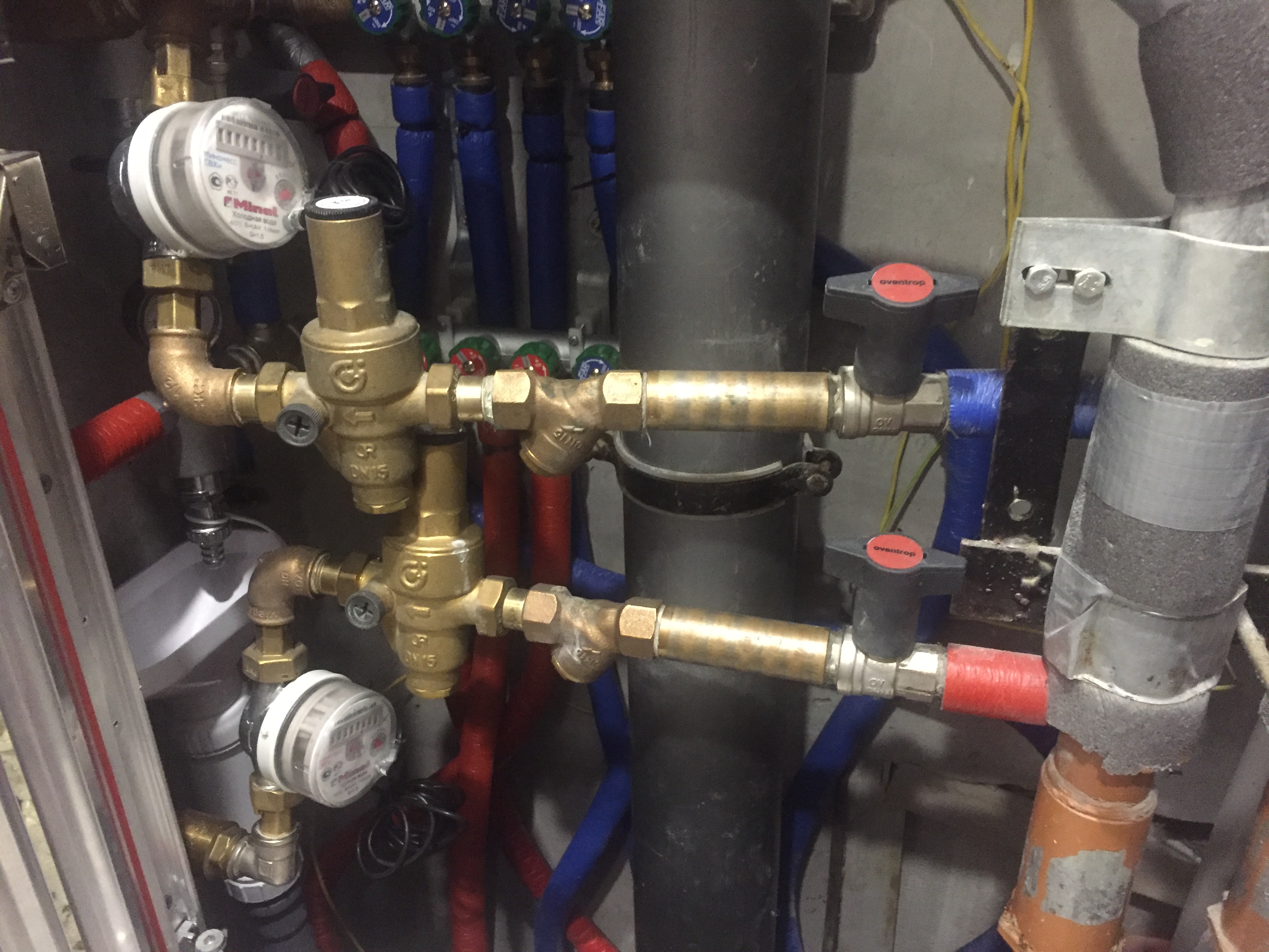

Фото выкладываю с телефона. Если смотрибельность будет не ахти-попробую обновить с компьютера. Добавлю ещё - редукторы шли с манометром, но их пришлось снять т.к они не дают закрыться люку (думаю их вкрутить с обратной стороны, а контроль давления вести через зеркало, или селфи камеру - хоть какой-то толк))
Сообщений: 140206
01.04.2019 в 22:06:08
Евген48 написал: редукторы шли с манометром, но их пришлось снять т.к они не дают закрыться люку
Даже осевые не дают? Вроде места хватает. Есть трубки для манометров - можно и согнуть....
Евген48
Евген48
Регистрация: 13.10.2017
Сообщений: 94
01.04.2019 в 22:59:51
Там петля люка упирается в монометр и не даёт ему зарыться в самом конце. Про трубки не знал. Если есть возможность, сбросьте ссылку пожалуйста. И вопрос -когда накручиваем манометры, фум лентой надо уплотнять резьбу?! Потому как уплотнил, но страшно закручивать, хрупкое все такое.

Евген48, да, уплотнение тут идёт по резьбе.

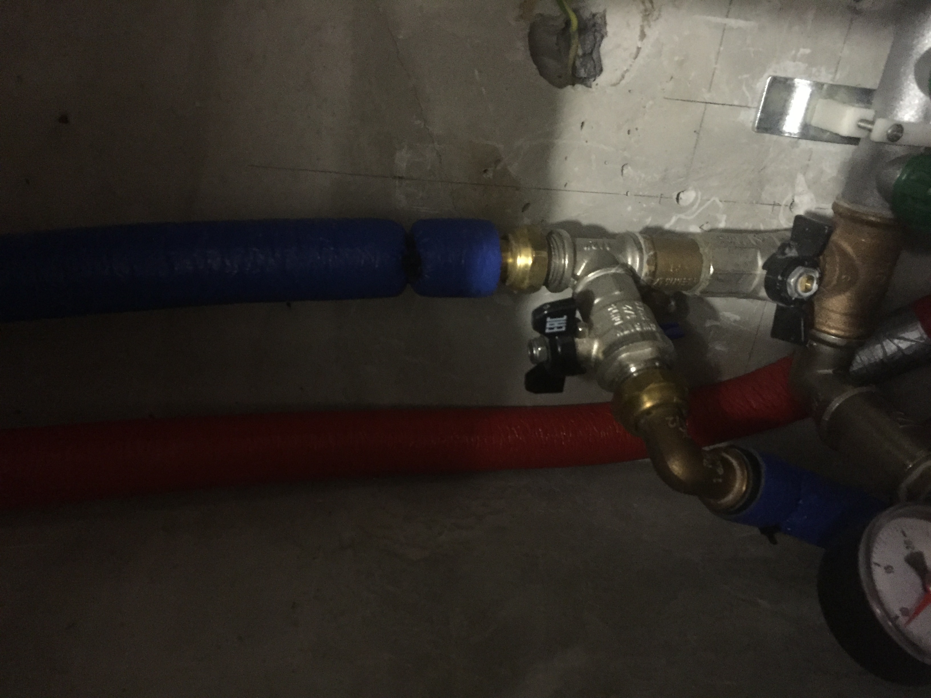

gdserg, Спасибо большое! Уже купил тот, на который скидывал ссылку ранее (МСталь) подобных больше не встречал - нравятся три вешалки вращающиеся на левой стойке полотенчика. Прогревается хорошо (рука не держит), подключал - подвод воды сверху, подключил в правый нижний угол, а отвод через левый нижний. Воздух стравливал через маевского (на каждой стороне). Единственный недостаток возник - на гайке подключения образовались "сталоктиты" скорей всего потому как ставили "дельцы" на скорую руку (в левом углу воткнули две прокладки (паранитовые -темно серые. Хотя я приносил капронитовые, твердые) - упустил ситуацию и не проследил. В общем недавно переделывал - но не без косяков. Решил в антинакепине их обработать, а он возьми и съешь мне хром. Теперь угловые подводы черные. Отсюда вопрос к знатокам - если их менять, стоит их брать с запорным вентилем (ШК на отводе на водонагреватель стоит).

Евген48, с вентилями ухудшится нагрев. Сами решайте.
