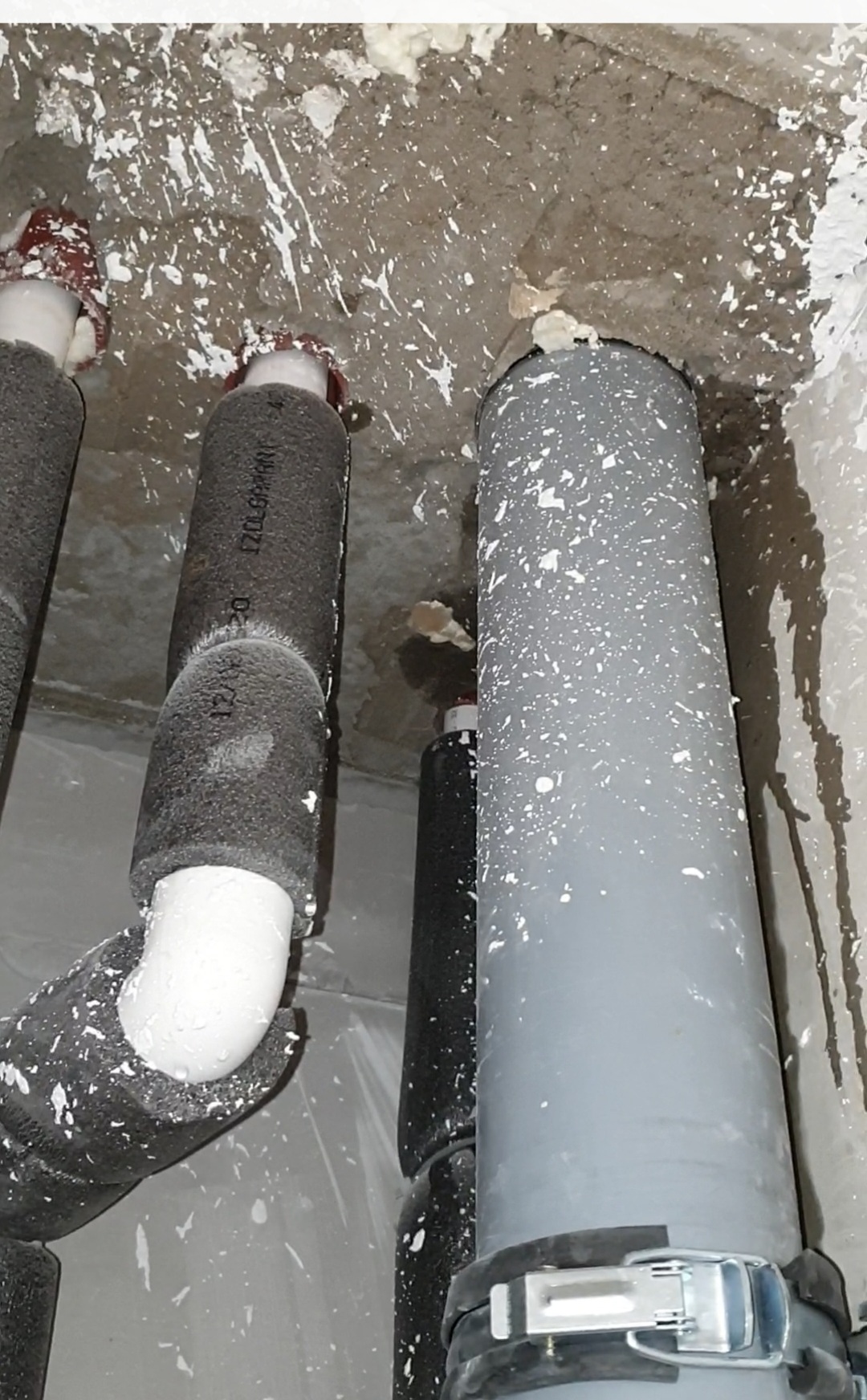

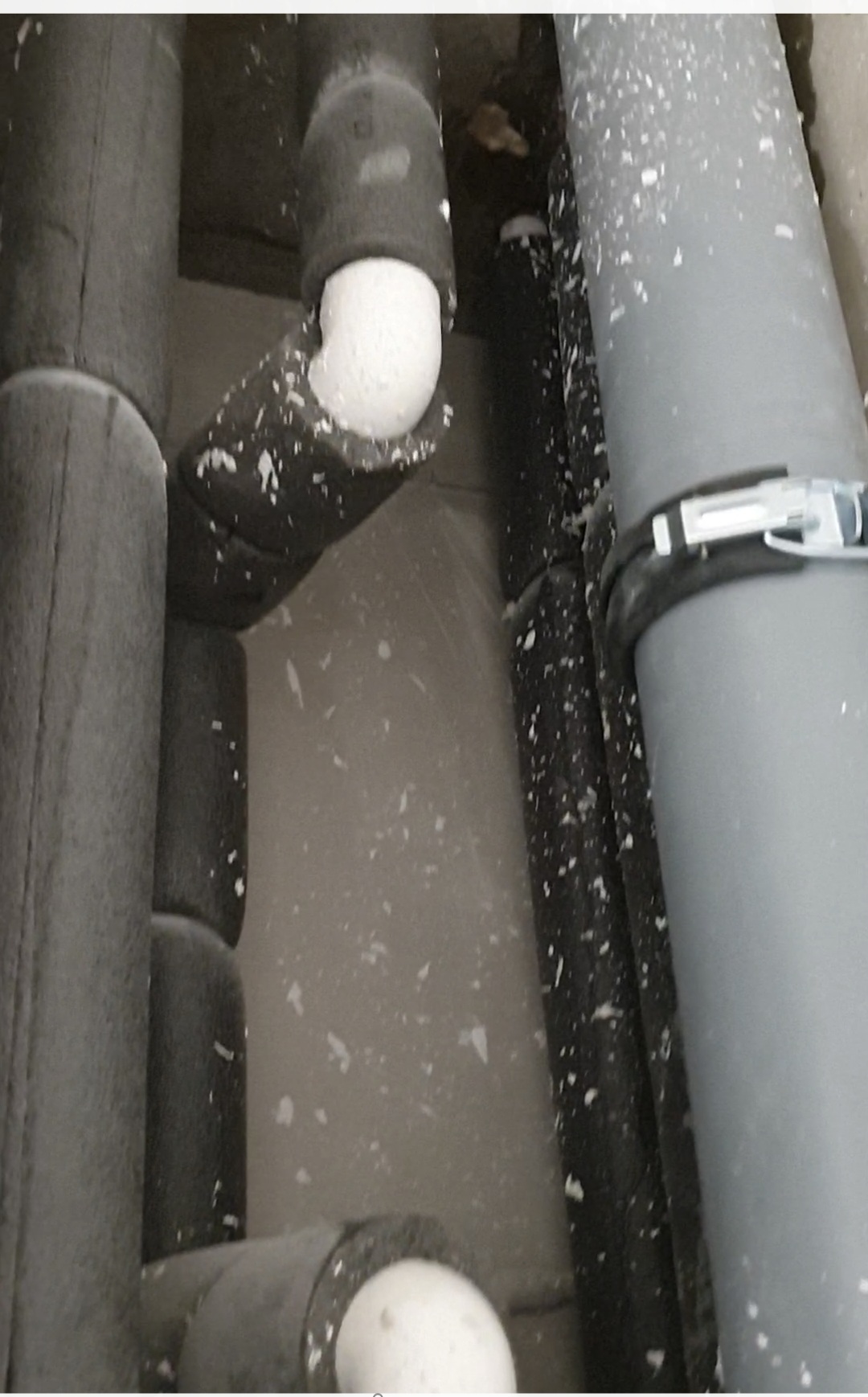

BV написал 15.03.2026 в 12:09
Кто? Капремонт?
Да. Это капитальный ремонт.
strider1978 написал 15.03.2026 в 08:23
Для ППРщика средней руки это норма. Так они всегда и делают.
Я, конечно, не эксперт, но предполагаю, что это не уровень средней руки, больше похоже на новичка. На глазах есть другой пример, там хотя бы трубы более-менее ровно соединены, ничего не расплавлено до такой степени и уплотняющая паста с грязью не смешана. Тут трубы плавили так, что вся квартира в сизом дыму была.
master.msk написал 15.03.2026 в 11:12
Ипполит,  должны быть компенсаторы, скользящие опоры и т.д Смотрите, как это может быть реализовано, новостройка, ПИК. У них уже много лет стояки только ппр.
Компенсаторы должны в каждой квартире ставить?
Теперь ещё возник вопрос с актом о проведённых работах. После выполнения работ принесли на подпись акт, в котором присутствует строка о добровольном отказе от установки гильз в перекрытиях. Перед выполнением работ исполнители ничего не спрашивали и ничего не рассказывали об особенностях проведения работ. Акт был отдан с замечаниями о том, что установка гильз не была согласована до выполнения работ. Теперь исполнитель требует либо подписать акт без замечаний с отказом от гильз, либо будет устанавливать гильзы. Можно ли установить гильзы уже после прокладки труб, тем более когда трубы в перекрытии проложены вот так криво, практически впритык друг к другу. Причём в нижней квартире трубы уходят в перекрытие с большим расстоянием между друг другом и, вроде бы, более-менее расположены в одной плоскости - полагаю, что отверстие сужается ближе к выходу.

Ипполит написал 15.03.2026 в 13:18
Не подписывать.
Предупредить, что в следующем акте запишите все недостатки.

Ипполит,  В вагончике должны быть:
  1. Проект капремонта. Сантиметров 20 толщиной по разным разделам.
  2. Журнал обращений населения
На стенде - тел ответственного и ФКР
В проекте гильзы должны быть.
В журнал обращений - пишете все недостатки, которые обнаружили, требование выезда технадзора и свой телефон для связи.
Также звоните в фкр и дополнительно вызывайте тех надзор. Сейчас он у них наконец появился.
Чем больше шума, тем лучше результат. Можете еще жил инспекцию вызвать.
Ничего не подписывайте, что вам суют.
Через этаж, или два. См проект.

Ипполит написал 15.03.2026 в 14:04
Поэтому интересно, можно ли установить гильзы уже после прокладки труб,
Можно. Но не здесь. Этот пучек труб в одну дыру весь под нож и переделывать.
