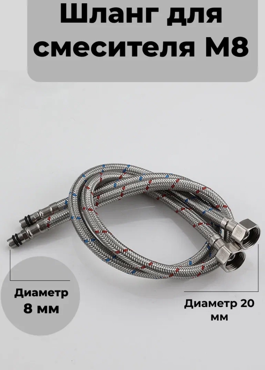

Здравствуйте! потек гибкий шланг подводки гигиенического душа. но у него штуцер не стандартный 7-8мм, не могу нигде его купить. Не подскажите что делать?

Фото. Модель. Размеры.

Вход - гайка 2см (но это не проблема), была подключена через переходник. Выход - штуцер 7мм. Это проблема. Пока подобную не нашел. Все сантиметровые. Длинна - сантиметров 40. Тоже не важно. Могу пластиком сделать любой длины. зы: Может кто знает, стоит ли пытаться отремонтировать гибкую подводку, насколько это реально.

Переобжать новый шланг можно. Даже проволочным хомутом

Проволока создаст высокое локальное давление и избыточные деформации - спустя время резина оторвется ровно по этой линии.

А где искал? IMG_3792
Насколько точно замер 7мм был? Если не подойдет - можно заказать у токаря адаптер на 7мм Ну если у самого нет токарного станка, что в наше время довольно странно. Тут почти у всех есть.

MADONNA, не точно, может и 8 сейчас переищу. Спасибо!
