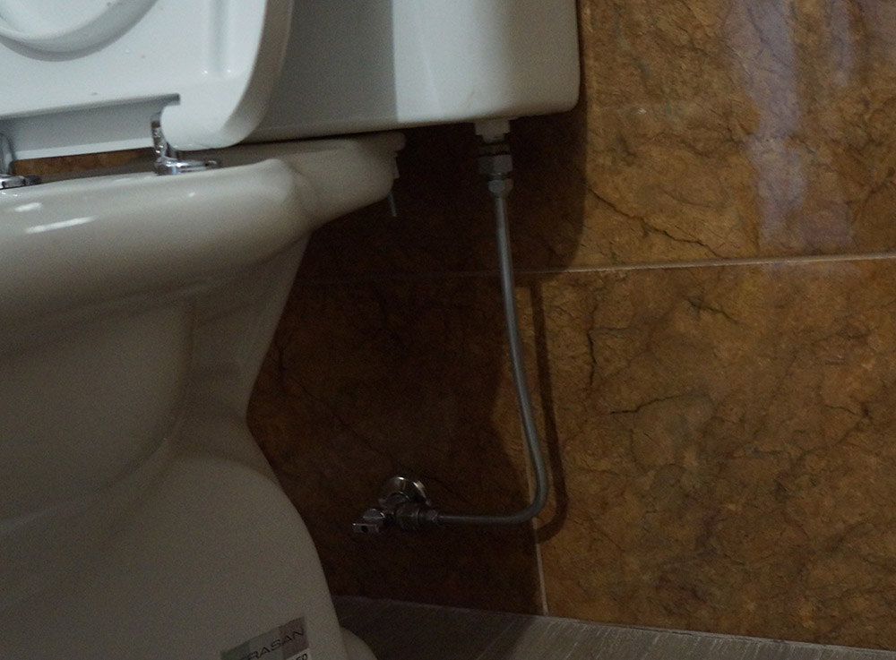

К унитазу - медная трубка на цангах:
Всё правильно. Никаких дерьмогибких нигде. Максимум на что меня лично уболтали - оставить гибкие смесителя Grohe, тут есть надежда, что сделано хорошо, а не как обычно у нас и дядюшки Ляо. Выше на фото сделано конечно убого и косячно, но мне кажется судя по фото это было сделано давно, тогда так модно было :)) Трубку надо ставить углом, чтобы потом несложно было её вытащить. DSC08630m

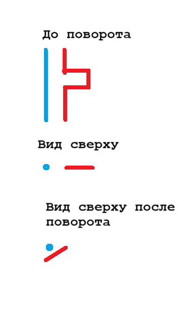

Здравствуйте. Есть стояки от застройщика 32мм из полипропилена. На ГВС выполнен П- образный термокомпенсатор (см. иллюстрацию) Поскольку стояки все равно будут перепаиваться хочу развернуть термокомпенсатор ( см. иллюстрацию ). Вопрос: Как близко можно подойти трубой термокомпенсатора к стояку ХВС ? ИИ утверждает что на 3 см., но ссылку на норматив расстояния для пересечения труб я не нашел.разворот термокомпенсатора

Vlad60, не вижу препятствий пересечь их вплоть до вплотную. Проложив между ними любой теплоизолятор толщиной 5 мм.

Gennady, суть ответа в том, что даже пересечение вплотную не повлияет ни на что. И сколько миллиметров зазор - даже и неважно. 5 мм написал потому, что сам бы сделал так. ГВ постоянно циркулирует и две точки контакта с Т17-20 град - вообще ничто.

Vlad60, оденьте весь стояк ГВС в трубную теплоизоляцию.

Если всё равно переваривать, можно применить компенсатор Козлова.
