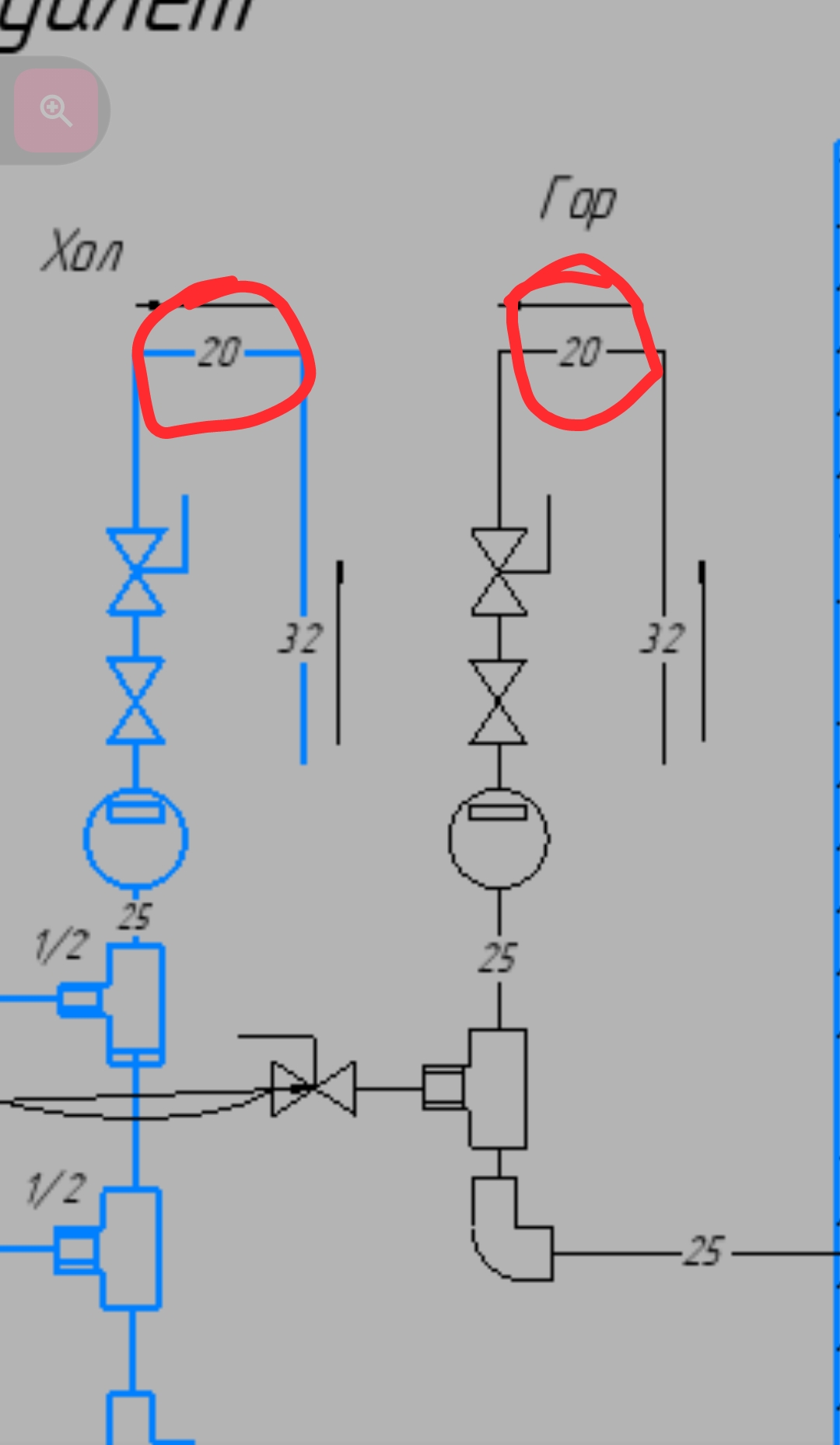

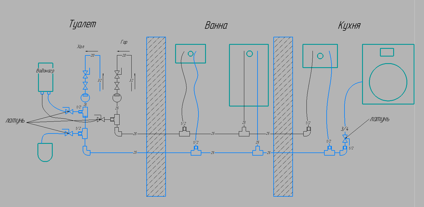

Вадим М, Вобщем что бы много не городить, но постараться исключить влияние потребителей друг на друга, учитывая советы решил сделать вот так, от счетчика тянуть 25 и потом горизонтально тоже 25, и через комбинированные тройники с резьбой 1/2 и гибкую разводку к смесителям. А там где нужны краны, накрутить на тройник латунный кран с 1/2 на входе и выходе.

serserser70 написал 23.09.2026 в 06:27
Почему хочу две, потому что например где живу сейчас, если принимаю душ, а стиралка на кухне начинает набирать воду, то в душе холодной воды становиться меньше, а горячей больше, приходиться пережидать пока стиралка не закончит набирать воду
При таких хотелках оставлять "бутылочное горлышко" - достаточно странное решение, и
Screenshot_20260925-094132и дело даже не в диаметре короткого участка трубы, а в том, что стыки МОГУТ БЫТЬ запаяны, с уменьшением сечения бортиком/наплывом от пайки. .... и не ставить регулирующие расход второстепенных потребителей, как минимум стиралки (и унитаза) - тоже.
Счетчик Qn 1.5 тоже "горлышко" в сравнении со счётчиком Qn 2.5.
Какие же ду должны быть у стояков, ввода в дом...с такой то "логикой" расчетов")

serserser70 написал 25.09.2026 в 10:01
кто то говорит что небольшой участок заужения не принципиален.
В общем да, но смотря какое заужение. Каждое заужение - потери давления.
А как регулировать расход второстепенных потребителей? Ставить не кран бабочку а вентиль с барашком?
Ранее в теме написал русским по белому. Зачем спрашивать ещё раз?
А зачем на них надо регулировать расход?
Потери давления на дросселе пропорциональны скорости жидкости во второй степени — то есть возрастают пропорционально квадрату скорости. Дроссель - заужение...
В сравнении с дросселем потери давления в трубах линейно пропорциональны скорости.
Залив воды в стиралку или бачек приводит к увеличению скорости воды на входе в квартиру, например, в запаянном стыке ППР, или счётчике... и соответственно к падению давления холодной воды на входе смесителя душа.
Чем медленнее набирает воду стиралка, или бачек - тем меньше прибавка к скорости воды и меньше падение давления на смесителе душа, и тем меньше изменение температуры воды из душа.
Если стиралка будет набирать воду не за три минуты (условно) , а за шесть... вы это практически не заметите в сравнении с общим временем стирки.
Проверить это можно просто - там где сейчас есть перепады температуры в душе - поставить регулировочный краник на отвод перед шлангом стиралки.
master.msk написал 25.09.2026 в 10:04
А "бутылка без горлышка", счетчик ду 20 и ппр 25, это хорошо?))
Это лучше, чем счетчик ДУ15 и ППР20. Насколько сильно это будет заметно по сравнению с потерями давления на других участках - зависит в том числе и от этих участков.

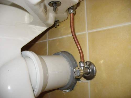

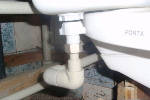

serserser70 написал 25.09.2026 в 07:45
У валтека есть гибкая подводка , она нормальная?
Да не нужна Вам гибкая подводка. У стиральной машины есть штатный шланг, он на гарантии - его подключайте к трубе. У смесителя подводка своя. К унитазу - медная трубка на цангах: image Вот была тема: https://mastergrad.com/forums/t60993-menyaem-gibkuyu-podvodku-k-unitazu-na-mp/?page=5 Дорого медью - подпаяйте сразу полипропиленовой трубой: image
