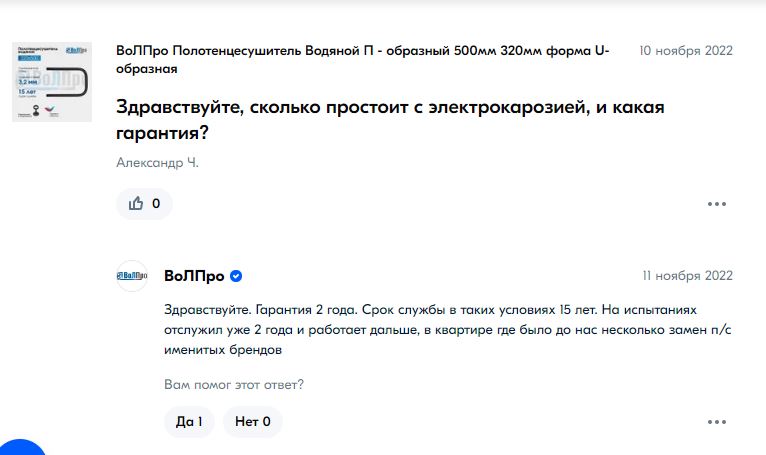

oversun, я буду брать М или U-образный ПС где нет сварки то есть не такие(см фото), мне главное чтобы ещё свищей посередине там не потом не образовалось как на моей ПС .
ссылкато что на фото ПС из леруа . В отзывах к нему пользователи жалуются на свищи в местах сварки. Поэтому буду искать ПС только где нет сварки, главное чтобы ещё свищей на нем потом не образовалось. Вот смотрю разные фирмы. За 6500 U- образный самый дешёвый от Сунержа, пока не готов взять. На озоне широко представлен ПС ВоЛПро может кто сталкивался с ним, как они? Может еще какие-то фирмы посоветуете? ВоЛПро пишут, что ПС справляется с электрокоррозией как раз

zigmund, вроде бы нет, рядом. Фото прислал заказчик. Через полтора года после установки.
