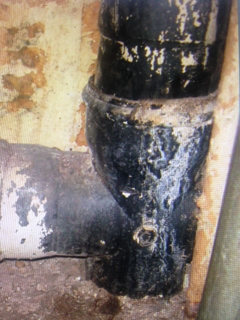

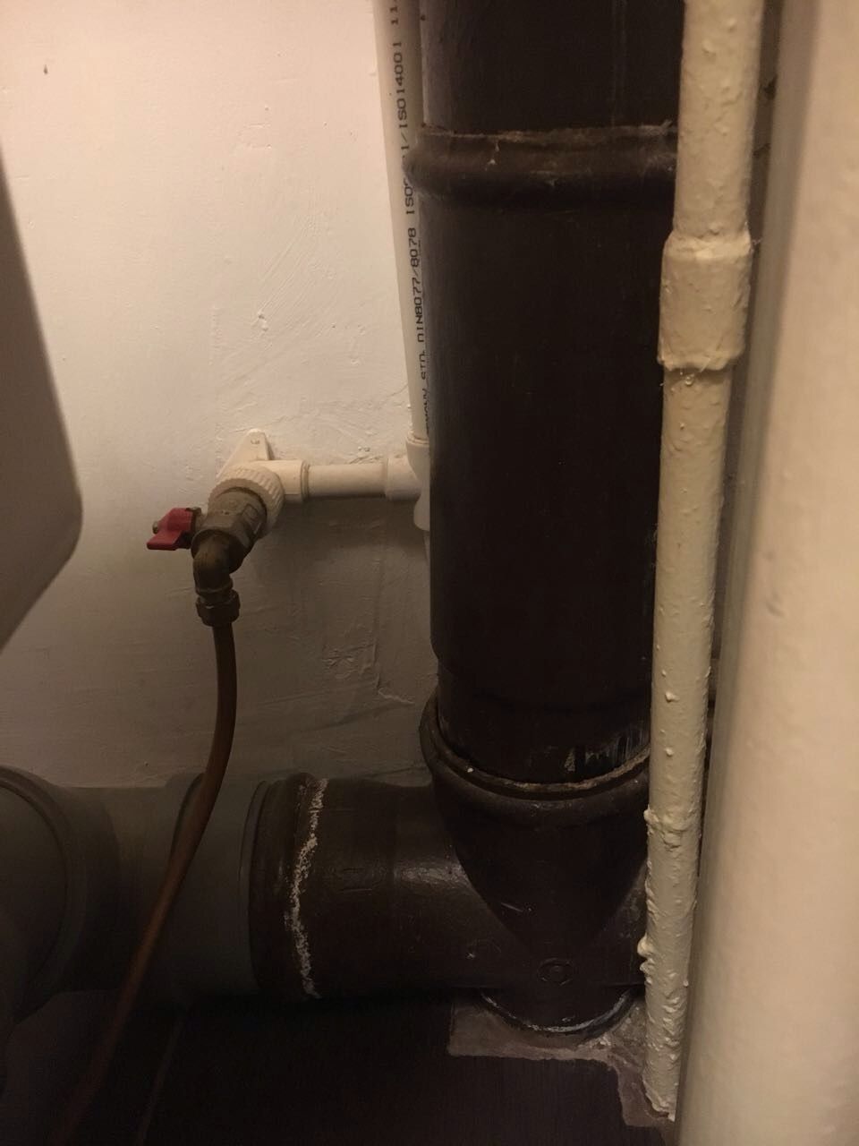

Здравствуйте! Вопрос на засыпку :) - на какую глубину вставлен ЭТОТ фановый стояк в тройник? (см.фото - до ремонта и после)
Жалуются на запахи - грешу на этот "НЕДОМОНТАЖ"... Что посоветуете сделать?

Peterjela, Неглубоко. По ссылке можете сами прикинуть https://san-detal.ru/muphta-kompensatornaja-108-mm-p-1730.html
Можно опустить вниз, если вверху труба не короткая

16.12.2017 в 16:15:27
BV, спасибо за отклик с ссылкой. Попробую опустить им на пару см методом вращения. Там, наверное, правда, все присохло.. На 1-й фото видно - аж наружу вытекало из этого соединения.. Стоит, видимо, и силиконовым герметиком пройтись по кругу?

Peterjela написал: Попробую опустить им на пару см методом вращения. Там, наверное, правда, все присохло..
Пока не купите две новых резинки под замену + смазка для сборки (пойдет и мыло, но в верхний стык всеже нужна смазка) - туда лучше не лезть. Внимание - диаметр 108, а не 110.
Peterjela написал: Стоит, видимо, и силиконовым герметиком пройтись по кругу?
Никогда не применяйте силиконовый герметик в канализации! :mad:

16.12.2017 в 22:10:00
