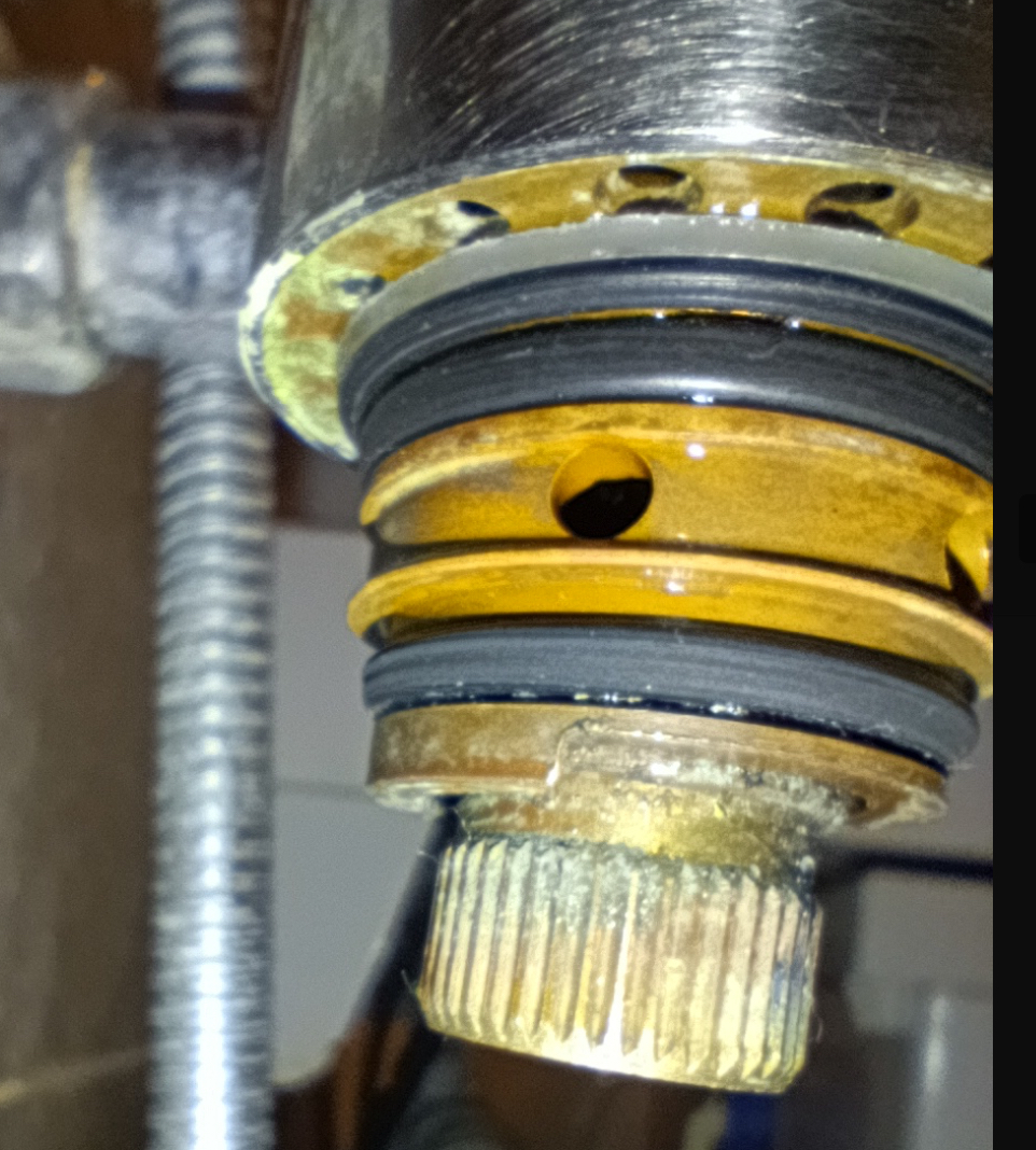

10000067621000006767 Здравствуйте, не подскажете, чем выкрутить такую кран буксу?

Выкручивают обычно тем же чем и закручивают

Разводным не осилить? Померить штангеном и подобрать рожковый ключ . Скорее всего сложность в том что метрический ключ -хоть и близок по размерам -но не подходит. Надо искать дюймовый ключ подходящего размера.

Обычно отвозят на завод-изготовитель? Гениально.
отличный план, а что померить? Где на фото то место, за которое можно зацепить рожковым (дюймовым?) ключом?

Его ж не вручную прикручивали. Думается за фланцем с отверстиями по кругу должен быть шестигранник. В таких случаях обычно проблема в том что метрическим ключом прикурутить можно а вот открутить-когда немножко закисло-фиг-метрический ключ срывается -нужен именно дюймовый соответствующего размера...

А возможно здесь нужен радиусный ключ2

Что ты называешь фланцем? На фото покажи стрелочкой. IMG_2077
Это интересная новость. И куда его приложить?

Или просто в отверстие вставить плотно штифт и открутить обычным ключом, упираясь в выступающую часть штифта-клина.

Сначала лимонной кислотой обработать где наросты накипи. Но не попадать на хром.
Еще вариант обмотать внатяг кожаным ремешком побольше витков и попробовать руками.

Там сзади за фланцем с отверсиями по кругу что то типа гибкой полдводки большого диаметра-возможно шестигранник под ней Но скорее всего тут радиусник

Не-не, никакой подводки там нет, ты хоть понимаешь, что это за деталь?? Хотя бы примерно, для чего она предназначена? Но это отдельная тема. Итак, если шестигранник под ней - то как его закручивали: что теперь его не видно?
BV написал 16.03.2025 в 15:18
Хром не боится ни лимонной ни щавелевой кислоты.
