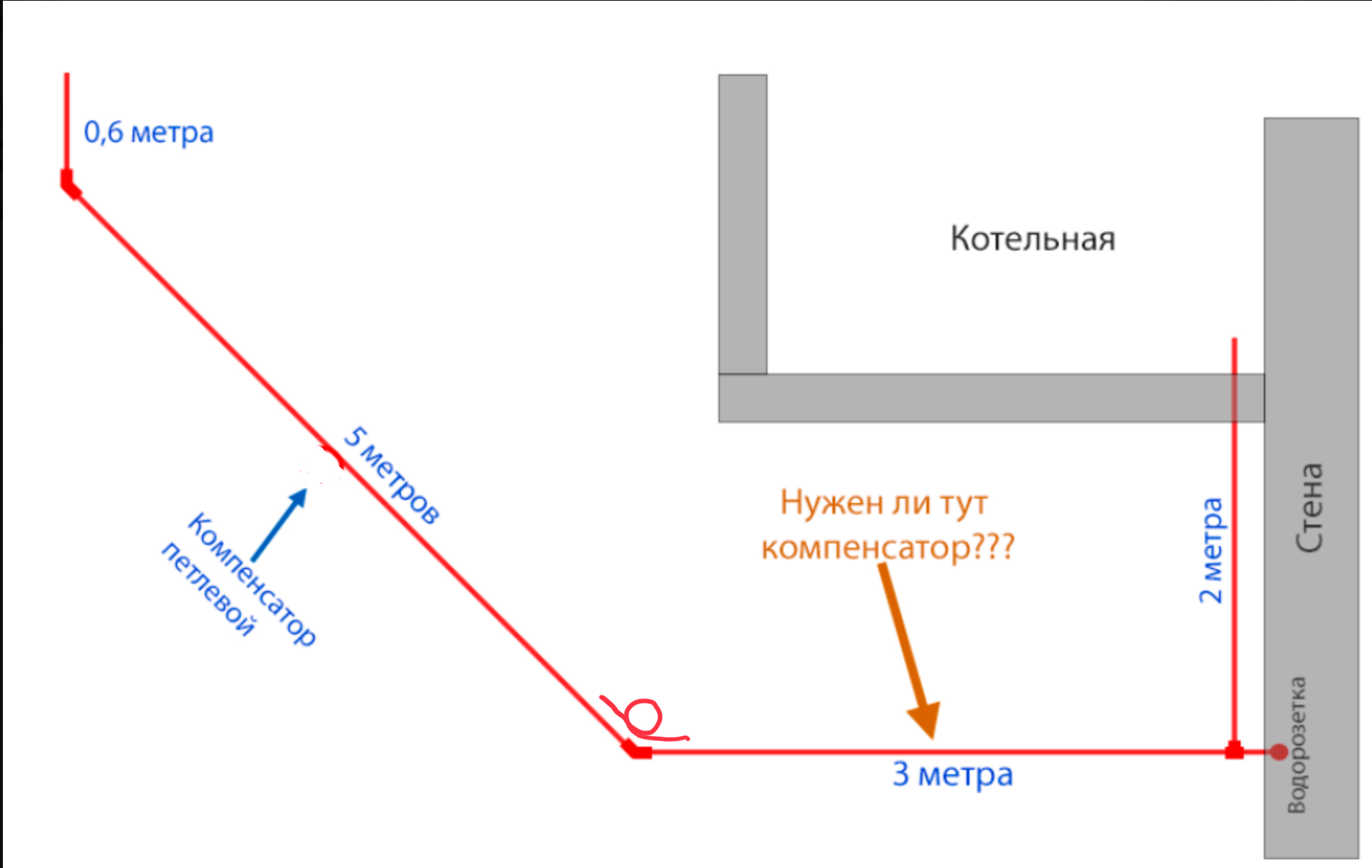

Ребята, помогите советом. Монтирую себе систему ГВС из полипропилена и столкнулся с вопросом - могут ли соединения в 45 градусов компенсировать линейное расширение трубы. С углами 90 градусов принцип компенсации понятен, да и в каталогах по ППР там все подробно описано. У меня есть участок ППР трубы 3 метра армированной стекловолокном, который соединяется под углом 45 градусов с трубой 5 метров. На 5-ти метровой трубе я планирую поставить петлевой компенсатор.
Все трубы будут в трубном утеплителе 28-9. Температура воды планируется до 60 градусов, монтаж происходит при температуре воздуха 20 градусов, т.е. дельта 40 градусов и 3-х метровый участок трубы будет удлиняться на 4,2 мм 2025-06-01_18-08-08 Нужно ли ставить еще один компенсатор на 3-х метровой трубе учитывая, что свободно удлиняться она может только в одну сторону – в сторону соединения под 45 градусов (вторая сторона будет заходить в стену и подниматься к водорозетке)? Не выломает ли это соединение линейное расширение?

IMG_2393Сюда поставь компенсатор - и будут только линенйные участки расширения, без ломания углов.

Компенсация на углах слоем теплоизоляции, компенсаторы не нужны.
