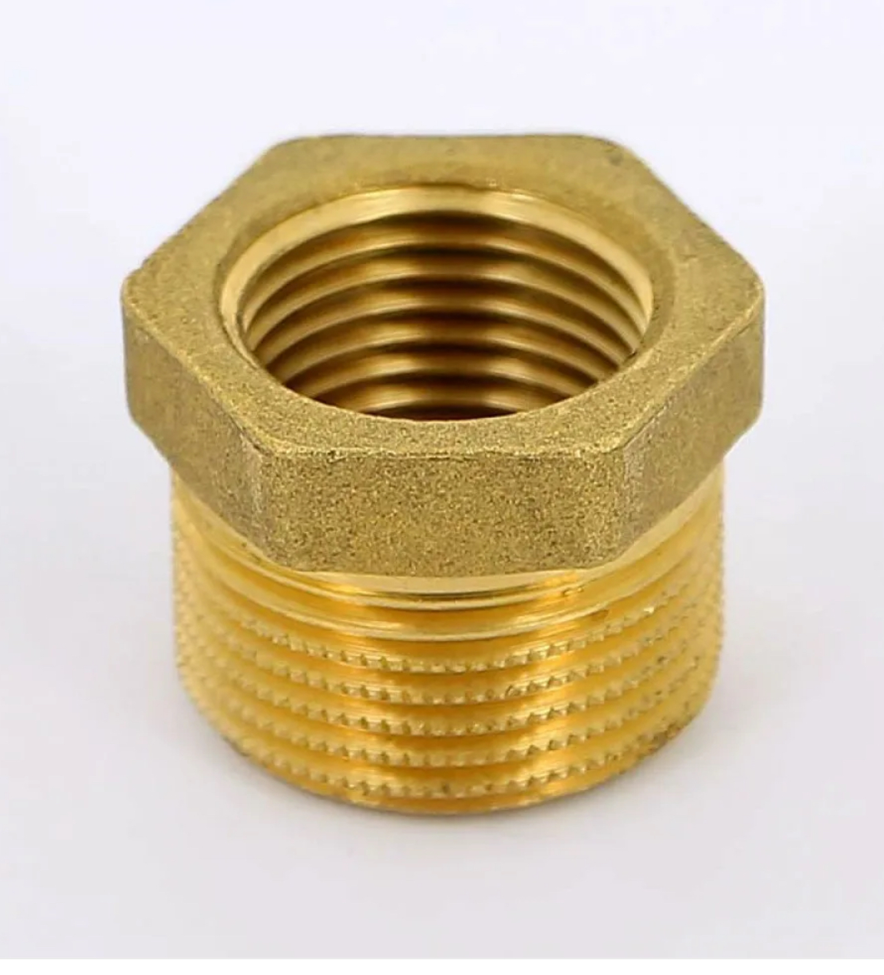

IMG_2416 Sashka1982, тебе нужна такая деталь. Поиском - переход 1/2 на М15 Или М15х1 Или к токарю.

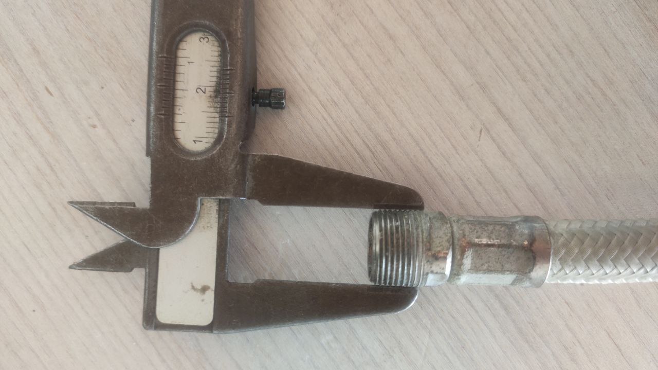

Алексей Рыбкин, photo_5328247045309464937_yПоправил, размер 14 мм. Спасибо за подсказку

03.06.2025 в 16:51:51
Sashka1982 написал 03.06.2025 в 14:39
Добрый день. Подскажите, пожалуйста, по гибкой подводке. Имеется смеситель на борт ванны. Смеситель .....
Размер 14 мм. Первый раз неверно измерилРазмер 14 мм

Алексей Рыбкин,  на 9\16 дюйма похоже. Осталось найти такой переходник или гибкую подводку

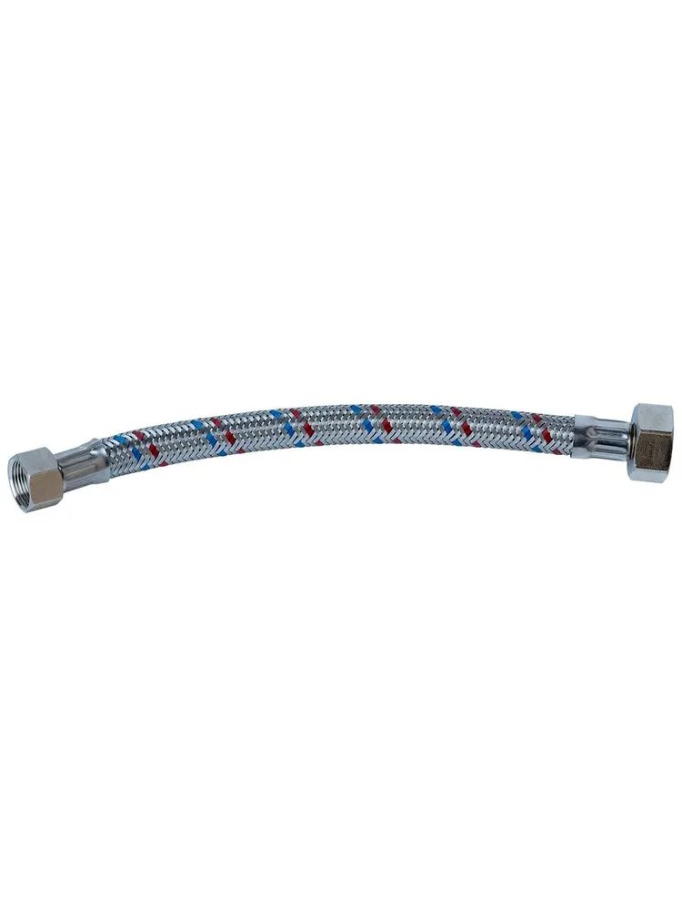

Это гибкая подводка с одной стороны стандартное 1\2 с внутренней резьбой , а с другой такой же тип соединения как 1\2 с внутренней резьбой, то только другого размера. Сам шланг испортился и я его выкинул к сожалению. Причем, когда покупал его 15 лет назад, проблем с размером вообще не было. Пришел в магазин и купил
Видимо, в Китае размер М15 не распространён. Такой? image

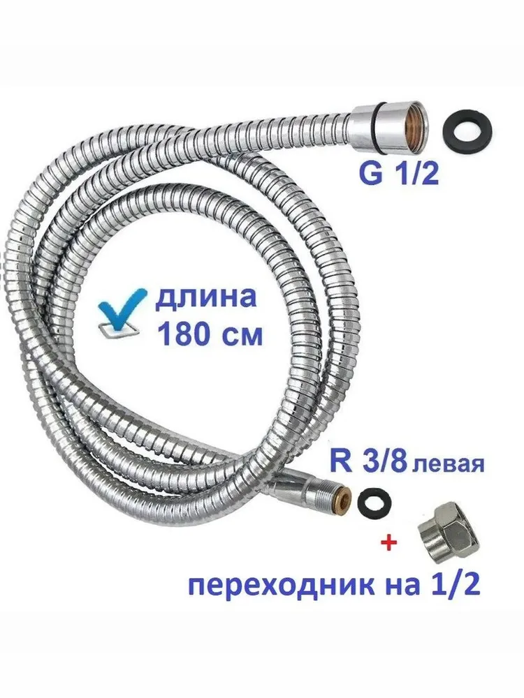

Переходник G1/2"xM15 RAV-Slezak GP0017122
Или "прищуриться" до шланга с наружной левой резьбой 3/8", к этим шлангам переходник на 1/2" (правую, разумеется) в комплекте.

Такой?

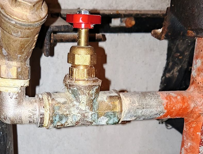

kran3Есть обычные вентили 1/2" на горячей и холодной воде. Немного пропускают воду. Подскажите, можно ли заменить прокладку в нем с резиновой на более надежную, может быть фторопластовую? Какой стандартный диаметр у прокладок внутри? 13мм или 14мм?
