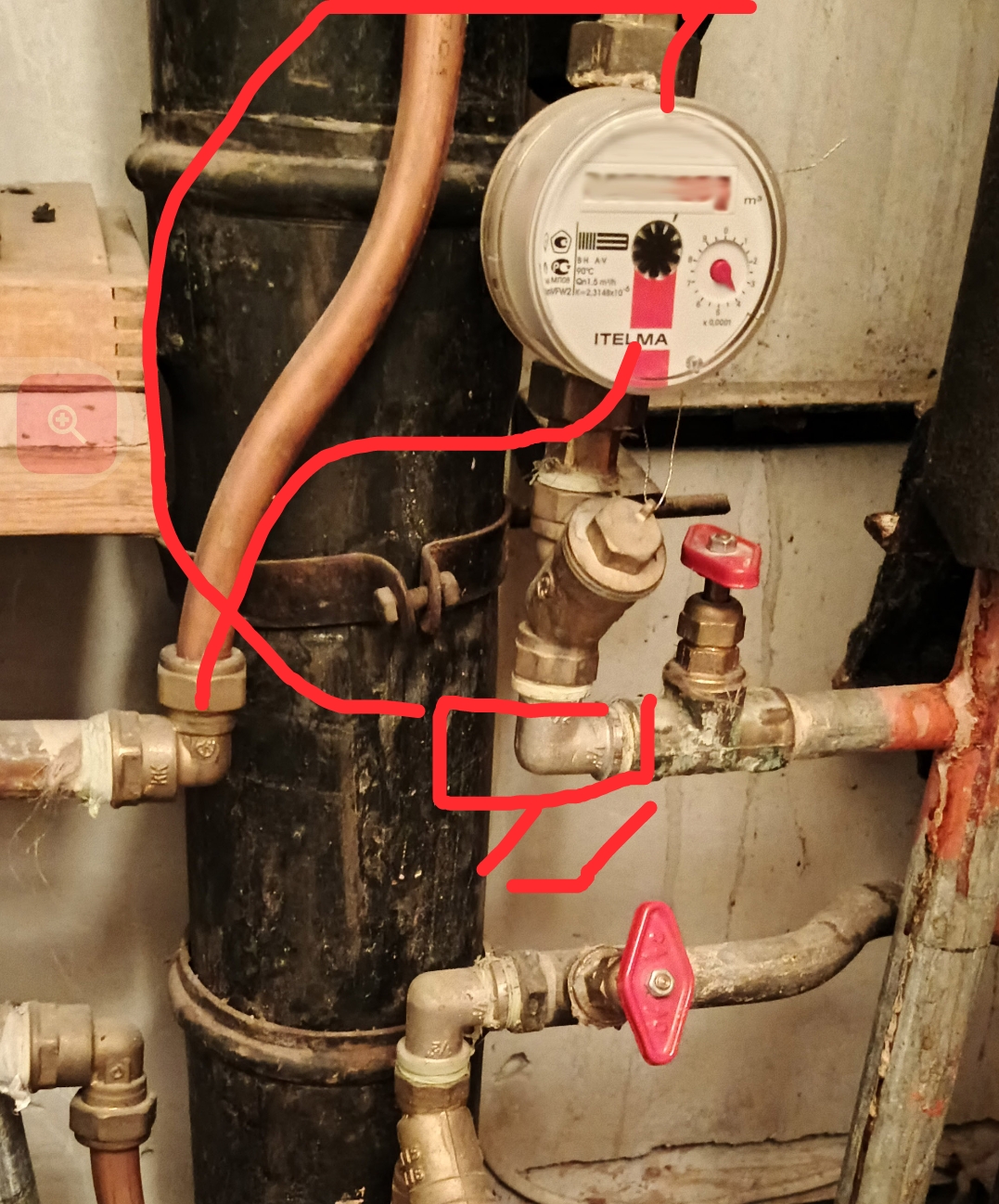

Дичь какая-то. Когда предложил купить за свои деньги 2 шаровых крана, хотел узнать какие именно нужны, услышал что нужно снимать пломбы со счетчиков, демонтировать счетчики и из-за сложной "геометрии меди" это будет "ну очень-очень дорого".
Еще и не то можно услышать))) Лишь бы отболтаться от работы... Пишите жалобы везде - тогда зачешутся. Вас не должно волновать как они это будут делать и это БЕСПЛАТНО! И пусть сами ставят свои краны, чтобы они за них и отвечали. Иначе могут спихнуть ответственность на вас.

alexVS, Screenshot_20250724-123410 Кривенько, но можно так переделать

вот так как на фото
Кверху задницей.
Переделайте по человечески. Если габариты позволяют, то горизонтально. Если нет, то с направлением потока вниз.
Совсем хорошо поворот вниз сразу после отвода.

медь на ППР
И обойдитесь без полипропилена.

alexVS написал 24.07.2025 в 10:48
В очень старом доме
Если есть энтузиазм и бюджет, добавить защиту от протечек. Кран - кран с электрическим приводом - грязевик в правильном положении - счётчик.

Заменить буксы на шаровые, медь на ППР.
Зачем медь менять?

А кто её обратно соберёт? Квалификация сантехников уже выше оценена.
Да и жёсткое соединение подвижного стояка со стальными трубами - нагрузка на латунные фитинги. Соединение идиотское, всё равно надо переделывать.

Да фильтр вверх ногами, но это ведь не очень сильное нарушение.
А если менять на шаровые, можно ли просто вставить его между уголком и трубой? Не трогая фильтры/счетчики? Такой, например, https://lemanapro.ru/product/kran-sharovoy-s-amerikankoy-pryamoy-bugatti-oregon-322-dn15-pn64-1-2-vr-nr-ruchka-babochka-latun-82042012/ Но они длиннее. Или какой-нибудь сгон ставить. Я просто хочу чуть-чуть разобраться, чтобы понять и не требовать невозможного :)
Похоже, последний сантехник, хотел вообще все разобрать. А нужно ли это? Это выйдет действительно дорого, т.к. в стоимость идет монтаж каждого уголка, и т.д.
Я так понял, что если писать заявление и требовать, то они поставят самые дешевенькие и ненадежные свои краны на стояк. А соединение от крана к фильтру и счетчику это уже моя проблема?
Через несколько месяцев нужно поверять и возможно менять счетчик горячей воды. А вода не перекрывается. Такая пустяковая проблема.
Предлагаете распилить вентиль и поставить шаровой кран с американкой? Вот только игры с поворотом медного эксцентрика всё равно закончатся его протечкой.

MADONNA А кто её обратно соберёт? Квалификация сантехников уже выше оценена. Да и жёсткое соединение .....
Ты о чем??? Счетчик на американках, что касается квалификации - оценивать ее может только человек обладающей более высокой квалификации нежели оцениваемый.
Это о чем, интересно?
