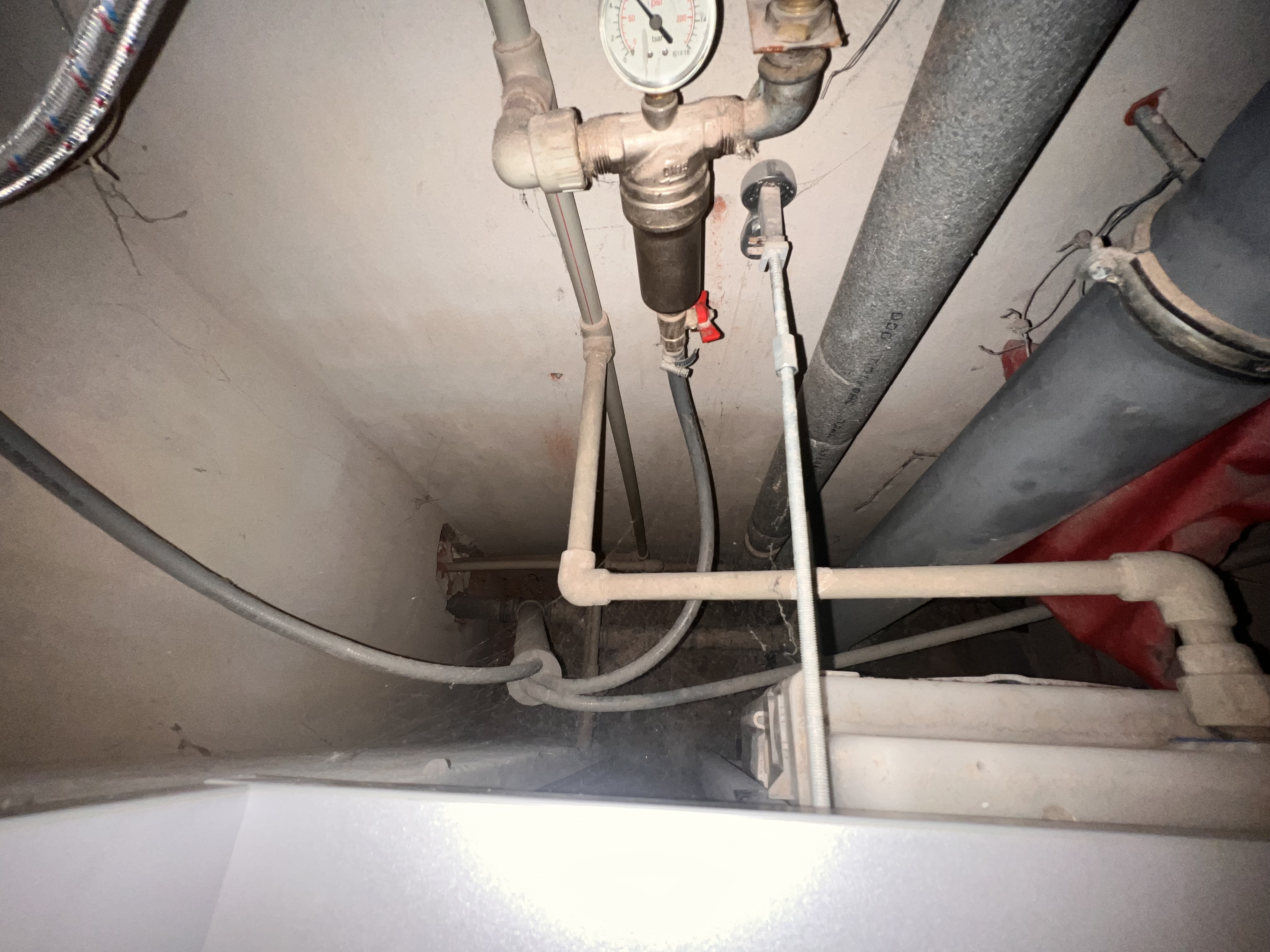

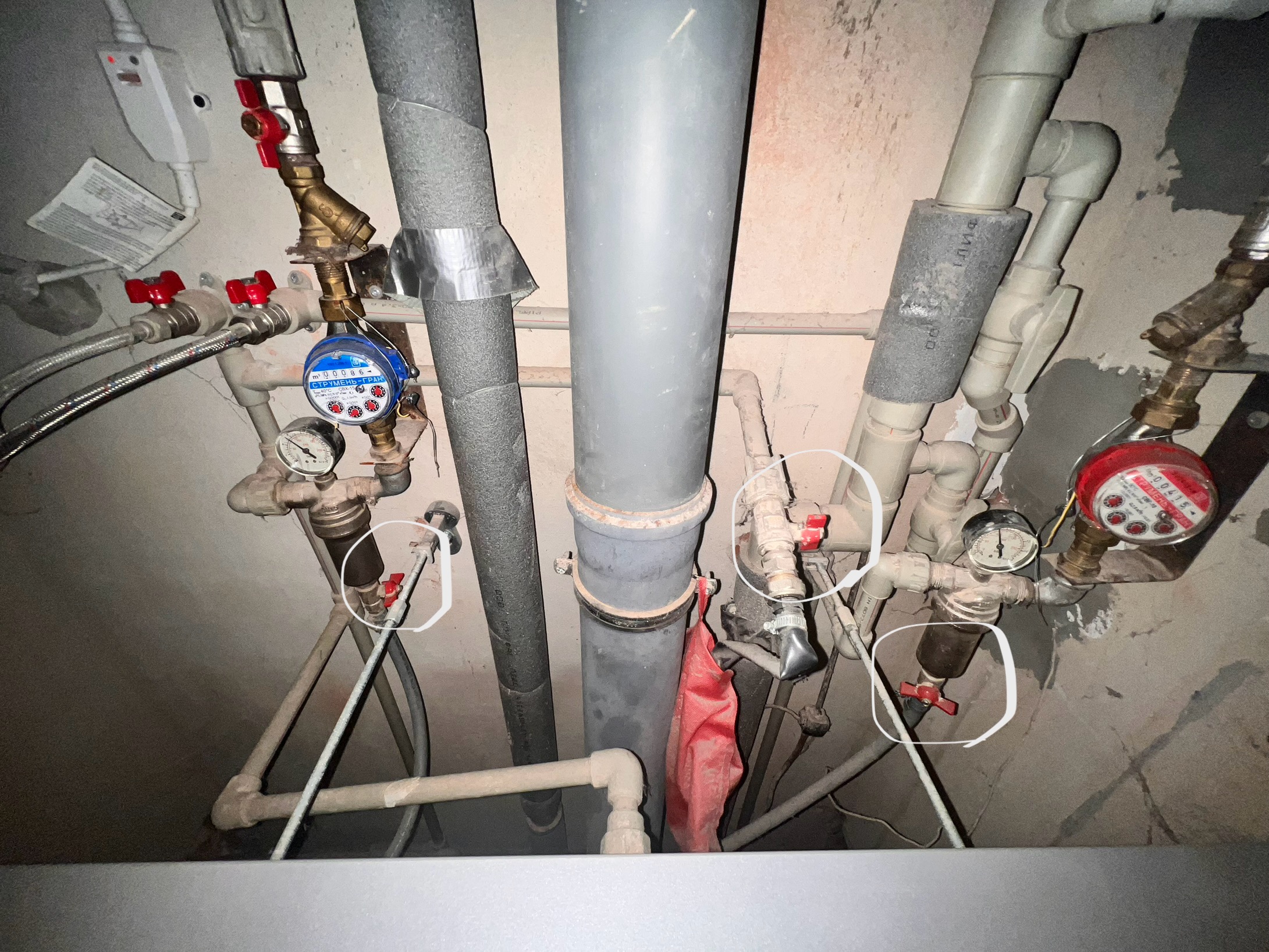

Добрый вечер , подскажите за что отвечают эти выделенные регуляторы , они все выключены , сейчас кран на подачу горячей воды выключен , и включен бойлер , фото продолжение первой IMG_8141фотки во 2IMG_8142

Vlad93 написал 12.07.2025 в 19:53
Вы имеете ввиду шаровые краны на фильтрах? За слив шлама в канализацию и за обогащение водопроводной воды микрофлорой из канализации.
Крайние для чистки фильтров (фильтр тонкой очистки с самопромывной), а средний для пожарного шланга, который висит в пакетике в центре (раньше такие шланги ставиил до счётчика и так вроде даже где-то было прописано в нормативных документах, сейчас часто ставят после счетчика). Крайнии для промывки не забываем закрывать, что бы в буквальном смысле не вылетить в трубу на счетах за воду утекшую через эти краники в канализацию. Средний включать при пожаре для тушения, предварительно размотав шланг из пакета.

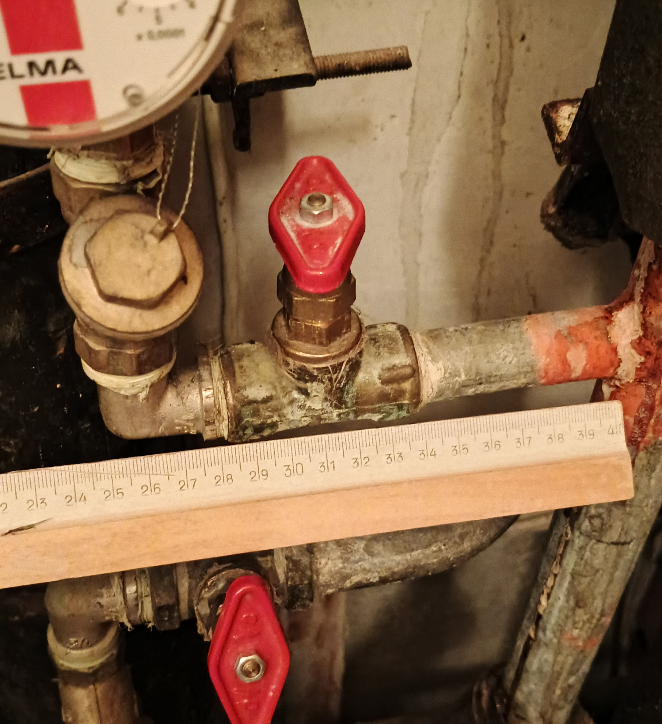

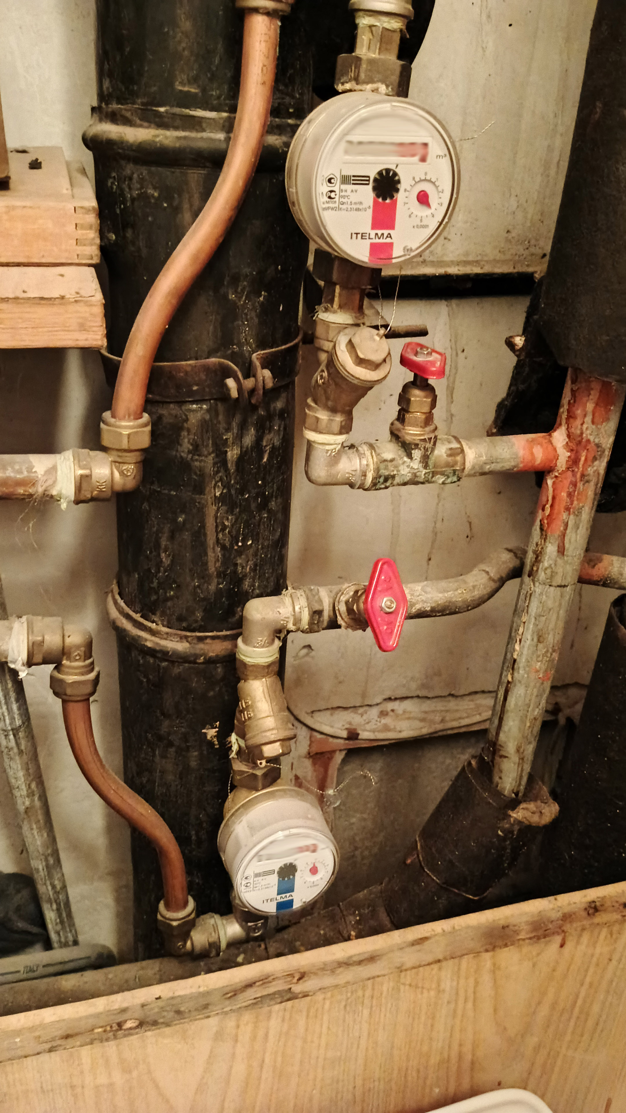

Здравствуйте, форумчане!
В очень старом доме отводы от стояка холодной и горячей воды сделаны вот так как на фото.
Все работает, нигде не течет, но входные краны очень плохо перекрывают воду. Горячий вентиль как ни затягивай, он не перекрывается. Лет 10 назад, когда была такая проблема, просто приходил сантехник и за 5 минут все чинил. То ли прокладку, то ли вентильную головку.
Сначала пришел первый сантехник. Сказал "У меня нет такого крана" и ушел. :) Я купил прокладки 14х4 мм для отечественного крана, но второй жековский сантехник сказал, что кран "под замену", это прокладка для "кран-буксы", она не годится. Раскручивать вентиль он не стал. Пошел "консультироваться с руководством", "заказывать вентильные головки" и пропал. :)
Я хотел бы узнать у опытных мастеров здесь на форуме, что я не так понимаю, в чем я не прав.
  1. Неужели технически невозможно/сложно выкрутить такую вентильную головку и заменить в ней прокладку?
  2. Действительно ли там стоят такие прокладки, что вентильную головку нужно менять целиком и их сейчас нет?
PS. Дичь какая-то. Когда предложил купить за свои деньги 2 шаровых крана, хотел узнать какие именно нужны, услышал что нужно снимать пломбы со счетчиков, демонтировать счетчики и из-за сложной "геометрии меди" это будет "ну очень-очень дорого".
кран_123кран_125

alexVS написал 24.07.2025 в 10:48
Можно. Но квалификация сантехников упала ниже плинтуса. И сейчас им лень думать и... проще кран заменить. Сходите на рынок, купите точно такой же кран и выкиутите из него головку на замену.

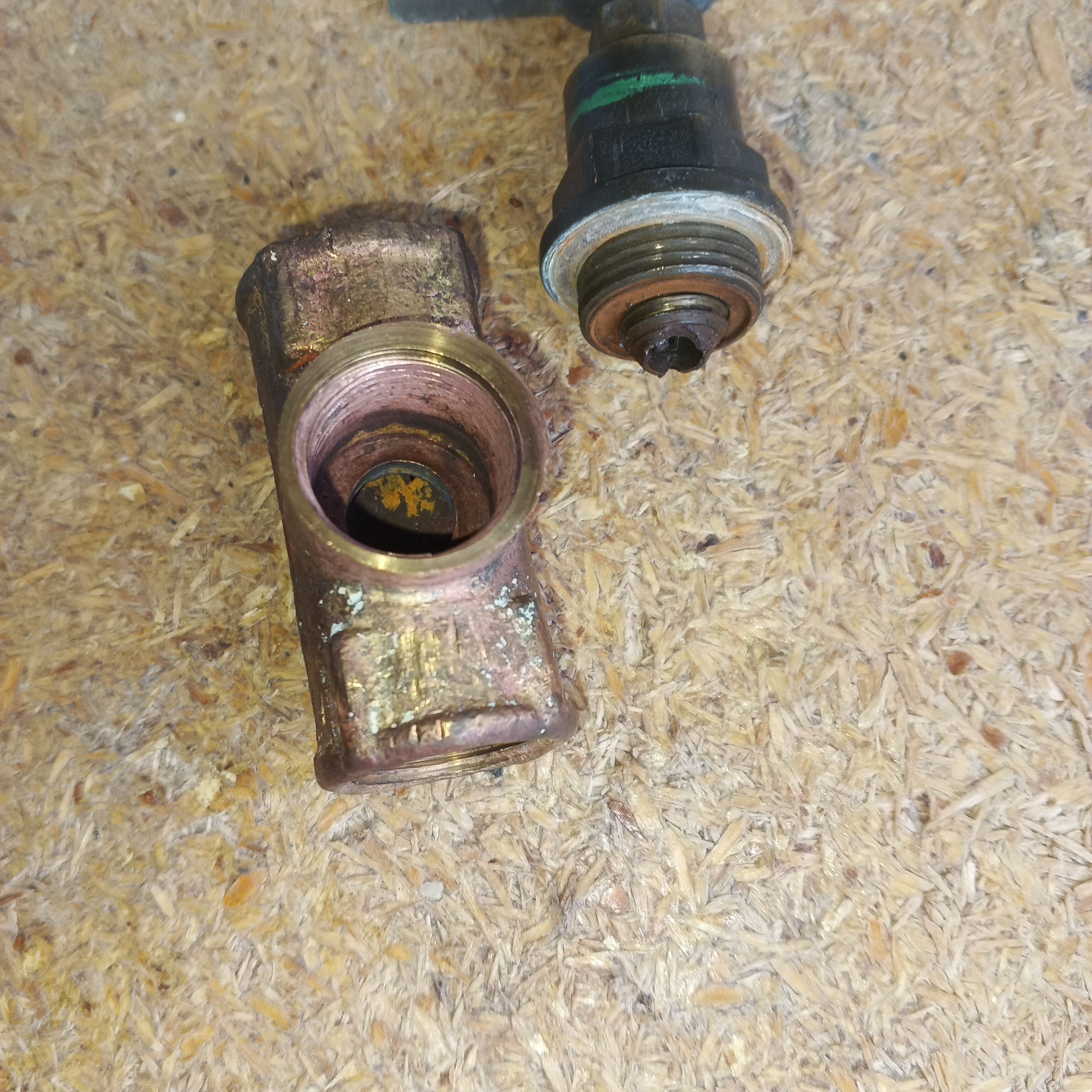

Нет конечно) Раньше у сантехников были пробойники и резина и прокладку делали за минуту. Сейчас.... замена крана)
Но из краника может от износа выпасть золотник, на котором держится прокладка
17533479799997952362821010143058(фото из барахла на даче)
Еще седло может быть проедено водой...
Вводные краны - должна менять или ремонтировать УК. Пишите заявление и требуйте... Пусть ставят свои шаровые (это им проще) и отвечают за них.
И с шаровыми расход воды будет побольше - там внутри проходное сечение раза в три больше.
Сообщений: 138845
24.07.2025 в 12:08:01
alexVS, у вас фильтр горячей вверх ногами установлен
Там меди-то... Даже пропить не получится. Заменить буксы на шаровые, медь на ППР.
