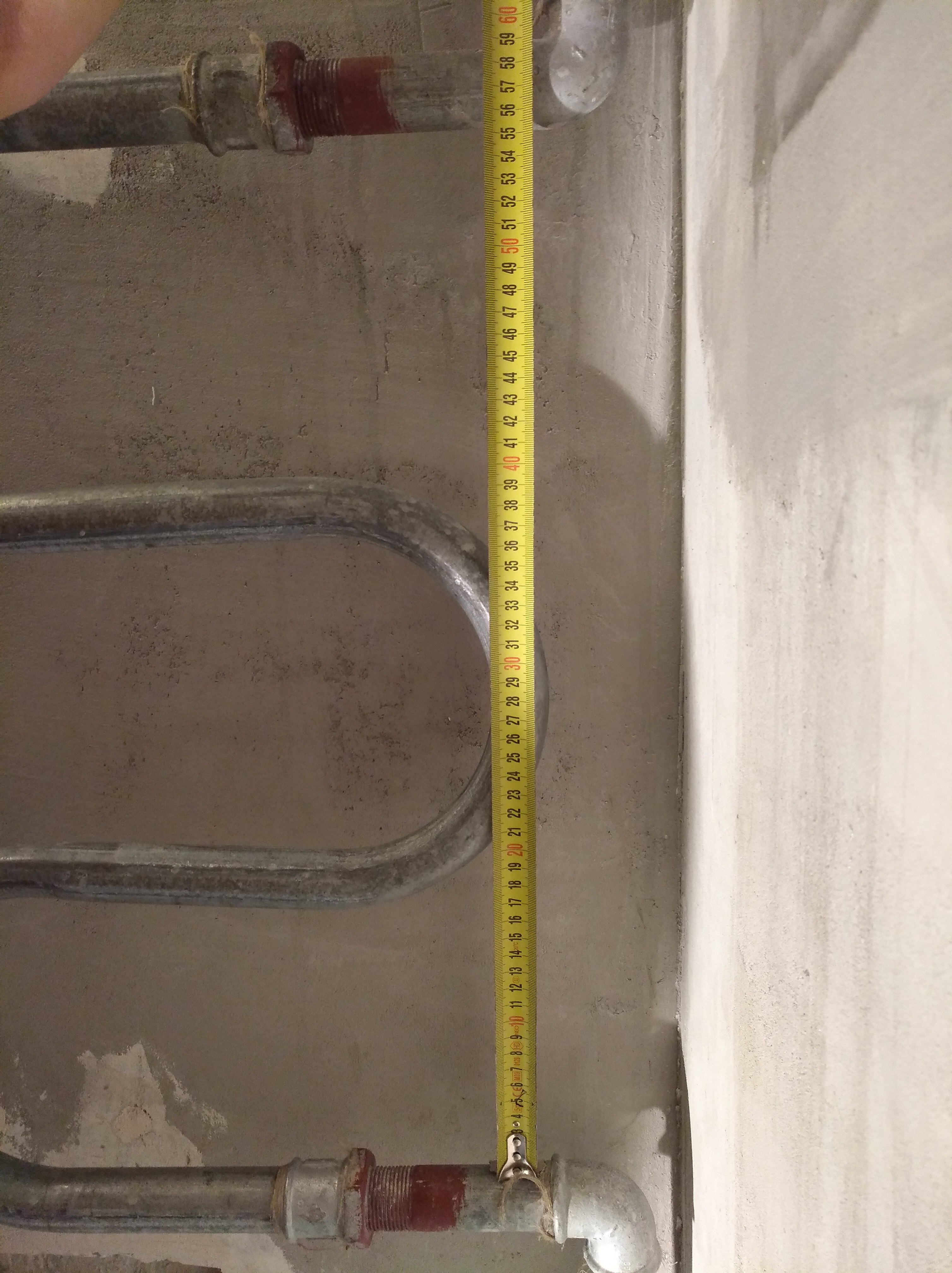

1 посоветуйте входные краны что купить, пока склоняюсь к овентроп. 2 хотел установить полотенцесушитель с байпасом, стояк из оцинковки, сантехник отказывается делать байпас из оц. настивает на пп. понятно что ему так проще, и быстрее доверия к пп у меня нет. система будет подключена сразу, после сварки пп до ввода вроде часов 16 должно пройти. вобщем кто прав. Может я придираюсь. но пластику не доверяю.

Straider, и правильно нет доверия. Нечего делать вставке из ППР в стальном стояке. Фото стояка с отводами и размерами выложите, может там и переделывать ничего не надо.

BV, а зачем , можно сделать байпас и прикрутить его завтра, но на это не пойдут.я хотел увеличить полотенцесушитель поставить на 800 мм, сейчас 590 мм по центрам труб от застройщика. Я уже согласен на 600 лишь бы без пластика.там все просто уголки заменить на крестовины между ними трубу и к отводом сушилку.

26.10.2018 в 18:04:24

Straider, злая конструкция :) При наличии у лентяя-санты клуппа и тисков можно было бы на тех же резьбах пересобрать стояк. Два тройника для отводов, без заужения между ними.

Mazayac, ну да ему лень. Может заказов много он жековский. ПП проще и быстрее. Кстати сколько такая работа стоит в СПб. Дом новостройка эконом класса.

Straider, ему тупо лень работать со сталью - проще найти незнаек готовых на любой говенный материал из хозмага

Спасибо, сегодня пообщался с мастером обещал из оцинковки сделать , подскажите по вводным кранам какая сейчас марка заслуживает наибольшего доверия. Нужно два крана на два стояка поэтому цена особого значения не имеет. Оветроп, бугатти черный ( вроде фирма закрылась или купил ее кто то) ?
